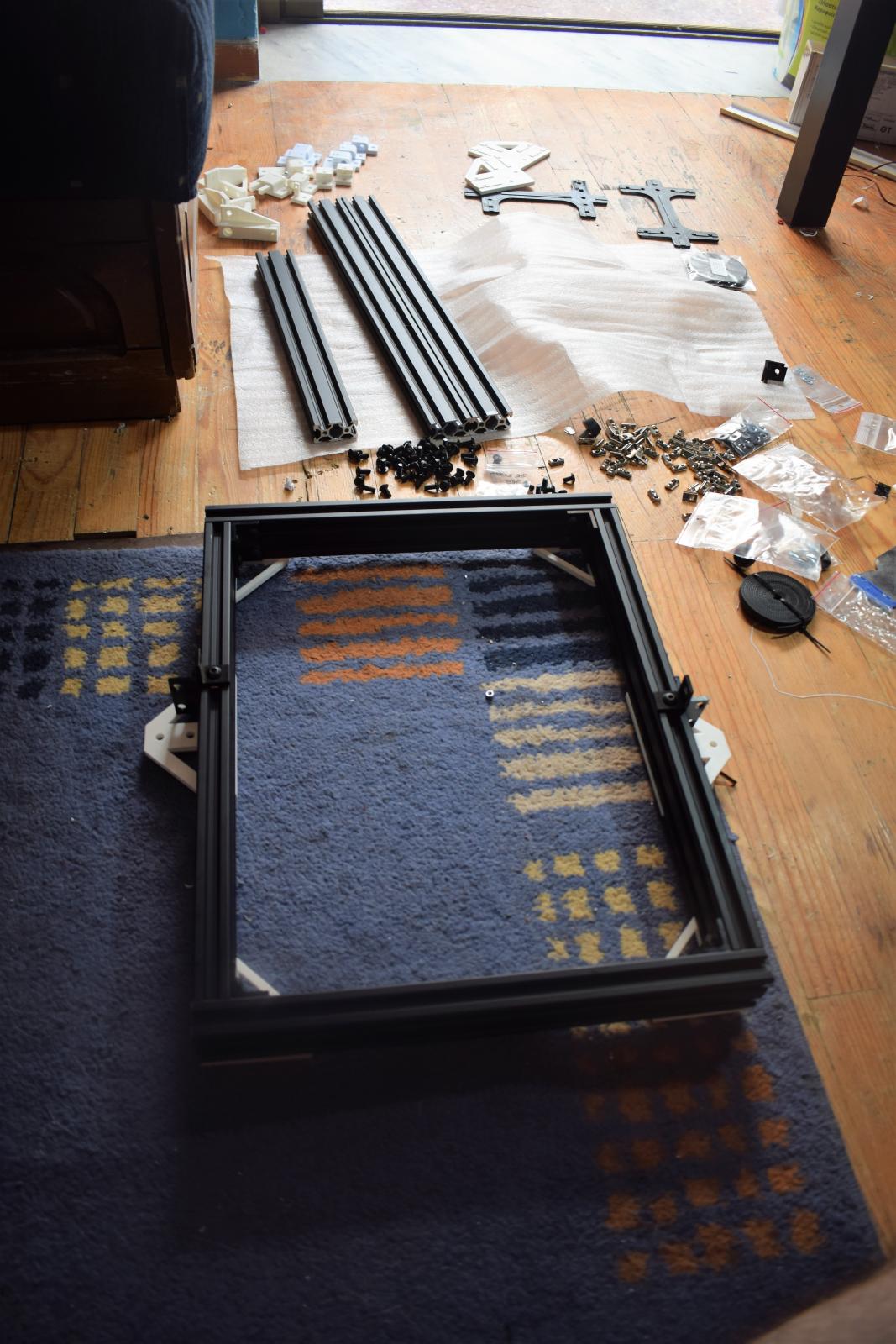

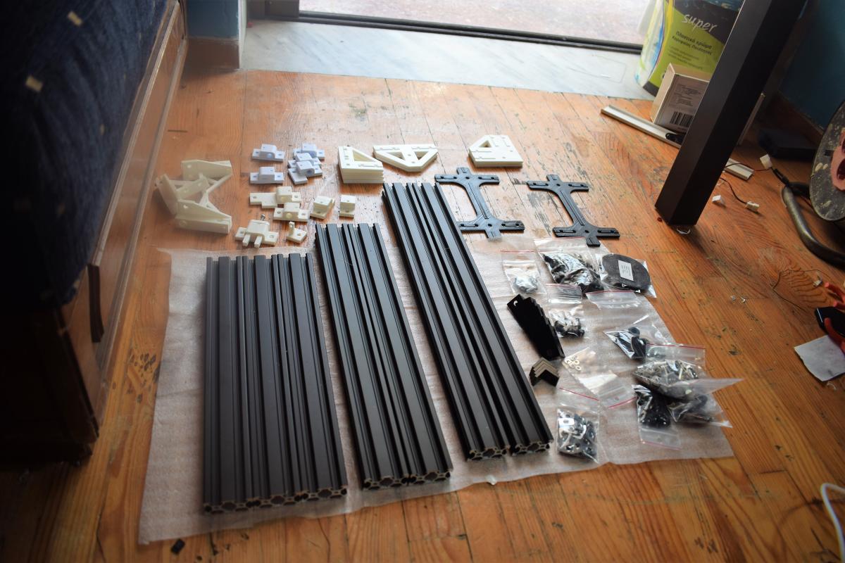

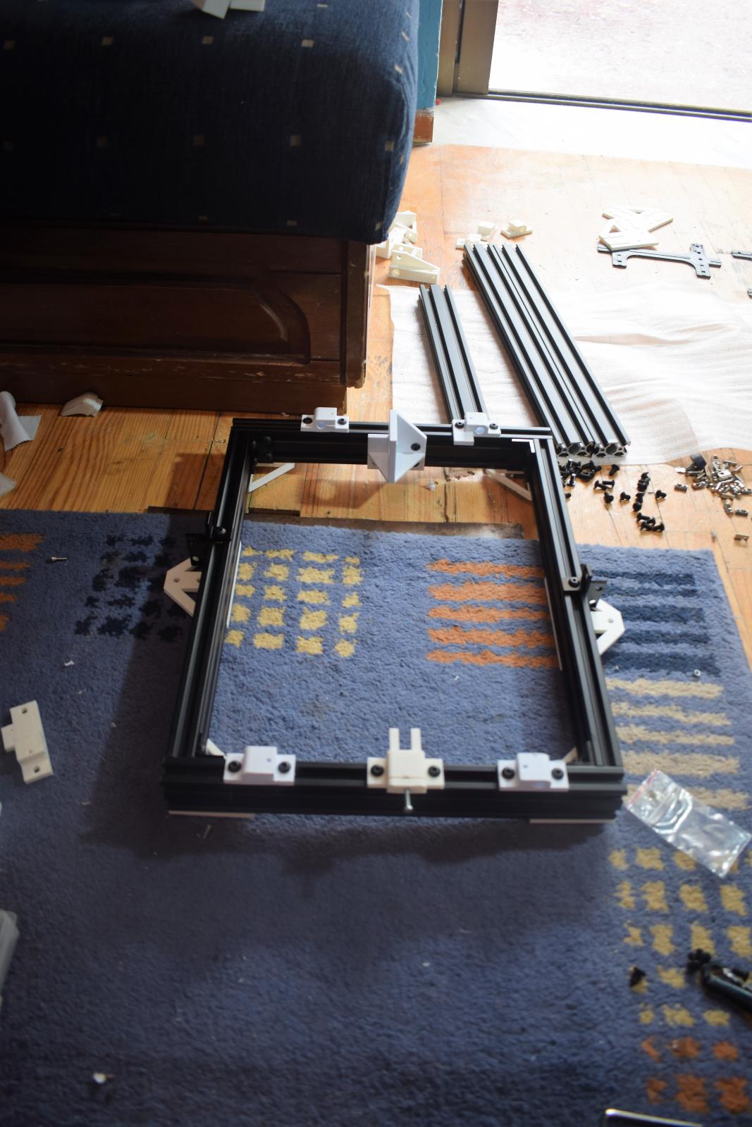

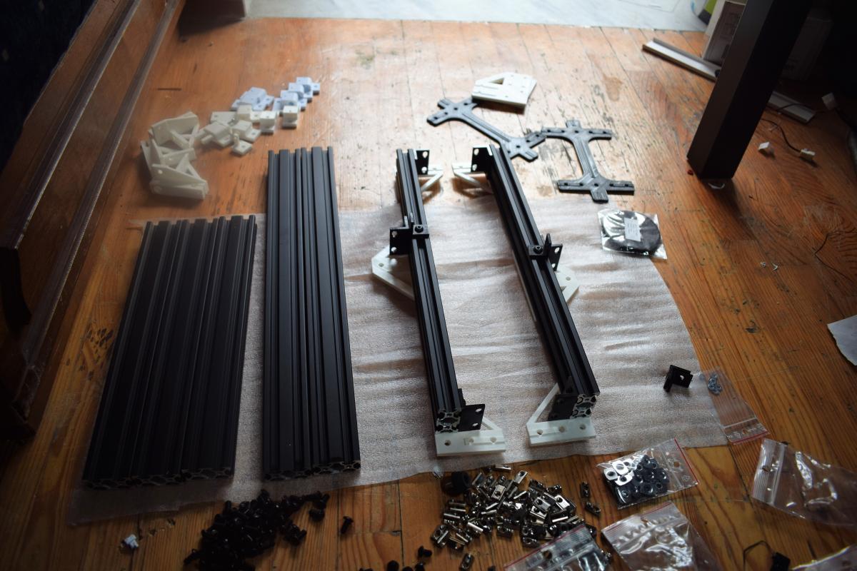

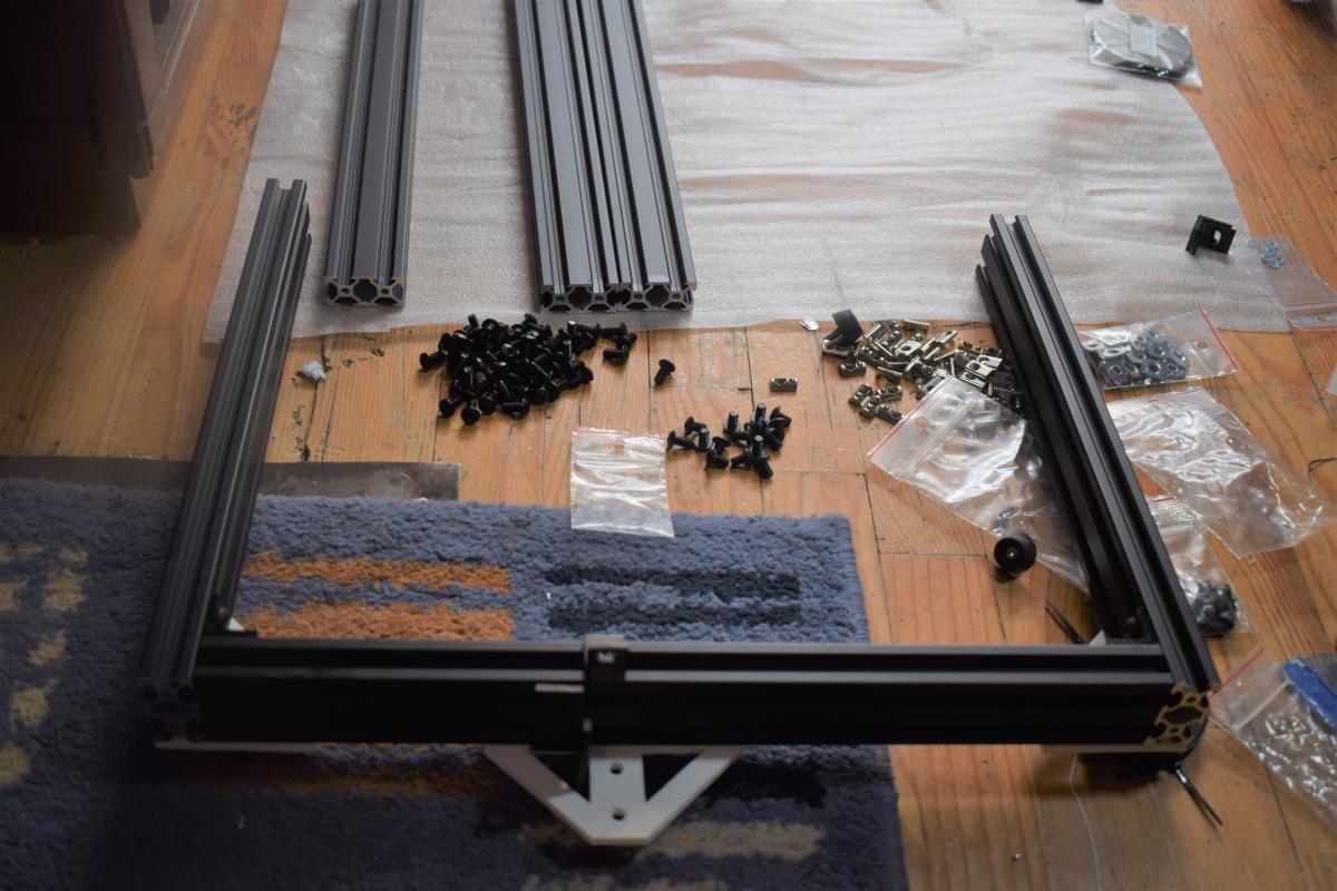

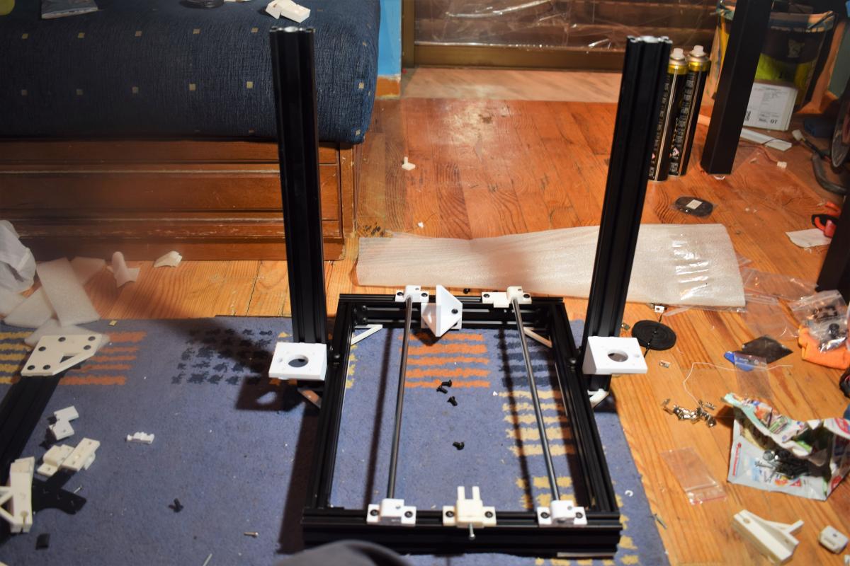

To kit του frame εφτασε αν δεν βαρεθω λογικα θα κατσω να το τελειωσω σημερα
