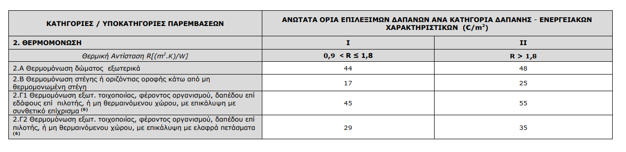

g_f Δημοσ. 15 Ιουλίου 2021 Δημοσ. 15 Ιουλίου 2021 Καλημέρα. Μια ερώτηση και από εμένα γιατί μάλλον θα έχω θέμα συναίνεσης για τη θερμοπρόσοψη. Ο μηχανικός μου λέει ότι δεν έχω πρόβλημα να την βάλω εσωτερικά. Δεν έχω πρόβλημα με αυτό, αλλά δεν το βλέπω πουθενά στον οδηγό ότι είναι επιλέξιμη εργασία. Πχ για την μόνωση στέγης σου δίνει την δυνατότητα εσωτερικά ή εξωτερικά. Στη θερμοπρόσοψη αναφέρει μονο εξωτερικά. Ισχύει ότι μπορεί να γίνει εσωτερικά και να περαστεί σαν δαπάνη (νόμιμα χωρις μαϊμούδιές) στο πρόγραμμα?
GeG Δημοσ. 15 Ιουλίου 2021 Δημοσ. 15 Ιουλίου 2021 Καλησπέρα, έχετε να προτείνετε σε προσωπικο μήνυμα κάποιον μηχανικό; ή να διαλέξω κάποιον από αυτους που βγάζει διαφήμισης στο google ;
haris_216 Δημοσ. 15 Ιουλίου 2021 Δημοσ. 15 Ιουλίου 2021 Γνωρίζει κανείς αν υπάρχει πλέον νόμιμη διαδικασία προ-πληρωμής από τον ωφελούμενο στον προμηθευτή (έτσι ώστε να επωφεληθεί της όποιας έκπτωσης θα μπορούσε να διαπραγματευθεί) και μετά να πληρωθεί ο ωφελούμενος από το πρόγραμμα ότι του αναλογεί; (αυτό που θα έδινε κανονικά στον προμηθευτή). Αν ναι, υπάρχει κάπου αυτό γραμμένο; (όσο και αν έψαξα δεν βρήκα κάτι σχετικό) ΠΡΟΣΟΧΗ Δεν μιλάω για τη γνωστή (και άτυπη) διαδικασία του ιδιωτικού συμφωνητικού (πληρώνεις, παίρνεις την όποια καλύτερη τιμή, και όταν ο προμηθευτής πάρει τα φράγκα στα επιστρέφει).
AristidisZ Δημοσ. 15 Ιουλίου 2021 Δημοσ. 15 Ιουλίου 2021 21 λεπτά πριν, g_f είπε Καλημέρα. Μια ερώτηση και από εμένα γιατί μάλλον θα έχω θέμα συναίνεσης για τη θερμοπρόσοψη. Ο μηχανικός μου λέει ότι δεν έχω πρόβλημα να την βάλω εσωτερικά. Δεν έχω πρόβλημα με αυτό, αλλά δεν το βλέπω πουθενά στον οδηγό ότι είναι επιλέξιμη εργασία. Πχ για την μόνωση στέγης σου δίνει την δυνατότητα εσωτερικά ή εξωτερικά. Στη θερμοπρόσοψη αναφέρει μονο εξωτερικά. Ισχύει ότι μπορεί να γίνει εσωτερικά και να περαστεί σαν δαπάνη (νόμιμα χωρις μαϊμούδιές) στο πρόγραμμα? Το πρόγραμμα δεν αναφέρει κάπου την λέξη "θερμοπρόσοψη" Μπορείς να μονώσεις εσωτερικά, αν και υπάρχουν τεράστια μειονεκτήματα αν πας με αυτή τη λύση Ίσα ίσα που για το δώμα χρειάζεται διευκρίνιση, αφού σου λέει "θερμομόνωση δώματος εξωτερικά", για τους τοίχους δεν υπάρχει περιορισμός 1
g_f Δημοσ. 15 Ιουλίου 2021 Δημοσ. 15 Ιουλίου 2021 2 minutes ago, AristidisZ said: Το πρόγραμμα δεν αναφέρει κάπου την λέξη "θερμοπρόσοψη" Μπορείς να μονώσεις εσωτερικά, αν και υπάρχουν τεράστια μειονεκτήματα αν πας με αυτή τη λύση Ίσα ίσα που για το δώμα χρειάζεται διευκρίνιση, αφού σου λέει "θερμομόνωση δώματος εξωτερικά", για τους τοίχους δεν υπάρχει περιορισμός Καταρχήν ευχαριστώ πάρα πολύ για την διευκρίνηση. Νομίζω κατάλαβα τι εννοείς. Παρότι ο οδηγός απευθύνεται σε όλους, σίγουρα ενας μηχανικός τον "διαβάζει" ορθότερα. Άρα αν δεν βρεθεί λύση παω εσωτερικά. Ξέρω ότι είναι σαφώς λιγότερο αποδοτική εσωτερικά αλλά τι εννοείς με τα τεράστια μειονεκτήματα? Θα μπορούσε να γίνει ανασταλτικός παράγοντας? Από την άποψη και λεφτά να φύγουν και απόδοση να μην υπάρχει?
AristidisZ Δημοσ. 15 Ιουλίου 2021 Δημοσ. 15 Ιουλίου 2021 Μόλις τώρα, g_f είπε Καταρχήν ευχαριστώ πάρα πολύ για την διευκρίνηση. Νομίζω κατάλαβα τι εννοείς. Παρότι ο οδηγός απευθύνεται σε όλους, σίγουρα ενας μηχανικός τον "διαβάζει" ορθότερα. Άρα αν δεν βρεθεί λύση παω εσωτερικά. Ξέρω ότι είναι σαφώς λιγότερο αποδοτική εσωτερικά αλλά τι εννοείς με τα τεράστια μειονεκτήματα? Θα μπορούσε να γίνει ανασταλτικός παράγοντας? Από την άποψη και λεφτά να φύγουν και απόδοση να μην υπάρχει? Σίγουρα χάνεις χώρο από το σπίτι εσωτερικά, ενώ γίνεται και της "ρουφιάνας" από σκόνη, χώμα κλπ μέσα στο σπίτι Αν δεν κατοικείται, πες πάει στο διάολο, αν μένεις μέσα όμως θα μαρτυρήσεις, το είδα με τα μάτια μου που το κάναμε στον κουμπάρο μου το χειμώνα Θεωρητικά αν γίνει σωστά η δουλειά είναι η πιο καλή μόνωση από πλευράς θερμογεφυρών πάντως 1
