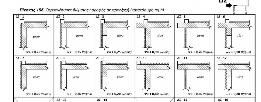

kanesaxo Δημοσ. 15 Ιουλίου 2021 Δημοσ. 15 Ιουλίου 2021 (επεξεργασμένο) 5 ώρες πριν, mechpanos είπε Θεωρητικά αν γίνει σωστή θερμοπρόσοψη, πρέπει να μηδενίζονται οι θερμογέφυρες...Στο Εξοικονομώ λίγο δύσκολο να εφαρμοστεί γιατί έχουμε να κάνουμε με υφιστάμενες κατασκευές, σε νέα κατοικία όμως, εκ σχεδιασμού μπορούν να αποφευχθούν πάρα πολλές! Πολύ δύσκολο να μηδενιστούν οι θερμογέφυρες, οσο σωστά και να κάνεις τη θερμοπρόσοψη. Ασε που στις περισσότερες περιπτώσεις, θα ειναι και οπτικά άσχημο το αποτέλεσμα. Παράδειγμα, σε μεγάλους προβόλους, οσο και να τα μονώσεις απο κάτω, η θερμογέφυρα θα συνεχίζει να υπάρχει. Διοτι δε μπορεις να τα μονώσεις απο πάνω. Δε μπορείς να θερμοδιακόψεις στη σύνδεση με το φέρων οργανισμό. (σε νεοδμητο, υπάρχει τρόπος, αλλα δε ξέρω αν "πληρώνεται") Σε μια ισόγεια μονοκατοικία πχ, ΚΑΝΕΙΣ δε τοποθετουσε αναμεσα στο μπαζωμα των τοιχείων και την εδαφοπλακα μόνωση. Ποιός θα "γκρεμισει" πλακακια, εδαφοπλακα, για να βαλει εκει μόνωση; Υ.Γ. επειδή παρακολούθησα κάμποσες παρουσιάσεις περι παθητικων κτιρίων, οπου τη θερμογέφυρα την εχουν αναγάγει σε επιστήμη, έπαθα πλάκα... Υ.Γ.2. βέβαια, επειδη δε μιλάμε εδω για παθητικα κτίρια, ίσως κάποιες θερμογέφυρες να γίνονται αποδεκτές. Οπως πχ σε νεόδημητη οικοδομή, που εχει βγει Β+, οταν ειπα το συνάδελφο να μονώσω το τοιχειο κατω απο την εδαφοπλακα, μου λεει τζαμπα λεφτα, το προγραμμα εχει υπολογίσει τη θερμογέφυρα...πράγμα που δεν ειναι σωστό. Επεξ/σία 15 Ιουλίου 2021 από kanesaxo 2
ikucic Δημοσ. 15 Ιουλίου 2021 Δημοσ. 15 Ιουλίου 2021 (επεξεργασμένο) 33 λεπτά πριν, kanesaxo είπε Πολύ δύσκολο να μηδενιστούν οι θερμογέφυρες, οσο σωστά και να κάνεις τη θερμοπρόσοψη. Ασε που στις περισσότερες περιπτώσεις, θα ειναι και οπτικά άσχημο το αποτέλεσμα. Παράδειγμα, σε μεγάλους προβόλους, οσο και να τα μονώσεις απο κάτω, η θερμογέφυρα θα συνεχίζει να υπάρχει. Διοτι δε μπορεις να τα μονώσεις απο πάνω. Δε μπορείς να θερμοδιακόψεις στη σύνδεση με το φέρων οργανισμό. (σε νεοδμητο, υπάρχει τρόπος, αλλα δε ξέρω αν "πληρώνεται") Σε μια ισόγεια μονοκατοικία πχ, ΚΑΝΕΙΣ δε τοποθετουσε αναμεσα στο μπαζωμα των τοιχείων και την εδαφοπλακα μόνωση. Ποιός θα "γκρεμισει" πλακακια, εδαφοπλακα, για να βαλει εκει μόνωση; Υ.Γ. επειδή παρακολούθησα κάμποσες παρουσιάσεις περι παθητικων κτιρίων, οπου τη θερμογέφυρα την εχουν αναγάγει σε επιστήμη, έπαθα πλάκα... Υ.Γ.2. βέβαια, επειδη δε μιλάμε εδω για παθητικα κτίρια, ίσως κάποιες θερμογέφυρες να γίνονται αποδεκτές. Οπως πχ σε νεόδημητη οικοδομή, που εχει βγει Β+, οταν ειπα το συνάδελφο να μονώσω το τοιχειο κατω απο την εδαφοπλακα, μου λεει τζαμπα λεφτα, το προγραμμα εχει υπολογίσει τη θερμογέφυρα...πράγμα που δεν ειναι σωστό. Προφανώς και γίνονται ανεκτές κάποιες θερμογεφυρες. Το θέμα είναι να γίνουν όσα πρέπει σωστά. Δε νομίζω ότι επηρεάζει αποφασιστικά την ενεργειακη κατάταξη ενός κτιρίου αν υπάρχει μόνωση πχ στα μπαλκόνια. Πχ εχω δει θερμοπροσοψεις φίλων χωρίς να έχουν περάσει λεπτότερο θερμομονωτικο (φελιζολ) τους λαμπάδες των κουφωμάτων. Επεξ/σία 15 Ιουλίου 2021 από ikucic 2

ikucic Δημοσ. 15 Ιουλίου 2021 Δημοσ. 15 Ιουλίου 2021 22 λεπτά πριν, g_f είπε Παιδιά σας ευχαριστώ. Με καλύψατε, κ πιστεύω εχει ενδιαφέρον η κουβέντα σας και εκτός εξοικονομώ, αλλά και για το πρόγραμμα συγκεκριμένα. Έχω όμως άγνωστες λέξεις...πρόβολος, λαμπάς ...? Οι λαμπάδες είναι οι εσωχες των κουφωμάτων. Εκεί που κάνει γωνία (αιχμή για την ακρίβεια) με την κάθετη τοιχοποιία . Αν κάνεις εξωτερική θερμοπροσοψη να επιμείνει εκεί να μπει μόνωση. Αν σου πούνε είναι μικρό το περιθώριο με το προφίλ των κουφωμάτων πες τους να βάλουν έστω ένα λεπτό φελιζολ 2 εκατοστών . Από το τίποτα κάνει δουλεια και θωρακίζει την θερμογεφυρα 2
Maknight Δημοσ. 15 Ιουλίου 2021 Δημοσ. 15 Ιουλίου 2021 Πολύ σωστο αυτό που είπε ο ikucic "Εκτιμώ ότι το μεγάλο μειονέκτημα της εσωτερικής μόνωσης είναι ότι χάνεις τη θερμοχωρητικοτητα των υλικών της τοιχοποιίας. Όντως ζεσταίνει γρήγορα, απλά δεν κραταει τόσο πολύ την ζέστη.. Λαμπάδες ειναι το σημείο του τοιχου που ακουμπάνε τα κουφώματα. Πολλές φορές βάζουν Θερμοπροσοψη και δεν βάζουν φιλετακια 2αρι φελιζολ κάθετα στα κουφώματα. Οπότε περιττή θερμογεφυρα, ενώ έχεις βάλει θςρμοδιακοπτομενα κουφώματα. 3
