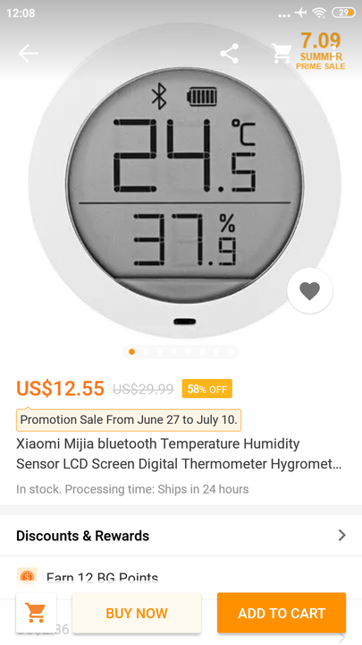

Bourdoulas Δημοσ. 30 Ιουνίου 2019 Δημοσ. 30 Ιουνίου 2019 16 λεπτά πριν, small dj είπε Σωστός! Το είχα δει αλλά με χάλαγε η σύνδεση με Bluetooth αντί για wifi. Αλλά φαίνεται να είναι η μόνη λύση. Σε ευχαριστώ. 1
spy_vlsi Δημοσ. 30 Ιουνίου 2019 Δημοσ. 30 Ιουνίου 2019 1 ώρα πριν, papars είπε Το παραπάνω το έχω και βλέπω τις ενδείξεις του στην σχετική εφαρμογή μόνο αν είμαι σχεδόν δίπλα του. Δεν έχω καταλάβει αν μπορεί με BT να συνδεθεί με κάτι άλλο. π.χ. hassio https://www.home-assistant.io/components/mitemp_bt/ 1

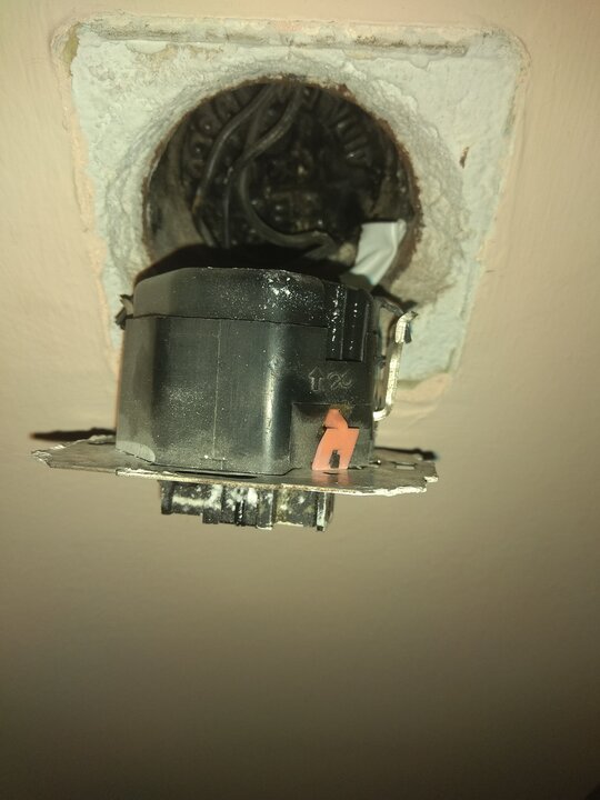

electro17 Δημοσ. 30 Ιουνίου 2019 Δημοσ. 30 Ιουνίου 2019 12 ώρες πριν, divo είπε το μαυρο συνδεεται με τη πριζα και ειναι λογικο, ειναι αυτο που λειπει Ν. ο κοινος διακοπτης εχει δυο καλωδια με το ιδιο χρωμα, συνηθως το καφε. Ακριβως ετσι ηταν και το δικο μου. @electro17 το μαυρο συνδεεται με τον διακοπτη? σπιτι μου οτι εχω σ αλε ρετουρ εχουν ιδιο χρωμα καλωδιων Καλησπερα ξανα,ναι απο τον τοιχο κατεβαινουν 3 καλωδια:2 καφε κ ενα μαυρο,το μαυρο ηταν συνδεμενο και στον διακοπτη και στην πριζα απο κατω,η πριζα πρεπει να ειναι αλε ρετουρ γτ υπαρχει κ 2ος διακοπτης μεσα στο δωματιο,ο οποιος εχει 3 καφε καλωδια μεσα.ξερεις μηπως τι μπορω να κανω; ευχαριστω

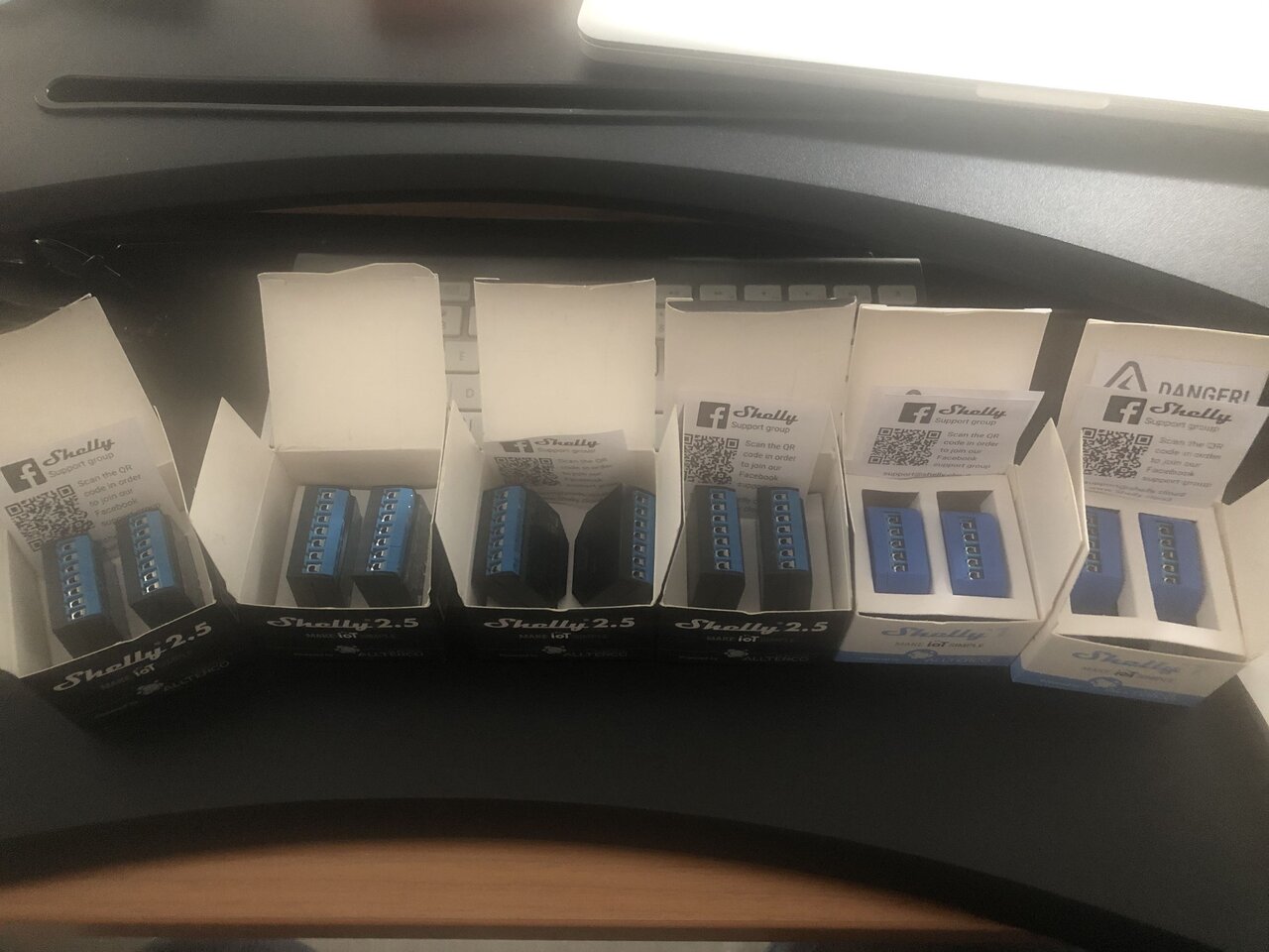

WizeMan Δημοσ. 30 Ιουνίου 2019 Δημοσ. 30 Ιουνίου 2019 (επεξεργασμένο) 5 ώρες πριν, papars είπε Υπάρχει κάτι που να δείχνει κατανάλωση ρεύματος γενική όχι πχ από μία πρίζα, που να συνδέετε με google home και hassio; Shelly EM. Δεν το έχω χρησιμοποιήσει αλλά από ότι φαίνεται το κάνει αυτό που θέλεις https://shelly.cloud/shelly-energy-meter-with-contactor-control-wifi-smart-home-automation/ Στις 29/6/2019 στις 9:21 ΠΜ, WizeMan είπε Μόλις παρέλαβα και το 2ο batch. Let the serious home automation begin! Σήμερα εγκαταστάθηκα σχεδόν όλα τα Shelly (6 Shelly 2.5 και 3 Shelly 1) 2 x Shelly 2.5 στα ηλεκτρικά ρολά του κυρίως μπαλκονιού 1 x Shelly 2.5 σε διπλό διακόπτη για τα φώτα του κυρίως μπαλκονιού 1 x Shelly 2.5 σε διπλό διακόπτη για σποτ νιπτήρα και φώτα μπαλκονιού κουζίνας 1 x Shelly 2.5 σε διπλό διακόπτη για σποτ μπάρας σαλονοκουζίνας και κρυφού φωτισμού πάγκου κουζίνας 1 x Shelly 2.5 σε διπλό διακόπτη για φώτα κυρίως μπάνιου 2 x Shelly 1 σε δυο σποτιέρες στο σαλόνι 1 x Shelly 1 για τα φώτα στο μικρό WC. Δυστυχώς δεν κατάφερα να βάλω στο διακόπτη του κεντρικού φωτισμού της κουζίνας (δεν πέρναγε ουδέτερος και ήθελε παρέμβαση στο κουτί δηλαδή μερεμέτια). Το ίδιο ισχύει για τα υπνοδωμάτια όπου εκεί ήθελε περισσότερη ιστορία γιατί είχε αλε ρετουρ και δεν μπήκα στη διαδικασία. Τα ρολά παίζουν μπάλα καλά, κατι που κάνει είναι ότι στο open / close σταματάει μετά από λίγο μόνο του μάλλον θέλει Calibration αλλά είμαι πτώμα θα τα δω αύριο αυτά και θα σας πω τι παίζει. Επεξ/σία 30 Ιουνίου 2019 από WizeMan 2

WizeMan Δημοσ. 30 Ιουνίου 2019 Δημοσ. 30 Ιουνίου 2019 33 λεπτά πριν, Bourdoulas είπε Αυτό που ανέφερε ο @WizeMan. Αλλά ίσως είναι καλύτερα αυτό https://shelly.cloud/product/shelly-4pro/ Το Shelly 4 Pro έχει απλά 4 κανάλια με μέτρηση για το κάθε ένα και μπαίνει στον πίνακα. Το ΕΜ μπορεί να μετράει έως 2 x 120 Amps. Η μια μόνο είσοδος μέτρησης θα μπορούσε πχ να φτάσει για όλο το σπίτι. 1 1
