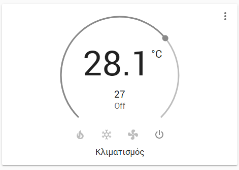

Εννοώ ότι δείχνει την θερμοκρασία χαμηλά και με μικρούς αριθμούς σε σχέση με αυτό που δείχνει στο demo του ΗΑ.

Όταν ορίσεις στο SmartIR έναν αισθητήρα θερμοκρασίας θα σου δείχνει με μεγάλα τη θερμοκρασία του δωματίου και με μικρά τη θερμοκρασία που είναι ρυθμισμένο. Όπως και στο demo.
Α μάλιστα, σε εμένα είναι κενό γιατί δεν έχω αισθητήρα θερμοκρασίας.
