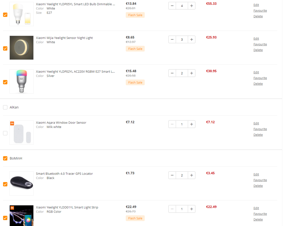

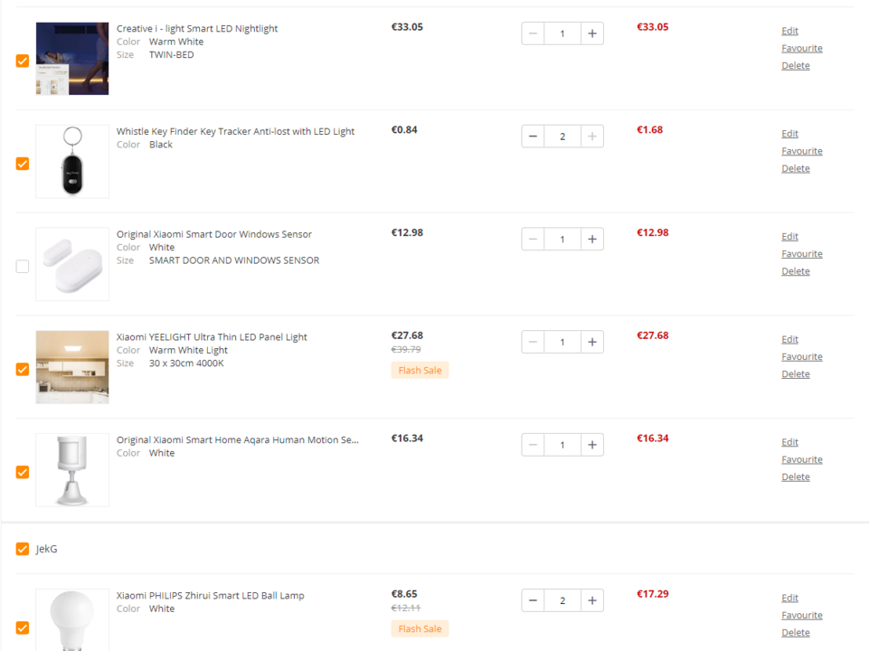

KinigosPsixon Δημοσ. 2 Αυγούστου 2018 Δημοσ. 2 Αυγούστου 2018 μπορεί καποιος να δώσει λινκ με alexa (ποιο απ'ολά ) λαμπές για 3 δωμάτια και ταινία για πίσω απο την tv και την κουζίνα (της tv αν γίνεται να αναβοσβήνει ) και φωτιστικά χώρια που έχει είδα κάπου lg harmony(το elite πρεπει να πάρω ?) και μετρητές θερμοκρασίας και υγρασίας εσωτερικούς και εξωτερικούς αυτα για άμεση αγορα και για το μέλλον θερμοστάτη και κλειδαριά που να ταιριάζει σε παλιού τυπου (γραμματοκιβωτίου ) και αν υπάρχει κάτι για θερμοσίφωνα καθώς και μαγνήτες (αν διάβασα καλά εδώ στις πίσω σελίδες ) για τα παράθυρα και τις πόρτες για να βλέπεις αν είναι ανοιχτά και τέλος αν γίνεται να αλλάξω τους διακόπτες με κάτι αφής που είδα smart αλλα χωρίς να τραβάω καλώδια (για ουδέτερο αν θυμάμαι πάλι καλα) . σας ευχαριστώ τα περισσότερα τα έχω βρεί αλλα δεν είμαι σίγουρος αν είναι αυτά που πρέπει να πάρω (αγορα απο εξωτερικό αν είνια καλύτερη η τιμη φυσικά απο amazon γερμανίας έχω και άκρες να μου τα φέρουν )

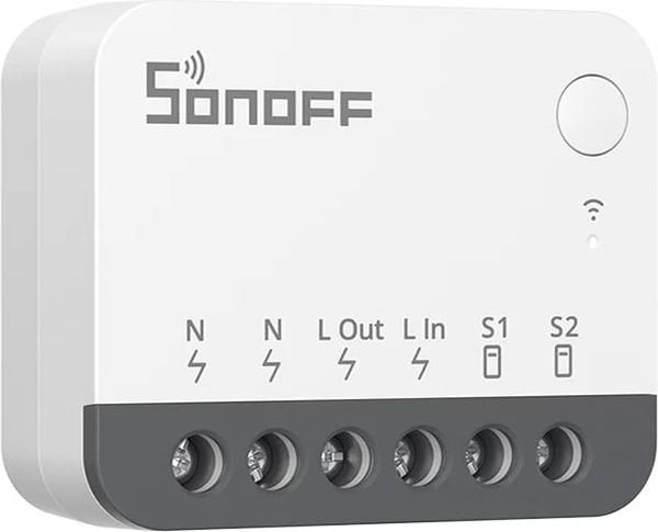

WizeMan Δημοσ. 3 Αυγούστου 2018 Δημοσ. 3 Αυγούστου 2018 (επεξεργασμένο) Στις 1/8/2018 στις 10:08 ΜΜ, samniotis είπε καλησπέρα σε όλους έχω ξεκινήσει και εγώ σιγά σιγά τους αυτοματισμούς έχω 3 touch διακόπτες sonoff και περιμένω το echo dot εκτός απο αυτούς, τηλεόραση samsung smart 2016 και gree a/c με wifi μπορώ να ελέγχω με την alexa? υπάρχει πουθενά κανένα βιντεάκι? Έχω πάρει τους T1 αλλά το blocking factor είναι ότι θέλουν ουδέτερο για να παίξουν. Είχες τον ουδέτερο στους διακόπτες σου εσύ ή έκανες κάποια μόντιφα? Επίσης πως τους βίδωσες στο κουτί χωρίς νύχια διακόπτη? Επεξ/σία 3 Αυγούστου 2018 από WizeMan

samniotis Δημοσ. 3 Αυγούστου 2018 Δημοσ. 3 Αυγούστου 2018 7 ώρες πριν, WizeMan είπε Έχω πάρει τους T1 αλλά το blocking factor είναι ότι θέλουν ουδέτερο για να παίξουν. Είχες τον ουδέτερο στους διακόπτες σου εσύ ή έκανες κάποια μόντιφα? Επίσης πως τους βίδωσες στο κουτί χωρίς νύχια διακόπτη? χρησιμοποίησα μόνο τα σημεία που απο κάτω είχα πρίζα οπότε περνούσε μέσα απο το κουτί ουδέτερος (είμαι μετά απο ανακαίνιση και δεν ήθελα να ανοίγω φρεσκοβαμμένα κουτιά απο πάνω) στο βίδωμα απλά έβγαλα το ένα νύχι απο τον παλιό διακόπτη και το χρησιμοποίησα στην τρύπα που έχει για το ειδικό κυτίο ο sonoff - μιά χαρά έκατσε και με ένα μόνο νύχι το μόνο κακό είναι ότι στο άσχετο έχω ghost switching και απ ότι διάβασα είναι λόγω των παρεμβολών που τρώει ο διακόπτης απο το ρεύμα που περνάει... οποτε καλύτερα μην βάλεις τέτοιο διακόπτη σε κρεβατοκάμαρα εκτός αν θέλεις να ξυπνάς μέσα στην νύχτα απο φωτορυθμικά! 1
