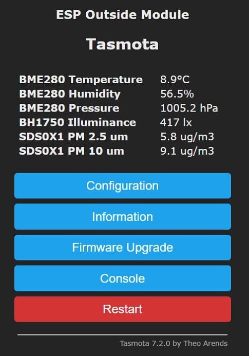

leuteris107 Δημοσ. 4 Σεπτεμβρίου 2020 Δημοσ. 4 Σεπτεμβρίου 2020 (επεξεργασμένο) Μια ποιο γρήγορη λύση και χωρίς προγραμματισμό. Σ ένα nodemcu ή wemos d1 mini βάζουμε Tasmota (για ευκολία) και προσθέτουμε πάνω ένα BME280 ή DHT22 και ένα BH1750 . Παίρνουμε τις μετρήσεις κατευθείαν στο ΗΑ μέσω MQTT και μετά κάνουμε ότι αυτοματισμό θέλουμε. Επεξ/σία 4 Σεπτεμβρίου 2020 από leuteris107 1

leuteris107 Δημοσ. 5 Σεπτεμβρίου 2020 Δημοσ. 5 Σεπτεμβρίου 2020 (επεξεργασμένο) 8 ώρες πριν, _filippos_ είπε επιπλέον στο esphome το κάθε nodemcu ή wemos d1mini λειτουργούν ως ξεχωριστές συσκευές. Δηλαδή μπορείς να συνδεθείς πάνω στην ip τους και να δεις απευθείας τις μετρήσεις, κουμπιά κτλ χωρις απαραίτητα να εξαρτάσαι απο το hassio. Δεν ξέρω εαν συμβαίνει το ίδιο στο tasmota. Καλημέρα. Στην εγκατάσταση του Tasmota έχεις την δυνατότητα να ορίσεις σταθερή ΙΡ (192.168.χ.χχχ) και αν θες και πόρτα (από προεπιλογή είναι η 80). Αυτό σου δίνει την δυνατότητα να δεις την συσκευή ανεξάρτητα από το ΗΑ. Επίσης όταν ορίσεις στην συσκευή MQTT αυτόματα το ΗΑ την ενσωματώνει και μπορείς να διαχειριστείς τις μετρήσεις χωρίς να τo ορίσεις στο configuration.yaml Επεξ/σία 5 Σεπτεμβρίου 2020 από leuteris107 1
