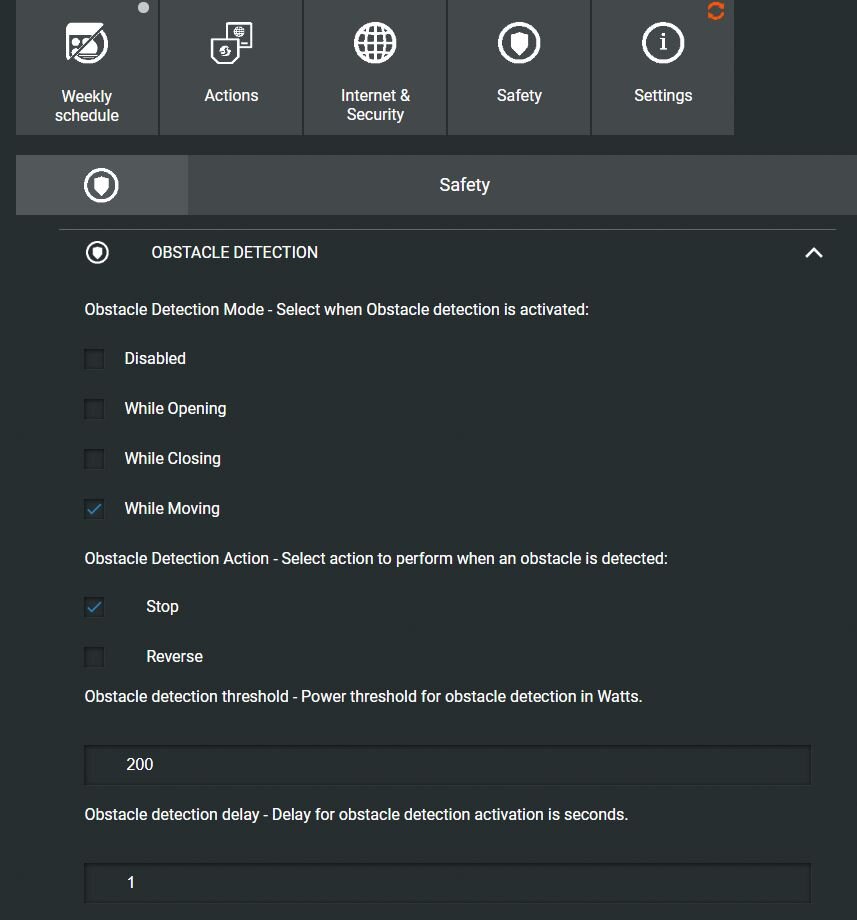

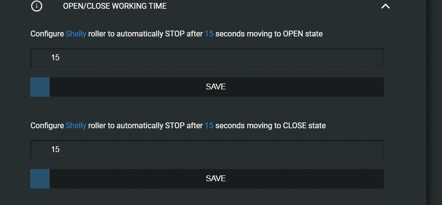

cantonas Δημοσ. 8 Σεπτεμβρίου 2020 Δημοσ. 8 Σεπτεμβρίου 2020 3 λεπτά πριν, Spect~ είπε Για αρχη μπορείς να μετρήσεις εσυ πόση ωρα θέλει να παει το το 0% κλειστο στο 100% κλειστο και να βαλεις το χρόνο χειροκίνητα και έτσι το shelly δεν θα δώσει ποτε περισσότερο απο αυτο. Για το οριο αυτο που ειχα κανει ειχα δει την καταναλωση οταν δουλευε το ρολο και το χα βαλει 10 Watt πανω αν θυμαμαι καλα επαιζε το δικο μου στα 170w και το εβαλα στα 180. Αν μπεις σστο web interface εχει καπου την επιλογη, δεν ειμαι σπιτι τωρα για να το δω να σου πω Θα περιμένω να μου έρθει το καινούργιο μοτέρ και άμα κάνει τα ίδια και αυτό, θα το κάνω με το χρόνο, αυτό το είχα βρει. Κι εμένα από ότι θυμάμαι κάπου εκεί στα 180watt πρέπει να έπαιζε, θα το δω.

mechpanos Δημοσ. 8 Σεπτεμβρίου 2020 Δημοσ. 8 Σεπτεμβρίου 2020 3 ώρες πριν, cantonas είπε Κι εγώ το έβαλα πριν λίγο καιρό αλλά κάτι δεν πήγε καλά....Δεν μπορούσε να βρει το ένα στοπ από το ρολό, με αποτέλεσμα στο μάζεμα να συνεχίζει να δίνει ρεύμα και να μην σταματάει. Στο calibrate που το έβαλα, όταν κατέβαινε σταματάει μια χαρά στο πάνω συνεχίζει οπότε δεν μπορώ να το αφήσω να ολοκληρωθεί η διαδικασία. Ήρθε ο αλουμινάς που μου έβαλε τα παράθυρα πριν μερικούς μήνες αλλά δεν κατάφερε κάτι. Περιμένω αντικατάσταση του μοτέρ εντός εγγύησης. Αυτό με το όριο στην παροχή πόσο και πως το έχεις ορίσει; Δεν το έχω πάρει ακόμα (τώρα φτιάχνω το σπίτι, δεν υπάρχουν καν ρολά για να να το βάλω!) αλλά έχω διαβάσει ακριβώς την περιγραφή που σου έκανε ο Spect~. Έχει αμπερομετρικό μέσα, και διαβάζει πόσο ρεύμα περνάει από το κύκλωμα, αν συναντήσει εμπόδιο από το ζόρι ανεβάζει Αμπέρ οπότε θα σταματήσει. Απλά θα έχει κάποιο μενού που του ενεργοποιείς αυτή την λειτουργία, και του βάζεις και το όριο.

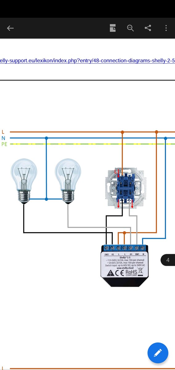

cantonas Δημοσ. 8 Σεπτεμβρίου 2020 Δημοσ. 8 Σεπτεμβρίου 2020 5 λεπτά πριν, Spect~ είπε όχι εγω πατάω τον ένα διακόπτη μια φορά για να κατέβει και τον άλλον μια φορά για να ανέβει. όχι οι διακόπτες μου είναι zigbee & sonoff touch οπότε δεν έχω έμπειρισ για να σου πω. αν θες κάτι για την σύνδεση κλπ πες μου Χμμμμ τώρα με προβλημάτισες μήπως το αρχικό σεταρισμα του shelly για το ρολό μου, θα πρέπει να είναι διαφορετικό.... Τις συνδέσεις τις έκανα με τον πατέρα μου που είναι ηλεκτρολόγος και τις πήγαμε βάσει του σχεδίου που βρήκα στο support, δε νομίζω πως έχει γίνει κάπου λάθος.
Moderators Spect~ Δημοσ. 8 Σεπτεμβρίου 2020 Moderators Δημοσ. 8 Σεπτεμβρίου 2020 3 λεπτά πριν, cantonas είπε Χμμμμ τώρα με προβλημάτισες μήπως το αρχικό σεταρισμα του shelly για το ρολό μου, θα πρέπει να είναι διαφορετικό.... Τις συνδέσεις τις έκανα με τον πατέρα μου που είναι ηλεκτρολόγος και τις πήγαμε βάσει του σχεδίου που βρήκα στο support, δε νομίζω πως έχει γίνει κάπου λάθος. θυμάσαι πως τα έχεις βάλει;
Nighthunter Δημοσ. 8 Σεπτεμβρίου 2020 Δημοσ. 8 Σεπτεμβρίου 2020 Στο δικό μου ρολο έχω τους διακόπτες που πρέπει να τους κρατάς πατημενους για πάνω - κάτω και δουλεύει μια χαρά το shelly. Η συνδεσμολογια είναι απλή. Στο shelly πάει ουδέτερος, ρεύμα και το πάνω - κάτω του ρολου (switches) και από το shelly στον διακόπτη ρεύμα και αντίστοιχα τα switches. Υπάρχουν βίντεο στο YT. Εμένα δυστυχώς στο πρώτο ρολο που μπήκε μου έκανε ζημιά κατά το καλιμπραρισμα γιατί για κάποιο λόγο δεν σταμάτησε στο κάτω στοπ με αποτέλεσμα να γυρίσει ανάποδα και να σπάσει ένας ιμάντας. Δυστυχώς έτυχε να πάω σε διπλανό δωμάτιο εκείνη τη στιγμή και δεν το πρόλαβα. Μετά από λίγο ενώ δούλευε κανονικά χάλασε και το μοτέρ. Δεν νομίζω όμως να έφταιγε το shelly. Το έχω βάλει τώρα σε άλλο δωμάτιο και δουλεύει μια χαρά, ακόμα και με home assistant απλά με ενοχλεί που δεν έχει ρύθμιση για custom calibration και το support τους δεν είναι και ότι καλύτερο
cantonas Δημοσ. 8 Σεπτεμβρίου 2020 Δημοσ. 8 Σεπτεμβρίου 2020 23 λεπτά πριν, Spect~ είπε θυμάσαι πως τα έχεις βάλει; Έτσι όπως στο σχέδιο, αλλά τον ουδέτερο τον πήρα από την πρίζα από κάτω και γεφύρωσα τα 2 L στο shelly από την φάση του διακόπτη. 1
