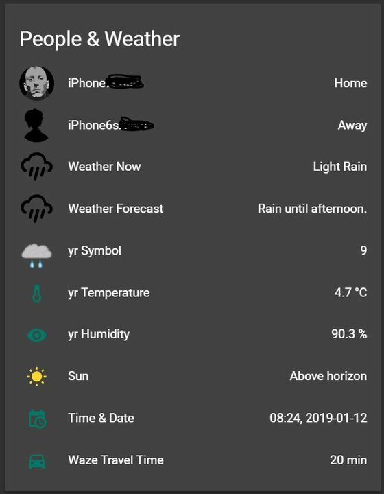

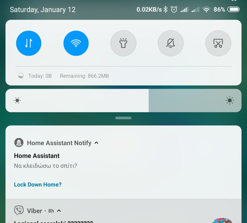

parido Δημοσ. 12 Μαΐου 2021 Δημοσ. 12 Μαΐου 2021 Στις 12/1/2019 στις 8:27 ΠΜ, tsakfot είπε Οι sonoff πλέον παίζουν στο ΗΑ, και χωρίς φλασάρισμα Είναι μανίκι το HA, αλλά σε αποζημιώνει και με το παραπάνω. Τελευταίοι αυτοματισμοί που ολοκλήρωσα, καθώς έπαιζα με τα Notifications σε Android & iOS για να πάρεις μια ιδέα : Κάθε πρωί στις 08:05 με ρωτάει με notification στα κινητά αν θέλω να κλειδώσω το σπίτι : To συγκεκριμένο κουμπί σβήνει όλα τα αναμένα φώτα του σπιτιού (Sonoff - Hue - Belkin etc.), κατεβάζει τα κεντρικά ρολά, κλείνει τα Aircon - τηλεοράσεις και κλειδώνει την πόρτα Παρόμοιο Notification στο κινητό όταν η πόρτα ανοίξει, με Action κουμπί απο κάτω που σε ρωτάει αν θες να κλειδώσεις την πόρτα . Ειδοποίηση στο κινητό όταν η γυναίκα φύγει απο την ζώνη που είναι η δουλειά της, και όταν κατέβει απο τον Ηλεκτρικό στην ζώνη που είναι το σπίτι μας και εφόσον η θερμοκρασία του σπιτιού είναι μικρότερη των 16 βαθμών, να ανοίξει την θέρμανση για να βρεί το σπίτι ζεστό , να ανεβάσει τα ρολά , και να ανοίξει τα φώτα του σαλονιού . Εννοείτε πως η πόρτα προφανώς ανοίγει αυτόματα, όταν φτάσει έξω απο την πόρτα Notification το πρωί στο κινητό μου, από το HA όταν η κίνηση για την δουλειά είναι >30 λεπτά και η πρόβλεψη καιρού δεν δίνει βροχή, ώστε να πάρω την μηχανή και όχι το αμάξι! Notification επίσης αν φεύγοντας απο το σπίτι και οι δύο, έχει ξεχαστεί κάποιο παράθυρο ή πόρτα ανοιχτό. Ειδοποίηση με Notification αν το Internet στο σπίτι έχει πέσει. Αναβοσβήνει και μια Hue bulb στο γραφείο μου κόκκινη, για να καταλάβω και να μην ψάχνω τι παίζει! Η μαγεία του Home Assistant εγκειται στο ότι δεν χρησιμοποιείς μόνο hardware σενσορες για να γίνουν trigger ατομικά ή συνδυαστικά κάποια γεγονότα. Για παράδειγμα την θερμοκρασία εξωτερικού περιβάλλοντος και την πρόβλεψη καιρού την παίρνω από το plugin Dark-sky (free μετεορολογική υπηρεσία). Την κίνηση στους δρόμους για την δουλειά από το Waze, και το Ping για το internet connectivity από τον Server προς τους DNS της Google. Το location των χρηστών το παίρνω από το iCloud - Find my device & Life360 για Android ! Σε συνδυασμό με hardware sensors, κάνεις απλά παπάδες. Μόνο η φαντασία του καθενός μπορεί να σε περιορίσει στο τι μπορείς να κάνεις Καλησπέρα, Πολύ καλή δουλειά έχεις κάνει! Φαντάζομαι 2 χρόνια μετά απο αυτό το ποστ τι άλλο έχεις κάνει integrate 👍 Να σε ρωτήσω, ποια κλειδαριά χρησιμοποιείς για την εξώπορτα; Γενικά είσαι ευχαριστημένος, την εμπιστεύεσαι απο θέμα ασφάλειας; Ευxαριστώ 1
tsakfot Δημοσ. 12 Μαΐου 2021 Δημοσ. 12 Μαΐου 2021 18 λεπτά πριν, parido είπε Καλησπέρα, Πολύ καλή δουλειά έχεις κάνει! Φαντάζομαι 2 χρόνια μετά απο αυτό το ποστ τι άλλο έχεις κάνει integrate 👍 Να σε ρωτήσω, ποια κλειδαριά χρησιμοποιείς για την εξώπορτα; Γενικά είσαι ευχαριστημένος, την εμπιστεύεσαι απο θέμα ασφάλειας; Ευxαριστώ Γειά χαρά! Το έχω ψιλοπαρατήσει το θέμα αυτοματισμών αφού κατέληξα σε HomeAssistant με τα 4-5 automations που έχουν νόημα και δεν είναι gadget-ιστικα (εντυπωσιακά :p) . Δλδ. vacation mode με τα φώτα για κλέφτες - πότε φεύγουμε -ερχόμαστε σπίτι (άναψε -σβήσε) για φώτα κτλπ. και μερικά notifications στο κινητό Τώρα στην πόρτα χρησιμοποιώ την Nuki lock gen 1 , απροβλημάτιστα για 3 σχεδόν χρόνια με έναν πάρα πολύ καλό αφαλό ασφαλείας - Αξιοπιστία πάνω απόλα δλδ . δεν με έχει κρεμάσει ποτέ, φτου φτού - μόνο μπαταρίες φορτίζω 1 φορά το 2μηνο (επαναφορτιζόμενες πάντα backup και όταν βγάλει ειδοποίηση, τις πετάω επάνω με minimum effort και χρόνο ) 2
