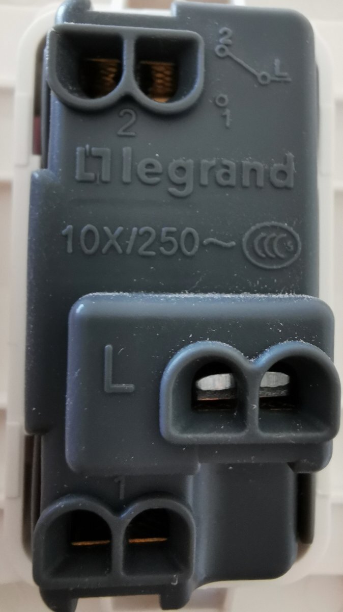

Son^Goku Δημοσ. 22 Φεβρουαρίου 2022 Δημοσ. 22 Φεβρουαρίου 2022 Έχω ένα θέμα που πρέπει να είναι απλό για τους γκουρού του φορουμ. Σε ένα δωμάτιο με 1 λάμπα και 2 διακόπτες λεγκραντ αλε ρετουρ θέλω να ενώσω ένα shelly 1 για να έχω έλεγχο από wifi. Άνοιξα τον ένα διακόπτη και πίσω έχω ενωμένα πάνω του 3 καλώδια. Το ένα λογικά είναι η φάση και τα άλλα 2 πρέπει να επικοινωνούν με τη λάμπα και με τον άλλο διακόπτη. Στο shelly έχω 5 υποδοχές η μια για ουδέτερο που έχω να του δώσω. Τι πρέπει να ενώσω άλλο στο shelly και σε ποια υποδοχή;
