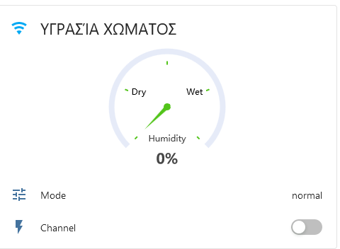

leuteris107 Δημοσ. 24 Φεβρουαρίου 2022 Δημοσ. 24 Φεβρουαρίου 2022 (επεξεργασμένο) Καλησπέρα. Πρόσφατα παρέλαβα ένα sonoff MS01. Το έβαλα πάνω σ ένα sonoff th10. Στην συνέχεια εγκατέστησα το sonoff στην εφαρμογή eWeLink - Smart Home. Το είδε κανονικά και αναγνώρισε και το MS01 σαν υγρασία. Στο Home Assistant προσπάθησα να το συνδέσω μέσα από το Hacs με την εφαρμογή SonoffLAN. Το αναγνώριζε σαν διακόπτη αλλά δεν μπορούσε ν’ αναγνωρίσει την υγρασία του MS01. Η επόμενη κίνηση ήταν μέσα από τα πρόσθετα να εγκαταστήσω την εφαρμογή eWeLink Smart Home. Μ αυτή την εφαρμογή και βάζοντας κωδικούς του App το είδε κανονικά και με γραφικό περιβάλλων. Η τιμή της υγρασίας ή ο διακόπτης μπορεί να χρησιμοποιηθούν σε αυτοματισμό π.χ ποτιστικό κήπου. Επεξ/σία 24 Φεβρουαρίου 2022 από leuteris107
Moderators Spect~ Δημοσ. 24 Φεβρουαρίου 2022 Moderators Δημοσ. 24 Φεβρουαρίου 2022 7 λεπτά πριν, leuteris107 είπε Καλησπέρα. Πρόσφατα παρέλαβα ένα sonoff MS01. Το έβαλα πάνω σ ένα sonoff th10. Στην συνέχεια εγκατέστησα το sonoff στην εφαρμογή eWeLink - Smart Home. Το είδε κανονικά και αναγνώρισε και το MS01 σαν υγρασία. Στο Home Assistant προσπάθησα να το συνδέσω μέσα από το Hacs με την εφαρμογή SonoffLAN. Το αναγνώριζε σαν διακόπτη αλλά δεν μπορούσε ν’ αναγνωρίσει την υγρασία του MS01. Η επόμενη κίνηση είναι μέσα από τα πρόσθετα ήταν να εγκαταστήσω την εφαρμογή eWeLink Smart Home. Μ αυτή την εφαρμογή και βάζοντας κωδικούς του App το είδε κανονικά και με γραφικό περιβάλλων. Η τιμή της υγρασίας ή ο διακόπτης μπορεί να χρησιμοποιηθούν σε αυτοματισμό π.χ ποτιστικό κήπου. Εφόσον εχει δημιουργηθει το αντίστοιχο entity που εχει αυτες τις πληροφορίες τοτε ναι
