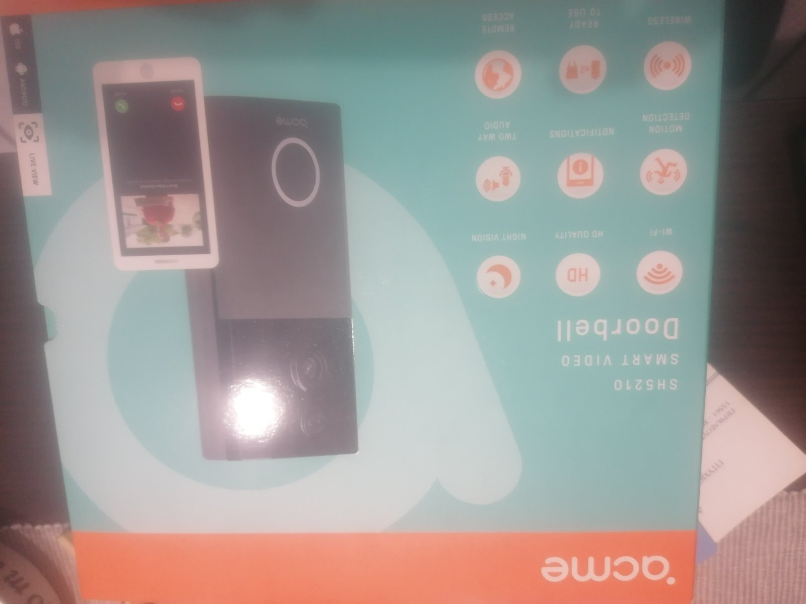

fotini_20 Δημοσ. 8 Απριλίου 2022 Δημοσ. 8 Απριλίου 2022 (επεξεργασμένο) Καλησπέρα, αν γνωρίζει κάποιος θα ημουν υπόχρεη, εχω ενα κουδουνι ασύρματο με καμερα κτλ και θελω να το συνδέσω ενσύρματα με τα καλώδια, οταν το κανω δεν βαράει το κεντρικό κουδουνι μέσα στο σπίτι ενώ άμα ενώσω μόνα τους τα καλώδια χτυπάει.. Αν δεν κάνω λάθος το κουδουνι το ασύρματο είναι 220 V και το κουτί μέσα στο σπίτι είναι παλιό πολλών χρόνων! Αν αλλάξω το κουτί θα δουλέψει?? Επεξ/σία 8 Απριλίου 2022 από fotini_20
kostaskontis Δημοσ. 8 Απριλίου 2022 Δημοσ. 8 Απριλίου 2022 37 λεπτά πριν, fotini_20 είπε Καλησπέρα, αν γνωρίζει κάποιος θα ημουν υπόχρεη, εχω ενα κουδουνι ασύρματο με καμερα κτλ και θελω να το συνδέσω ενσύρματα με τα καλώδια, οταν το κανω δεν βαράει το κεντρικό κουδουνι μέσα στο σπίτι ενώ άμα ενώσω μόνα τους τα καλώδια χτυπάει.. Αν δεν κάνω λάθος το κουδουνι το ασύρματο είναι 220 V και το κουτί μέσα στο σπίτι είναι παλιό πολλών χρόνων! Αν αλλάξω το κουτί θα δουλέψει?? να το συνδεσεις ενσυρματα για ποιο λογο?Για να παρει τροφοδοσια ρευματος?Αν ναι χρειαζεται στο κουδουνι σου μια μικρη μετατροπη στα καλωδια.Οτι λεω ειναι υποθεσεις αν δεν μας πεις τι θελεις να πετυχεις και τι ασυρματο κουδουνι εχεις...
fotini_20 Δημοσ. 8 Απριλίου 2022 Δημοσ. 8 Απριλίου 2022 (επεξεργασμένο) 1 ώρα πριν, kostaskontis είπε να το συνδεσεις ενσυρματα για ποιο λογο?Για να παρει τροφοδοσια ρευματος?Αν ναι χρειαζεται στο κουδουνι σου μια μικρη μετατροπη στα καλωδια.Οτι λεω ειναι υποθεσεις αν δεν μας πεις τι θελεις να πετυχεις και τι ασυρματο κουδουνι εχεις... Είπα για να μην έχω ένα κουτάκι στην πριζα όλη την ώρα, αν γινοτανε να πάρει ρευμα και θα ήταν καλύτερα να βαράει στο κεντρικό κουτι!! τα καλώδια πίσω από το κουδουνι είναι δύο που βγενουν από τον τοιχο ένα μπλε και ένα κόκκινο και βιδωνουν πίσω από το doorbell.. λοιπόν έχω το doorbell Acme smart video.. Επεξ/σία 8 Απριλίου 2022 από fotini_20
kostaskontis Δημοσ. 8 Απριλίου 2022 Δημοσ. 8 Απριλίου 2022 59 λεπτά πριν, fotini_20 είπε Είπα για να μην έχω ένα κουτάκι στην πριζα όλη την ώρα, αν γινοτανε να πάρει ρευμα και θα ήταν καλύτερα να βαράει στο κεντρικό κουτι!! τα καλώδια πίσω από το κουδουνι είναι δύο που βγενουν από τον τοιχο ένα μπλε και ένα κόκκινο και βιδωνουν πίσω από το doorbell.. λοιπόν έχω το doorbell Acme smart video.. Ωραια,αυτο γινεται να παρει ρευμα απο τα καλωδια του κουδουνιου,καταργεις το κουδουνι του διαμερισματος και στην θεση του βαζεις ενα τροφοδοτικο 8-24V AC και ετσι παιρνει τροφοδοσια το smart βιντεοκουδουνι σου και απαλασεσαι απο την μπαταρια.Οσο για το "κουτακι" στην πριζα δεν γλυτωνεις αν θες να εχεις ειδοποιηση στο σπιτι αλλη απο αυτη στο κινητο σου.Αυτα.
fotini_20 Δημοσ. 8 Απριλίου 2022 Δημοσ. 8 Απριλίου 2022 (επεξεργασμένο) 5 λεπτά πριν, kostaskontis είπε Ωραια,αυτο γινεται να παρει ρευμα απο τα καλωδια του κουδουνιου,καταργεις το κουδουνι του διαμερισματος και στην θεση του βαζεις ενα τροφοδοτικο 8-24V AC και ετσι παιρνει τροφοδοσια το smart βιντεοκουδουνι σου και απαλασεσαι απο την μπαταρια.Οσο για το "κουτακι" στην πριζα δεν γλυτωνεις αν θες να εχεις ειδοποιηση στο σπιτι αλλη απο αυτη στο κινητο σου.Αυτα. Άρα δλδ δεν το γλιτώνω το κουτάκι στην πριζα, εγω νομιζα οτι θα βαραγε το σμαρτ κουδουνι στο κεντρικό κουδουνι του διαμερισματος και όχι μόνο στο κουτάκι.. δεν ξερω αν βοηθάω να καταλαβεις με αυτά που λέω γιατί και εγώ δεν γνωρίζω την όλη διαδικασία και σορυ αν κουράζω! Επεξ/σία 8 Απριλίου 2022 από fotini_20
