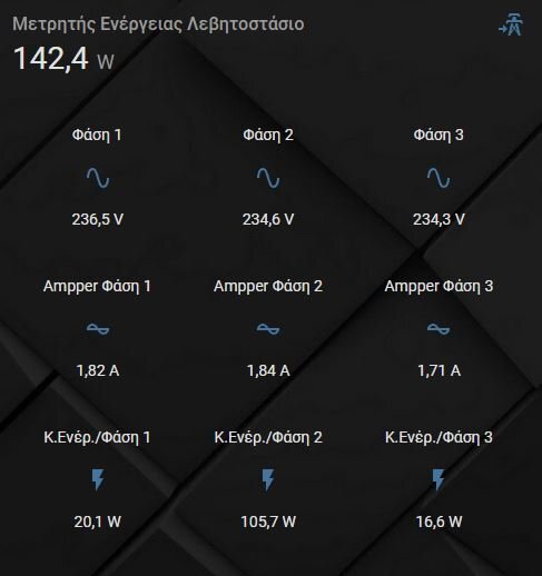

netvoice Δημοσ. 8 Μαΐου 2022 Δημοσ. 8 Μαΐου 2022 (επεξεργασμένο) Στις 3/5/2022 στις 11:21 ΠΜ, Spect~ είπε Εχει βάλει κανεις Shelly 3M στον κεντρικό πίνακα για την κατανάλωση να μου πει πως συνδέεται και τι χρειάζεται; το 50Α clamp τι ειναι;γιατι χρειαζεται και που μπαινει; Δεν θα το βαλω εγω απλα θελω να ξερω γιατι ειναι και λιγο παλιομοδίτες οι ηλεκτρολογοι Αν καταλαβα καλα δινεις ρευμα στο Shelly απο τον πινακα οπως έχουν όλες οι συσκευες και μετα συνδεεις καποιο clamp στο shelly και το βαζεις στο αντίστοιχ καλώδιο σωστά; Ερωτήσεις πανω σε αυτο Θελουμε 50Α ή 120Α για να το βάλουμε στην κεντρική παροχή για να μετράει την συνολική κατανάλωση ; Παίζει ρόλο πως θα μπει ο σφιγκτηρας(clamp)qΣΕ ποιο σημείο θα πρέπει να μπει; φαντάζομαι στο καλώδιο της φασης που έρχεται απο τ ρολοι; Μια χαρά ειναι τα clamp με τα 50Α. Το 3m δεν μετράει μονο κατανάλωση αλλά και V & Amp. Tροφοδοτείς το 3m με μια φάση 230V απο κάθε φάση της παροχής σου και αντίστοιχα την ίδια φάση απο το clamp, δλδ Α φάση Α clamp. Τώρα τα clamp έχουν φορά, αν τα βάλεις ανάποδα γράφουν αρνητικό, επίσης το 3m έχει και ένα relay πάνω του που μαζί με ενα ισχύος το βάζεις στον θερμοσίφωνα και έχεις 2 σε 1. Αν δεν γνωρίζεις φώναξε ηλεκτρολόγο, ΔΕΝ παίζουμε με το ρεύμα. Στις 30/4/2022 στις 7:04 ΜΜ, Spect~ είπε Αυτό είναι το μόνο σίγουρο. Απλά δεν έχω ιδέα τι αξίζει, τι να κοιτάξω, τι να προσέξω Άν έχεις γνώση από δίκτυα το στήνεις μόνος σου, αν όχι φωνάζεις κάποιον που ξέρει και θα σου κοστίσει πιό φθηνά απο το να πετάς χρήμα σε υλικά που δεν θα κάνουν την δουλειά. Προτείνω Mikrotik RBD52AC2 για router και RBCAPGI ac για ΑccessPoint, υλοποίηση CAPsMan με 3 διαφορετικά SSID (Owner, Guest, IOT) και vlans / ssid. Subnet για το ΙΟΤ / 22, firewall όπου χρειάζεται. Στις 3/5/2022 στις 7:15 ΜΜ, mixos23 είπε χαιρεται,κανω ανακαινιση στο σπιτι και ενω στην αρχη ελεγα smart home και χαζομαρες επειδη κοιτουσα για led ταινιες για κρυφους φωτισμους γλυκαθηκα λιγο. ειμαι τελειως ασχετος , διαβασα λιγο τα προηγουμενα μηνυματα αλλα ολα αυτα ειναι τελειως αγνωστα και προσπαθω μαθω. Τα ηλεκτρολογικα ειναι σε φαση που εχει περασει μονο τα καλωδια που φτανουν μεχρι τον πινακα (μονο τα καλωδια εχουν φτασει εκει δεν εχει κανει κατι αλλο, οποτε φανταζομαι οτι μπορω στην φαση που ειμαι να ξεκινησω μια "βαση" απο την αρχη σωστα ? Αυτο που σκεφτομαι ειναι να μπει ο φωτισμος,(στον διαδρομο εχει πει πως θα τα κανει αλε ρετουρ, αν παιζει καποιο ρολο) Επειδη σκεφτομαι να βαλω μοτερ στα ρολα της μπαλκονοπορτας γινεται να μπει περα απο τον φυσικο διακοπτη και ασυρματα ? Air condition που παιρνει τροφοδοσια απο τον πινακα μπορει καπως να γινει smart? για κρυφο φωτισμο στο ταβανι (2,8m υψος) προς το πατωμα σκεφτομουν να βαλω αυτη Govee Neon LED , θα εχει αρκετο-δυνατο φωτισμο ωστε να εχει ομορφο αποτελεσμα? (ειναι 3 μετρα, στον διαδρομο θα χρειαστω μεγαλυτερη μπορω να βαλω 2 πχ και να "δουλευουν μαζι" ? και καποιες πριζες Αν εχετε κατι καποια αλλη προταση που δεν ενδεχομενως δεν γνωριζω ! Επειδη καταλαβαινω οτι ειναι σεντονι αυτα που ζηταω τουλαχιστον να μου πειτε προς τα που να κοιταξω.. ειδα πχ σε προηγουμενα σχολια καποιος ελεγε οτι wifi ισως δεν ειναι τοσο καλη λυση, τι αλλη λυση υπαρχει δλδ ? στην τελικη να πληρωσω καποιον απο εσας που νιωθει να ασχοληθει λιγο να γινει σωστη δουλεια.. Αν εισαι στην αρχή όπως αναφέρεις προτείνω να πάς σε KNX, εινα λίγο πιό ακριβό σαν υλοποίηση αλλα δεν θα ξανα ασχοληθείς με το θέμα smart home. Στο θέμα οπτικοποίηση μετά μπορείς να παίξεις με ότι λυση θέλεις (Ηome Asssitant κλπ). Ένα TIP για όσους ασχολούνται με δίκτυα και θέλουν να έχουν πρόσβαση στις συσκευές τους χωρίς να ανοίγουν πόρτες στον main router τους. ZEROTIER Tρέχει σε όλα τα OS encrypted και χωρίς προβλήματα μέσω udp. Επεξ/σία 8 Μαΐου 2022 από netvoice
netvoice Δημοσ. 8 Μαΐου 2022 Δημοσ. 8 Μαΐου 2022 Στις 5/5/2022 στις 2:58 ΜΜ, mechpanos είπε Το λεβητοστάσιο είναι εκκλησία θα πηγαίνεις θα λες το πάτερ ημών θα κάνεις την προσευχή σου και μετά θα πηγαίνεις για μπανάκι Συμφωνώ και επαυξάνω 6
mechpanos Δημοσ. 9 Μαΐου 2022 Δημοσ. 9 Μαΐου 2022 16 ώρες πριν, netvoice είπε , επίσης το 3m έχει και ένα relay πάνω του που μαζί με ενα ισχύος το βάζεις στον θερμοσίφωνα και έχεις 2 σε 1. Μια βλακεία του είναι ότι δεν έχει είσοδο για μπουτόν. Δηλαδή ένας που θέλει να βάλει χειροκίνητα την αντίσταση μπροστά, δεν μπορεί, θέλει μόνο από το app. Ή αν πάρεις ρελέ ράγας με μπουτόν (τέτοιο πήρα εγώ προς το παρόν)...όμως έτσι δεν ξέρει το shelly αν έχεις ανοίξει με το μπουτόν, ή όχι! Ανοίγω σήμερα από το shelly τον θερμοσίφωνα, τίποτα. Πάω στον πίνακα, είχα ξεχάσει την ασφάλεια κατεβασμένη. Την σηκώνω, οπλίζει το ρελέ ισχύος.... Γίνεται το νερό, πάω να το σβήσω από το μπουτόν του ρελέ, τίποτα το shelly το ξανααόπλιζε. Επειδή βαριόμουν να ξανανοίξω εφαρμογή να κλείσω την εντολή του Shelly, τον έκλεισα από την ασφάλεια. Μάλλον θα την πάρω από το 3ΕΜ την εντολή και θα αγοράσω ένα από τα καινούργια Shelly 1 τα ραγάτα, με ένα μπουτόν ράγας επίσης, στην είσοδο του Shelly. Ευτυχώς έχω χώρο στον πίνακα.
netvoice Δημοσ. 9 Μαΐου 2022 Δημοσ. 9 Μαΐου 2022 5 ώρες πριν, mechpanos είπε Μια βλακεία του είναι ότι δεν έχει είσοδο για μπουτόν. Δηλαδή ένας που θέλει να βάλει χειροκίνητα την αντίσταση μπροστά, δεν μπορεί, θέλει μόνο από το app. Ή αν πάρεις ρελέ ράγας με μπουτόν (τέτοιο πήρα εγώ προς το παρόν)...όμως έτσι δεν ξέρει το shelly αν έχεις ανοίξει με το μπουτόν, ή όχι! Ανοίγω σήμερα από το shelly τον θερμοσίφωνα, τίποτα. Πάω στον πίνακα, είχα ξεχάσει την ασφάλεια κατεβασμένη. Την σηκώνω, οπλίζει το ρελέ ισχύος.... Γίνεται το νερό, πάω να το σβήσω από το μπουτόν του ρελέ, τίποτα το shelly το ξανααόπλιζε. Επειδή βαριόμουν να ξανανοίξω εφαρμογή να κλείσω την εντολή του Shelly, τον έκλεισα από την ασφάλεια. Μάλλον θα την πάρω από το 3ΕΜ την εντολή και θα αγοράσω ένα από τα καινούργια Shelly 1 τα ραγάτα, με ένα μπουτόν ράγας επίσης, στην είσοδο του Shelly. Ευτυχώς έχω χώρο στον πίνακα. Aν έχεις HA όλα τα παραπάνω γίνονται εύκολα με 2 αυτοματισμούς, μπορείς να χρησιμοποιήσης άλλο διακόπτη και με ενα automation να ανοιγεις του 3m και ένα αυτοματισμό ακόμα να κλείνει όταν το νερό ειναι πχ στους 55C. (πρέπει να έχεις θερμόμετρο). Αν δεν έχεις HA νομίζω η εφαρμογή του SHELLY έχει timer οποτε βάλτο να κλείνει στα 25 λέπτα.
mechpanos Δημοσ. 9 Μαΐου 2022 Δημοσ. 9 Μαΐου 2022 4 ώρες πριν, netvoice είπε Aν έχεις HA όλα τα παραπάνω γίνονται εύκολα με 2 αυτοματισμούς, μπορείς να χρησιμοποιήσης άλλο διακόπτη και με ενα automation να ανοιγεις του 3m και ένα αυτοματισμό ακόμα να κλείνει όταν το νερό ειναι πχ στους 55C. (πρέπει να έχεις θερμόμετρο). Αν δεν έχεις HA νομίζω η εφαρμογή του SHELLY έχει timer οποτε βάλτο να κλείνει στα 25 λέπτα. Έχω ha. Τώρα μου έβαλες δίλημμα. Ή θα πάρω ένα shelly button να στέλνει την εντολή στο 3EM και με timer να κλείνει ή θα το αλλάξω με shelly1 + μπουτόν ράγας. Έχω ένα κόλλημα και θέλω όλα να είναι και hard wired πες ότι πέφτει το homeassistant, πες ότι κλείνει το cloud της shelly, να μπορώ να δουλέψω manual. Το πλεονέκτημα με το shelly button είναι ότι δεν πρέπει να φωνάξω ηλεκτρολόγο για να μου το φτιάξει. Αλλά θα τον φωνάξω έτσι κι αλλιώς, γιατί αντί για ρελέ ισχύος, μου έβαλε ρελέ καστάνιας και θέλει άλλαγμα
