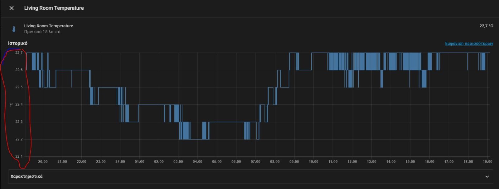

mechpanos Δημοσ. 15 Μαΐου 2022 Δημοσ. 15 Μαΐου 2022 9 ώρες πριν, nzeppos είπε Να ρωτήσω μπας και ψάχνεται και κανένας άλλος. Έχουμε καμία πρόταση για smart θερμοστάτη; Κάτι Hysen που κοίταξα δεν μου φάνηκαν πολύ σόι. Είναι για αντλία θερμότητας με ηλεκτροβάνες που συνδέονται με πολλά δίκτυα ενδοδαπέδιας, άρα διαφορετική θερμοκρασία σε κάθε δωμάτιο/επίπεδο κλπ (οπότε θα χρειαστούν περισσότεροι από ένας θερμοστάτες ή πιθανώς sensors που θα συνδέονται με τον κεντρικό θερμοστάτη). Ρε συ δεν ξέρω να σου προτείνω θερμοστάτη, ΑΛΛΑ...η ενδοδαπέδια, αν έχεις κλασσικού τύπου και όχι ξηράς δόμησης (που και πάλι) έχει τεράστια αδράνεια. Δηλαδή όταν πια κόψει ο θερμοστάτης, το δάπεδο θα συνεχίσει να σε ζεσταίνει για ώρα! Κι όταν πάρει, θα κάνει ώρα να ξαναπιάσει θερμοκρασία. Θα έλεγα να παιχθεί μπάλα με πολύ προσεκτική διαστασιολόγηση των κυκλωμάτων και της αντλίας, ώστε να δουλεύει η αντλία inverter και αντιστάθμιση και να μην κόβει στην ουσία καθόλου. Φαντάζομαι τους θες γιατί έχεις ανεξάρτητους χώρους που ενδέχεται να έχουν εντελώς άλλες ανάγκες θέρμανσης, και θες να τους διαχωρίσεις; 1
netvoice Δημοσ. 15 Μαΐου 2022 Δημοσ. 15 Μαΐου 2022 (επεξεργασμένο) 11 ώρες πριν, nzeppos είπε Να ρωτήσω μπας και ψάχνεται και κανένας άλλος. Έχουμε καμία πρόταση για smart θερμοστάτη; Κάτι Hysen που κοίταξα δεν μου φάνηκαν πολύ σόι. Είναι για αντλία θερμότητας με ηλεκτροβάνες που συνδέονται με πολλά δίκτυα ενδοδαπέδιας, άρα διαφορετική θερμοκρασία σε κάθε δωμάτιο/επίπεδο κλπ (οπότε θα χρειαστούν περισσότεροι από ένας θερμοστάτες ή πιθανώς sensors που θα συνδέονται με τον κεντρικό θερμοστάτη). Με τί σύστημα ειναι η εγκτατάσταση ? έχεις buffer ? αν ναι ο κάθε χώρος έχει δικό του κύκλωμα - ηλεκτροβάνα ? 59 λεπτά πριν, mechpanos είπε Δηλαδή όταν πια κόψει ο θερμοστάτης, το δάπεδο θα συνεχίσει να σε ζεσταίνει για ώρα! Κι όταν πάρει, θα κάνει ώρα να ξαναπιάσει θερμοκρασία. Πολύ σωστή παρατήρηση αλλά σε ενδοδαπέδια θέρμανση το μυστικό ειναι μικρή αντλία σε KW ώστε να δουλεύει συνέχεια σε χαμηλά ρεύματα άρα και χαμηλή κατανάλωση. (INVERTER) Η συνδεσμολογία πρέπει να ειναι αντλία - buffer - ηλεκτροβάνες. Με αυτό πετυχαίνουμε σταθερή θερμοκρασία νερού στο buffer 38-40 και στον χώρο +- 0,5C απλώς ανοιγοκλείνοντας συνέχεια τις ηλεκτροβάνες χωρίς η αντλία να έχει πολλά start/stop. Επεξ/σία 15 Μαΐου 2022 από netvoice 1 1
mechpanos Δημοσ. 15 Μαΐου 2022 Δημοσ. 15 Μαΐου 2022 42 λεπτά πριν, netvoice είπε Πολύ σωστή παρατήρηση αλλά σε ενδοδαπέδια θέρμανση το μυστικό ειναι μικρή αντλία σε KW ώστε να δουλεύει συνέχεια σε χαμηλά ρεύματα άρα και χαμηλή κατανάλωση. (INVERTER) Η συνδεσμολογία πρέπει να ειναι αντλία - buffer - ηλεκτροβάνες. Με αυτό πετυχαίνουμε σταθερή θερμοκρασία νερού στο buffer 38-40 και στον χώρο +- 0,5C απλώς ανοιγοκλείνοντας συνέχεια τις ηλεκτροβάνες χωρίς η αντλία να έχει πολλά start/stop. Το buffer σε αντλίες inverter είναι λάθος. Αν δεν είναι off topic, μπορώ να εξηγήσω γιατί. Για πες μας κανένα θερμοστάτης βρε netvoice μιας και είσαι του χώρου! Νομίζω για ενδοδαπέδιες θα ήταν ιδανικός κάποιος με pid controller, ώστε να πιάνει την αδράνεια και να απενεργοποιεί/ενεργοποιεί κατάλληλα την εντολή. Υπάρχει όμως;;; (Μωρέ με ένα φλασαρισμα σε αυτά τα hysen, τους κάνεις ο,τι θέλεις!! Είναι όμως, ποιοτικά και αξιόπιστα στην μέτρηση;;;) 1
nzeppos Δημοσ. 15 Μαΐου 2022 Δημοσ. 15 Μαΐου 2022 (επεξεργασμένο) Ευχαριστώ. Για να πω την αλήθεια δεν έχω όλες τις λεπτομέρειες αυτή τη στιγμή, πρώτον γιατί τώρα στήνεται το σύστημα και δεν έχω μιλήσει ακόμα με όλους τους εγκαταστάτες και δεύτερον γιατί δεν γνωρίζω τα του χώρου. Για buffer δεν είμαι σίγουρος, ενώ σίγουρα δεν θα είναι ξηρού τύπου. Αν το καταλαβαίνω σωστά ο κάθε χώρος θα έχει δικό του κύκλωμα, πχ. το σαλόνι είναι σε ξεχωριστές ηλεκτροβάνες από την κουζίνα και θα έχει 3 δικά του δίκτυα, ομοίως κάθε κρεβατοκάμαρα θα έχει δικό της κύκλωμα κ.ο.κ. Επίσης το σπίτι είναι τρία επίπεδα οπότε η αρχική σχεδίαση λέει για ένα θερμοστάτη ανά όροφο (αντίστοιχα και ένα "πίνακα" με ηλεκτροβάνες ανά όροφο) και αφού δουλέψει σε πραγματικές συνθήκες τον επόμενο χειμώνα, θα καλιμπραριστούν οι ηλεκτροβάνες ώστε να υπάρχει ομοιόμορφη θερμοκρασία παντού (ή πιθανώς κάποιοι χώροι να σεταριστούν να είναι ελαφρώς πιο ζεστοί από άλλους). Γι' αυτό σκέφτομαι αν κατ' αρχάς έχουν νόημα οι smart θερμοστάτες και τι περίπου πρέπει να προσέξω. Προφανώς θα το συζήτησω και με τους τεχνικούς αλλά μαζεύω διάφορες γνώμες. Επεξ/σία 15 Μαΐου 2022 από nzeppos
netvoice Δημοσ. 15 Μαΐου 2022 Δημοσ. 15 Μαΐου 2022 (επεξεργασμένο) 9 ώρες πριν, mechpanos είπε Το buffer σε αντλίες inverter είναι λάθος. Mετά από πολλές δοκιμές και μετρήσεις με όργανα που έχουμε κάνει εγκατάσταση χωρίς buffer ειναι απολύτως λάθος. 350m2 σπίτι με αντλία 21KW ενδοδαπέδια και fcoil, χωρίς buffer ατελέιωτα start/stop, λογαρισμός ρεύματος 9600€ το 3μηνο..... 20KW κάθε start και σταδιακά 16, 12, με χαμηλώτερο τα 6ΚW, το inverter δεν έπεξε ποτέ καθώς δούλευε start/stop. Λάθος αντλία, λάθος μελέτη, ΧΩΡΙΣ buffer !!! απευθείας απο το hydrobox στις ηλεκτροβάνες. Όλα τα παραπάνω μετρημένα με όργανα επί 2 εβδομάδες τον Γενάρη με τα πολλά κρύα. Τι λύση προτείναμε, buffer 200 λίτρα και σύνδεση της αντλίας να κοιτάει τα νερά του buffer και την τρίοδη για τα ΖΝΧ, προγραμματισμό τις αντλίας να δουλεύει σε quiet mode (daikin), ωστε να δουλεύει στο 40% της ισχύς έχοντας χαμηλώτερη κατανάλωση. Δυστηχώς δεν ειναι εύκολο να γίνει αλλαγη της αντλίας, ΠΡΟΣΟΧΗ πριν την αγορά που κάνετε να έχει γίνει σωστή μελέτη !!! 9 ώρες πριν, mechpanos είπε Αν δεν είναι off topic, μπορώ να εξηγήσω γιατί. Δεν είναι offtopic γιατί η θέρμανση ειναι βασικό κομμάτι τοτ smart home και έχω περιέργεια να μου πεις το γιατί. 9 ώρες πριν, mechpanos είπε Για πες μας κανένα θερμοστάτης βρε netvoice μιας και είσαι του χώρου! Ρώτησα τι σύστημα θα έχει γι'αυτό το λόγο, σε άλλες εγκαταστάσεις έχουμε βάλει Xiaomi θερμοστάτες και μεσω ΗΑ ελέγχουμε τις ηλεκτροβάνες, σε άλλες παίζουμε με ΚΝΧ, υπάρχουν κι άλλες που δεν έχει smart home και ρυθμίζετε μέσω του θερμοστάτη της αντλίας. Επεξ/σία 15 Μαΐου 2022 από netvoice 3
mechpanos Δημοσ. 15 Μαΐου 2022 Δημοσ. 15 Μαΐου 2022 (επεξεργασμένο) 2 ώρες πριν, netvoice είπε Mετά από πολλές δοκιμές και μετρήσεις με όργανα που έχουμε κάνει εγκατάσταση χωρίς buffer ειναι απολύτως λάθος. 350m2 σπίτι με αντλία 21KW ενδοδαπέδια και fcoil, χωρίς buffer ατελέιωτα start/stop, λογαρισμός ρεύματος 9600€ το 3μηνο..... 20KW κάθε start και σταδιακά 16, 12, με χαμηλώτερο τα 6ΚW, το inverter δεν έπεξε ποτέ καυώς δούλευε start/stop. Λάθος αντλία, λάθος μελέτη, ΧΩΡΙΣ buffer !!! απευθείας απο το hydrobox στις ηλεκτροβάνες. Όλα τα παραπάνω μετρημένα με όργανα επί 2 εβδομάδες τον Γενάρη με τα πολλά κρύα. Τι λύση προτείναμε, buffer 200 λίτρα και σύνδεση της αντλίας να κοιτάει τα νερά του buffer και την τρίοδη για τα ΖΝΧ, προγραμματισμό τις αντλίας να δουλεύει σε quiet mode (daikin), ωστε να δουλεύει στο 40% της ισχύς έχοντας χαμηλώτερη κατανάλωση. Δυστηχώς δεν ειναι εύκολο να γίενι αλλαγη της αντλίας, ΠΡΟΣΟΧΗ πριν την αγορά που κάνετε να έχει γίνει σωστή μελέτη !!! Δεν είναι offtopic γιατί η θέρμανση ειναι βασικό κομμάτι τοτ smart home και έχω περιέργεια να μου πεις το γιατί. Ρώτησα τι σύστημα θα έχει γι'αυτό το λόγο, σε άλλες εγκαταστάσεις έχουμε βάλει Xiaomi θερμοστάτες και μεσω ΗΑ ελέγχουμε τις ηλεκτροβάνες, σε άλλες παίζουμε με ΚΝΧ, υπάρχουν κι άλλες που δεν έχει smart home και ρυθμίζετε μέσω του θερμοστάτη της αντλίας. Λοιπόν ωραία. Εσύ με το buffer έδωσες λύση σε μια εγκατάσταση που ήταν λάθος! Προφανώς η αντλία ήταν λάθος διαστασιολογημένη και το εύρος λειτουργίας της ως inverter ήταν εκτός των απαιτήσεων του χώρου. Μια σωστά διαστασιολογημένη αντλία όμως, σε μια σωστή εγκατάσταση, θα κοιτάζει συνέχεια θερμοκρασία επιστροφής και εφόσον οι απώλειες υπερκαλύπτονται θα ρίχνει συνέχεια την ισχύ της, ώστε να προσαρμόζεται στην ζητούμενη, ιδανικά εκμηδενίζοντας τα start-stop. Ρυθμίζεις σωστά και την καμπύλη της αντιστάθμισης, και είσαι άρχοντας. Αντίθετα όταν έχεις δοχείο αδράνειας, η αντλία κυνηγάει συνέχεια να "φορτίσει" το δοχείο, αδιαφορώντας για απώλειες/αντιστάθμιση, κάνοντας στην πράξη την inverter, on-off. Βέβαια για να πω την αλήθεια τα ανωτέρω θέλουν μια παραπάνω ενασχόληση και να είσαι και μερακλής. Μαθαίνω ότι οι περισσότεροι εγκαταστάτες αδιαφορούν για αντισταθμίσεις κλπ, βάζουν καρφωτά μια θερμοκρασία προσαγωγής 55 και αυτό ήταν. Επίσης πολλές φορές επιλέγεται λάθος αντλία δεν ξέρω με τι σκεπτικό, μας κάνει η 12άρα αλλά βάλε την 16άρα να είμαστε καλυμμένοι μικρή η διαφορά... λάθος γιατί έχουν άλλο εύρος λειτουργίας σαν inverter! Αντίθετα πολλοί κοιτάζουν μόνο την ονομαστική ισχύ η οποία είναι υπολογισμένη στους 7οC, με αποτέλεσμα στις χαμηλές να μην επαρκεί η ισχύς και το σύστημα να κουμπώνει συνέχεια τις βοηθητικές αντιστάσεις...λάθος κι αυτό! Άλλο θέμα βέβαια, δεν έχει να κάνει με την παρουσία buffer, αλλά ανεβάζει το κόστος! Θέλει συνεργασία από έμπειρο μηχανολόγο μερακλή να βγάλει σωστές απώλειες και να δώσει συμβουλές, να καθίσει και ο ιδιοκτήτης λίγο να δώσει βάση γιατί αυτός ξέρει καλύτερα από όλους την συμπεριφορά του σπιτιού, στην πρώτη σεζόν λειτουργίας να φτιαχτεί μια καλή καμπύλη αντιστάθμισης. Και ο εγκαταστάτης να δίνει βάση και να μην κοιτάει να παραδώσει, και γεια σας Αυτά...δεν ξέρω αν συμφωνείς ή έχεις άλλη εμπειρία... Υγ. Εντάξει 200lt δεν το λες και μεγάλο buffer! Επεξ/σία 15 Μαΐου 2022 από mechpanos 4
netvoice Δημοσ. 15 Μαΐου 2022 Δημοσ. 15 Μαΐου 2022 (επεξεργασμένο) 16 ώρες πριν, mechpanos είπε Αυτά...δεν ξέρω αν συμφωνείς ή έχεις άλλη εμπειρία... Υγ. Εντάξει 200lt δεν το λες και μεγάλο buffer! Σε όλες τις αντλίες buffer, δεν κυνηγάει η αντλία το buffer, το συντηρεί συνέχεια στους Χ βαθμούς, οπότε με μια μικρή αντλία έχεις τέλειο αποτέλεσμα με χαμηλά κόστοι. Το σπίτι και κάθε δωμάτιο ζητάει την Χ θερμοκρασία, δεν ειναι υποχρεωμένη η αντλία να ανοιγοκλείνει για κανένα λόγο, ειναι δουλειά του buffer και της ηλεκτροβάνας να κρατάνε την θερμοκρασία στους 22,4C σταθερά και ας ανοιγοκλείνουν 1000 φορές την ημέρα. Επίσης οταν ζητάς ΖΝΧ το κύκλωμα έχει νεράκι ζεστό να γυρίσει στην ενδοδαπέδια, χωρίς buffer δεν γυρνάει τίποτα, κοινώς παγώνει. Τώρα αν βάλεις στο παιχνίδι και ηλιακά, με buffer κάνεις παπάδες. Το παρακάτω διάγραμα ειναι απο σπίτι με buffer και αντλία 16KW (η οποία ειναι μεγάλη για την εγκατάσταση αλλά δεν γίνεται να την αλλάξει) και βρίσκεται στο Λιτόχωρο. Παρατήρησε πόσα On/Off έχει η ηλεκτροβάνα, κοίτα επίσης και την θερμοκρασία στο σαλόνι. Θα σου πω μόνο ότι παίζει με σώματα καλοριφέρ και νερά στους 38C-40C απο Οκτώμβριο εως Μάρτιο με max 35KW / 24ωρο σε θερμαοκρασίες -10. (ΛΙΤΟΧΩΡΟ !!!) ΕDIT : για θερμοστάτες έχουμε ZENIO Z35 σε σαλόνι-τραπεζαρία και ένα για τα υπνοδωμάτια. Ανέβασα και μια φωτο απο την θερμοκρασία που έχει το σώμα. Αν θές PM να δούμε μαζί τις καταναλώσεις και ότι άλλο θέλεις, έχουμε HA εκεί. Μπορώ να μιλάω με τις ώρες για αυτά, διότι εκτός απο δουλειά ειναι και hobby, οπότε καταλαβαίνεις, πάντα κάθε μέρα όλοι κάτι μαθαίνουμε !! Επεξ/σία 16 Μαΐου 2022 από netvoice 3
