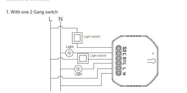

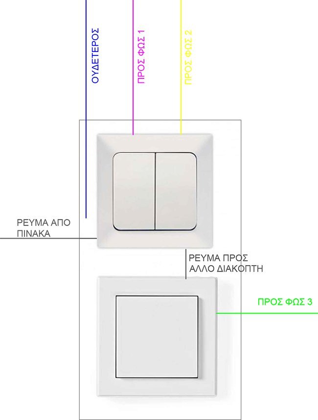

arisermpo Δημοσ. 9 Αυγούστου 2023 Δημοσ. 9 Αυγούστου 2023 (επεξεργασμένο) Μετά από λίγο σκάλισμα στους διακόπτες, στον τελευταίο διακόπτη που κατασκευάστηκε πιο πρόσφατα και είναι πάνω σε γυψοσανίδα, υπάρχει ουδέτερος, ο οποίος αυτή τη στιγμή δεν συνδέεται με τίποτα. Η υφιστάμενη κατάσταση είναι όπως φαίνεται στην 1η φωτογραφία Υπάρχουν δύο διακόπτες πάνω κάτω. Πάνω ένας διπλός και κάτω ένας μονός. Όλοι ελέγχουν φώτα. Στον επάνω διπλό διακόπτη, φεύγουν δύο καλώδια προς τα φώτα που ελέγχονται από αυτόν, έρχεται ένα καλώδιο με τη φάση (ρεύμα) και φεύγει ένα καλώδιο με τη φάση προς τον κάτω διακόπτη. Στον κάτω διακόπτη, έρχεται η φάση από τον επάνω διακόπτη και το καλώδιο από το φως. Έχω ένα MOES zigbee 2 gang με ουδέτερο (MS-104BZ). Από το manual η συνδεσμολογία για 2πλό φαίνεται στη 2η φωτογραφία Αν καταλαβαίνω σωστά φάση πρέπει να πηγαίνει κ στον διακόπτη και στο MOES. Το καταλαβαίνω σωστα? Κ πως θα γίνει αυτό με μόνο ένα καλώδιο φάσης που έρχεται στο κουτί του διακόπτη; Απλά ο ηλεκτρολόγος μου λείπει διακοπές κ σκεφτόμουν μήπως το έκανα μόνος μου.... Επεξ/σία 9 Αυγούστου 2023 από arisermpo
kwnssk Δημοσ. 9 Αυγούστου 2023 Δημοσ. 9 Αυγούστου 2023 η φάση πηγαινει απο τον διακόπτη στο moes και απο αυτό φεύγει και πηγαίνει στο φως απλά δες ότι ο ουδέτερος είναι όντως συνδεδεμένος στο κουτί διακλάδωσης
