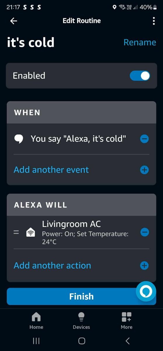

tvkal Δημοσ. 13 Δεκεμβρίου 2023 Δημοσ. 13 Δεκεμβρίου 2023 On 09/12/2023 at 11:28, unforgiven said: Χρησιμοποιώ την Alexa και ξεκινάω να φτιάξω τις δικές μου routines. Τι γίνεται αν την ηχητική εντολή της ρουτίνας την καταλαβαίνει ως εντολή; Πχ, θέλω να φτιάξω μια ρουτίνα που να ενεργοποιεί το AC που να υπακούει στην εντολή "It's cold". Αν δώσω αυτή την εντολή, μου εμφανίζει ένα άρθρο από τη Mayo Clinic. Την έφτιαξα και αμέσως δούλεψε και σωστά. Μήπως κάνεις κατι λάθος ? 1
unforgiven Δημοσ. 13 Δεκεμβρίου 2023 Δημοσ. 13 Δεκεμβρίου 2023 44 λεπτά πριν, tvkal είπε Την έφτιαξα και αμέσως δούλεψε και σωστά. Μήπως κάνεις κατι λάθος ? Θα το ξαναδοκιμάσω! Σε ευχαριστώ.
unforgiven Δημοσ. 14 Δεκεμβρίου 2023 Δημοσ. 14 Δεκεμβρίου 2023 12 ώρες πριν, tvkal είπε Την έφτιαξα και αμέσως δούλεψε και σωστά. Μήπως κάνεις κατι λάθος ? Τελικά, κάτι έκανα λάθος και δούλεψε σήμερα. Παράξενο. Εν τω μεταξύ σκέφτομαι να περάσω σε Home Assistant. Έχω βαρεθεί να βλέπω συσκευές με 1000 δυνατότητες και η Alexa να υποστηρίζει on/off (πχ σκούπα Roborock). Ελπίζω να είναι καλύτερα εκεί τα πράγματα.
