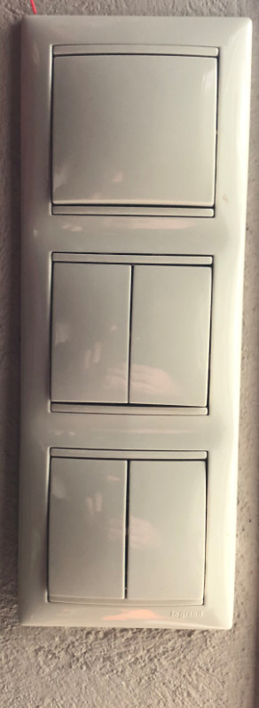

fingolfingr Δημοσ. 6 Φεβρουαρίου 2019 Δημοσ. 6 Φεβρουαρίου 2019 9 λεπτά πριν, karaLRS είπε Στα 20-25 μόνος με τον σκύλο καλά είναι. στα 37 με γυναικά,παιδιά,σκυλιά θέλει καλό καταμερισμό χρόνου Αυτό που είπες είναι μεγάλη κουβέντα. Έχω ανοίξει πολλά projects για το σπιτι (πχ στήσιμο οικιακού firewall) τα οποία έχουν μείνει στην μέση λόγω χρόνου. 39 λεπτά πριν, icsd08063 είπε Ευχαριστώ για το feedback! Με τα home assistant δεν τα πάω τόσο καλά ακόμη, στο μέλλον ωστόσο ποτέ δεν ξέρεις. Μέτρησα διαστάσεις στο wall socket (4 εκ βάθος Χ 5 εκ πλάτος Χ 6 εκ ύψος). Με παίρνει οριακά για το shelly 2.5 (1.7 εκ Χ 3.9 εκ x 3.6 εκ) όσο αφορά το βάθος καθώς έχω 1,7 εκατοστά το πάχος του shelly + 2,3 εκατοστά το πάχος του legrand διακόπτη που έχω τώρα = 4 εκ, όσο και το βάθος. Αν δείτε από τις παραπάνω εικόνες τα καλώδια, μπορείτε να με βοηθήσετε με τη συνδεσμολόγια για το shelly 2.5? Σκέφτομαι πολύ να το τσιμπήσω μόλις γίνει διαθέσιμο καθώς φαίνεται πως πληρεί όλα τα κριτήρια (κρυμμένο, οικονομικό και δεν αλλάζω τους διακόπτες μου). Από όσο βλέπετε, χρησιμοποιούνται τα κόκκινα, τα καφέ και τα μαύρα καλώδια ενώ τελείως αχρησιμοποίητα παραμένουν ένα κίτρινο και ένα μπλε. Εδώ και η συνολική εικόνα των διακοπτών. Υπενθυμίζω ότι ο τελικός μου στόχος (για αρχή τουλάχιστον) είναι ο τελευταίος διπλός διακόπτης που ελέγχει τα εξωτερικά φώτα να γίνει smart. Εσύ τουλάχιστον τα έχεις σωστά. Εγώ για την είσοδο και τα φώτα της πυλωτής δεν ξερω τι σκεφτόταν ο ηλεκτρολόγος. Στον κάθε διπλό διακοπτη υπάρχει συνδεδεμένο ενα εξωτερικό και ένα εσωτερικό φως. Οπότε για να ανοίξω τα εξωτερικά θέλω περισσότερους από ένα διακόπτες smart. Μιας και το έφερε η κουβέντα στα εσωτερικές προσθήκες για υπάρχοντες διακόπτες... ποιες λύσεις υπάρχουν γενικοτερα; Διάβασα για fibaro, τώρα για shelly.... υπάρχει κάτι άλλο παρομοιο;

tsakfot Δημοσ. 7 Φεβρουαρίου 2019 Δημοσ. 7 Φεβρουαρίου 2019 16 ώρες πριν, icsd08063 είπε Ευχαριστώ για το feedback! Με τα home assistant δεν τα πάω τόσο καλά ακόμη, στο μέλλον ωστόσο ποτέ δεν ξέρεις. Μέτρησα διαστάσεις στο wall socket (4 εκ βάθος Χ 5 εκ πλάτος Χ 6 εκ ύψος). Με παίρνει οριακά για το shelly 2.5 (1.7 εκ Χ 3.9 εκ x 3.6 εκ) όσο αφορά το βάθος καθώς έχω 1,7 εκατοστά το πάχος του shelly + 2,3 εκατοστά το πάχος του legrand διακόπτη που έχω τώρα = 4 εκ, όσο και το βάθος. Αν δείτε από τις παραπάνω εικόνες τα καλώδια, μπορείτε να με βοηθήσετε με τη συνδεσμολόγια για το shelly 2.5? Σκέφτομαι πολύ να το τσιμπήσω μόλις γίνει διαθέσιμο καθώς φαίνεται πως πληρεί όλα τα κριτήρια (κρυμμένο, οικονομικό και δεν αλλάζω τους διακόπτες μου). Από όσο βλέπετε, χρησιμοποιούνται τα κόκκινα, τα καφέ και τα μαύρα καλώδια ενώ τελείως αχρησιμοποίητα παραμένουν ένα κίτρινο και ένα μπλε. Εδώ και η συνολική εικόνα των διακοπτών. Υπενθυμίζω ότι ο τελικός μου στόχος (για αρχή τουλάχιστον) είναι ο τελευταίος διπλός διακόπτης που ελέγχει τα εξωτερικά φώτα να γίνει smart. To shelly 2.5 είναι για ρολά! Για διακόπτες φώτων χρειάζεσαι τον απλό Shelly 1 , που κάνει 9.90Εuro εκτός αν χάνω εγώ κάτι! 16 ώρες πριν, karaLRS είπε το home assistant Πάντως είναι μαύρη τρύπα κατανάλωσης χρόνου. Ξεκινάς με ένα απλό widget να βλέπεις τον καιρό και καταλήγεις να κάνεις αυτοματισμούς του τύπου: Αν η θερμοκρασία στο δωμάτιο του γιου είναι <20 μεταξύ 21:00 και 07:00 με την πόρτα κλειστή τότε άναψε του την ζέστη μην φύγει με πνευμονία μετά μπλέκεις με τα floorplan, τα tasmota και τα φλασαρίσματα , τα One wire parasitic mode του Db1820s για να βλέπεις θερμοκρασία νερού καθώς και φλασάρεις nodemcu για να βλέπεις την στάθμη του πετρελαίου. στα 20-25 μόνος με τον σκύλο καλά είναι. στα 37 με γυναικά,παιδιά,σκυλιά θέλει καλό καταμερισμό χρόνου 😀 Εγώ το βλέπω εντελώς ανάποδα !Το HA είναι ότι πρέπει για εμάς τους παντρεμένους με παιδιά Είναι και γαμώ τα προτζεκτάκια για τα spare Σάββατα, αρκεί να έχεις το ελεύθερο να κλειστείς στο δωμάτιο και να ξεκλέψεις ένα 2ωράκι χωρίς να σε ενοχλεί κανένας ! προφανώς αν θέλεις να τα φτιάξεις όλα μαζί και με την μια, ούτε αν γύρναγα τον χρόνο πίσω και ήμουν 25άρης φοιτητής δεν θα μου έφτανε ο χρόνος άσε που τότε το μόνο για το οποίο καιγόμασταν ήταν οι γκόμενες - μπύρες και συναυλίες και δεν είχαμε και τα λεφτά να ασχοληθούμε 2

tsakfot Δημοσ. 7 Φεβρουαρίου 2019 Δημοσ. 7 Φεβρουαρίου 2019 Μόλις τώρα, slk200gr είπε δηλαδη μπορω να τον βαλω στα ρολα μου που εχω μηχανισμο και να δουλεψει η θελω και τιποτα αλλο? άνοιξε τον διακόπτη των ρολών και δες τι καλώδια έχεις! Αν πέφτουν πάνω στον διακόπτη 3 καλώδια (καλώδιο 1 - ρολό πάνω , καλώδιο 2 - ρολό κάτω - καλώδιο 3 Line ), Θα χρειαστείς μόνο να φέρεις ένα neutral για να παίξεις με τον Shelly 2.5. Τουλάχιστο αυτό λέει ο κατασκευαστής ότι κάνει ! εγώ προσωπικά το έφτιαξα με zwave Fibaro 1
icsd08063 Δημοσ. 7 Φεβρουαρίου 2019 Δημοσ. 7 Φεβρουαρίου 2019 13 λεπτά πριν, tsakfot είπε To shelly 2.5 είναι για ρολά! Για διακόπτες φώτων χρειάζεσαι τον απλό Shelly 1 , που κάνει 9.90Εuro εκτός αν χάνω εγώ κάτι! Υπέθεσα ότι χρειάζομαι το shelly 2.5 λόγω των δύο πλήκτρων στον τελευταίο διακόπτη μου που ελέγχει τα εξωτερικά φώτα. Γϊνεται να βάλω το shelly 1 πίσω από αυτόν τον τελευταίο διακόπτη και να παίξει? Θα χειρίζεται μαζί τα δύο πλήκτρα ή ξεχωριστά? Ρωτάω καθώς δεν έχω γνώσεις ηλεκτρολογίας.
