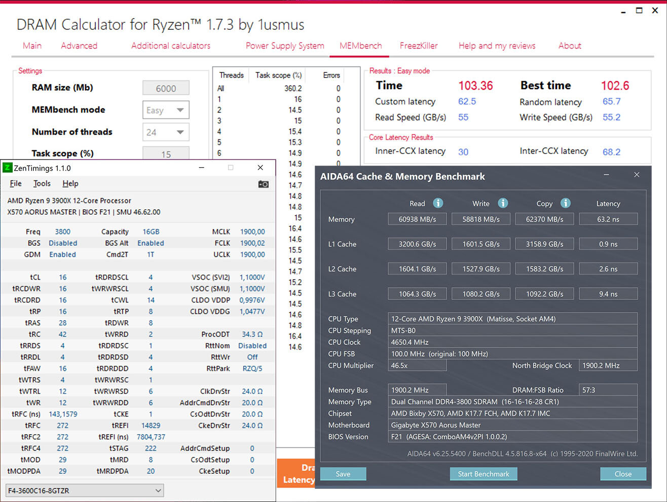

Φρέσκο ZenTimings 1.1.0, με αρκετές αλλαγές.
https://zentimings.protonrom.com/
Changelog v1.1.0
  • Add most of the known timings
  • Add FCLK, MCLK and UCLK readings for supported platforms
  • Add VDDSOC, CLDO_VDDP and CLDO_VDDG for supported platforms
  • Add memory controller settings for desktop platforms
  • Add auto-refresh option for frequencies and voltages
  • Add debug functionality
  • Add "Copy to clipboard" to screenshot save dialog
  • Make a screenshot of the app window without shadow
  • Redesign the layout completely

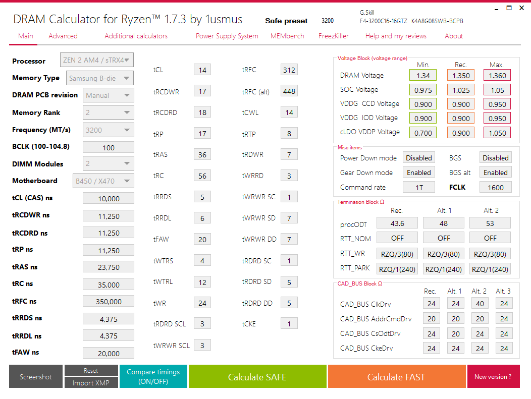

παιδιά γεια σας
με την περίπτωση μου μπορούμε να κάνουμε κάτι
έχω 3700x, tomahawk max και μνήμες G.Skill TridentZ 32GB DDR4-3200MHz (F4-3200C16D-32GTZ)
όσο και να προσπαθώ να τις ανεβάσω, τπτ

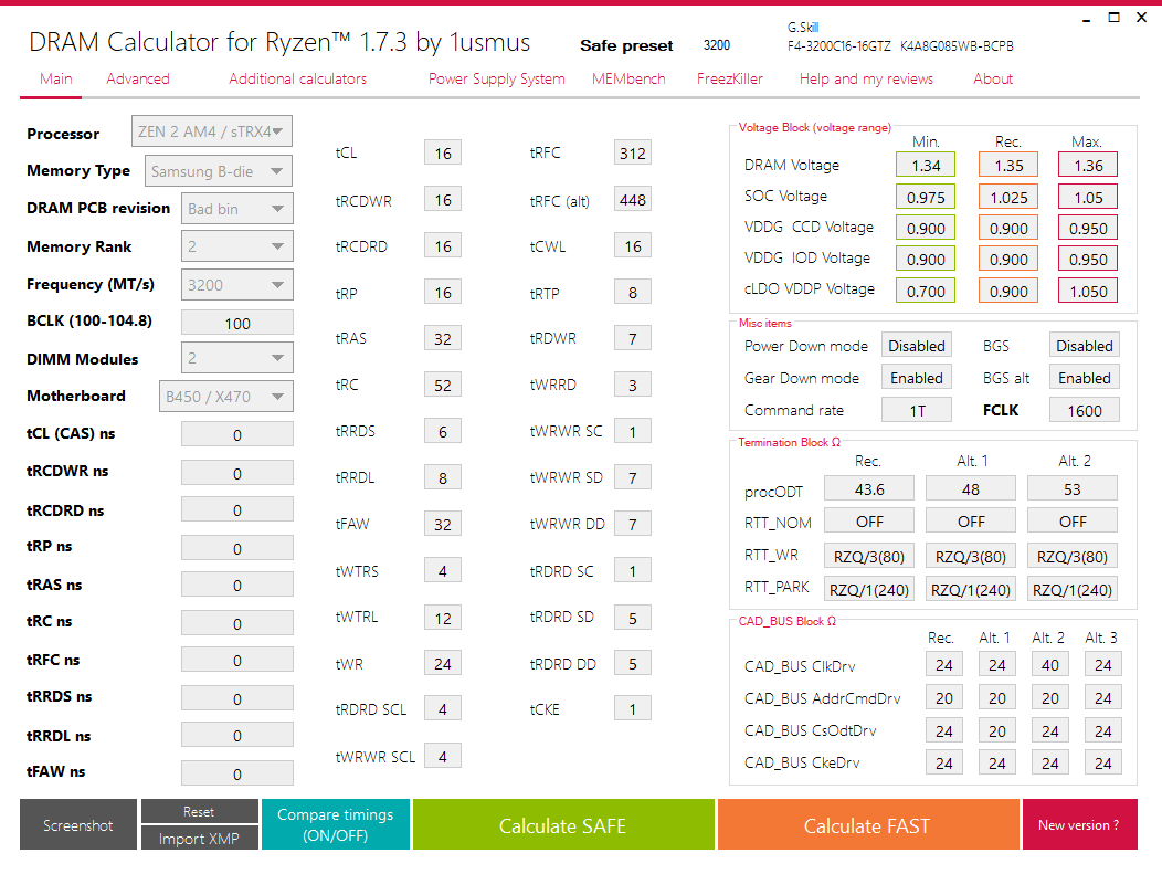

σας παραθέτω πως τις διαβάζει το typhoon και τις ρυθμίσεις από το dram calc. η μητρική κατάφερε να τις τρέξει στα 3600 χωρίς να είναι σταθερές
καμιά ιδέα ;

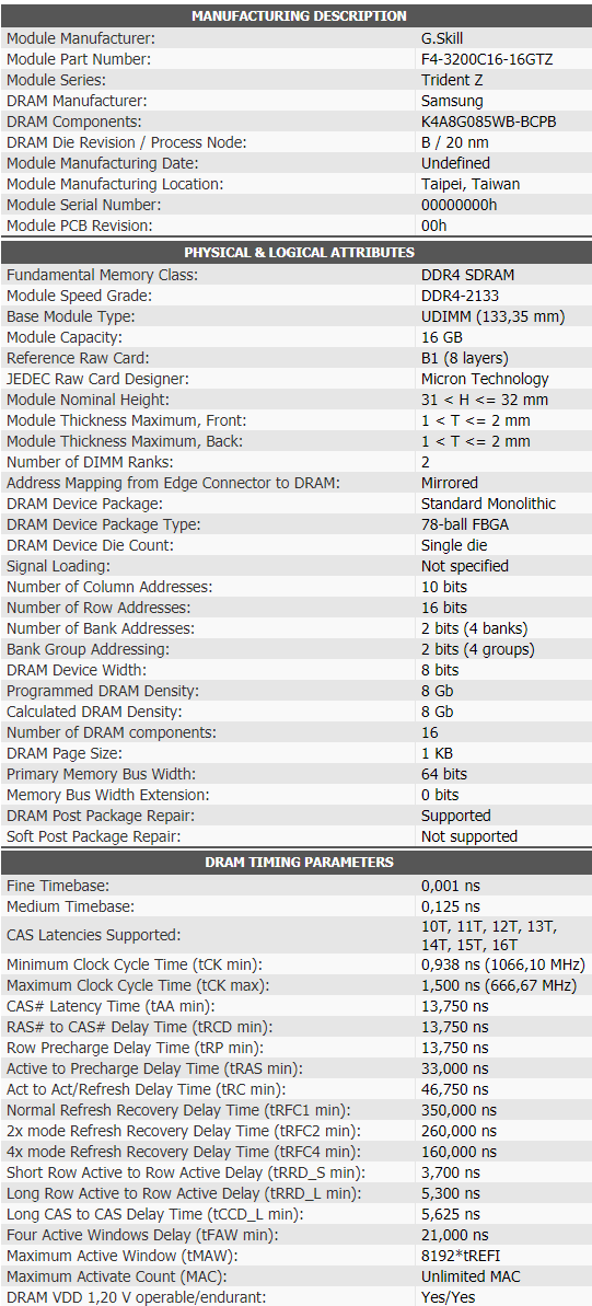

Κλασσική περίπτωση που το SPD είναι καταραμένo, μπορείς ακόμα να βρείς τι die φοράει όμως αν κοιτάξεις το version number πάνω στα ram sticks
Επίσης το dram calculator προτείνει λάθος cad_bus, 24-20-20-24 για  SR Die είναι τα σωστά σε οτιδήποτε φοράει bios πάνω απο 1.0.0.3ΑΒΒΑ
@marksk Η περίπτωση σου είναι η πιο δύσκολη, αυτά τα die της Samsung σαν να είναι το καθένα διαφορετικό. Το bios update έχει βοηθήσει κάποιους.

Δε βλέπω μεγάλη διαφορά στα 3200 και το latency δεν αλλάζει.
έχω βάλει και παλιότερα benchmark και με παλιότερο bios στις photos. στα 3600 δεν παίζει να σταθεροποιηθεί ;
