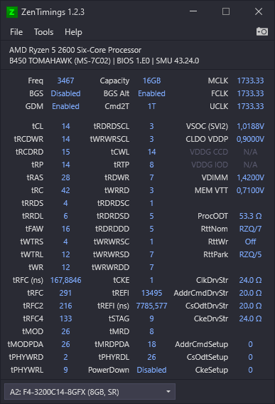

kkatzos Δημοσ. 2 Απριλίου 2021 Δημοσ. 2 Απριλίου 2021 5 λεπτά πριν, yiannis1991 είπε 1.35v για 3733? Τότε γιατί εγώ θέλω 1.42v για 3466; 3733 16-19 ενώ εσύ έχεις 3466 14-15
Devastor Δημοσ. 2 Απριλίου 2021 Δημοσ. 2 Απριλίου 2021 26 minutes ago, yiannis1991 said: 1.35v για 3733? Τότε γιατί εγώ θέλω 1.42v για 3466; Έχει να κάνει με το αν είναι zen+ ή zen2 ή/και λόγω των πιο σφιχτων timings των b-dies; Έχει να κάνει με 1) ClkDrvStr 2) To TRCDRD/TRP/TRFC κάνει Scale με το Voltage σε Β-Die 22 minutes ago, parsifal said: Αυτό. Κυρίως τα tRCDRD, tRFC, νομίζω αυτά ανεβάζουν πολύ τις απαιτήσεις σε Vdimm, ίσως και κάνα δυό ακόμα (tRRDS/tFAW/tRDWR, για τα SCLs δεν είμαι τόσο σίγουρος, είναι πολύ PCB-dependent). Μόνο το tCL κάνει scale με το voltage. Δοκίμασα σταδιακά απο 1.35 μέχρι 1.47 για χαμηλότερο tRFC/tRCDRD/tRP/tRDWR/TRRDS-L όπως και TWTRS/L και αποδείχτηκε οτι ΔΕΝ κάνουνε scale με το Voltage To TRDWR είναι PCB dependent αλλά σχεδόν όλα τα Micron Rev E pcb μπορούνε να κάνουνε tRDWR = TRCDRD/2 -2 εφόσον το GDM είναι ΟΝ 19 minutes ago, kkatzos said: 3733 16-19 ενώ εσύ έχεις 3466 14-15 Η διαφορά μεταξύ tCL 15 και 16 (τουλάχιστον στο δικό μου το kit) δεν υπάρχει. Για tCL 15 με GDM OFF θέλει 1.41 και TRCDRD 20
kkatzos Δημοσ. 2 Απριλίου 2021 Δημοσ. 2 Απριλίου 2021 (επεξεργασμένο) 31 λεπτά πριν, Devastor είπε Η διαφορά μεταξύ tCL 15 και 16 (τουλάχιστον στο δικό μου το kit) δεν υπάρχει. Σε Zen2 μπορεί να μην υπάρχει. Έχουμε πει ότι στους Zen2/3 οι διαφορές από τα primaries είναι μικρές. Σε Zen+ υπάρχει. Είχα κάνει παλιά μια σύγκριση 3466 14-15-14-28-42 vs 3466 16-16-16-32-48 με ίδια sub-timings και στα δύο. Οι διαφορές ήταν μεγάλες παντού. Και σε SOTTR και σε AIDA: Όπως και να έχει ... ο Γιάννης ρώτησε γιατί η διαφορά στην τάση. Στην τάση η διαφορά υπάρχει γιατί, ανεξαρτήτως διαφοράς στην απόδοση, έχουμε CL=14 vs 16 και tRCDRD=15 vs 19 και όπως ξέρουμε από αρχαιοτάτων χρόνων τα tCL και tRCDRD είναι τα πιο απαιτητικά σε τάση (και η συχνότητα εννοείται). Επεξ/σία 2 Απριλίου 2021 από kkatzos 1
Devastor Δημοσ. 2 Απριλίου 2021 Δημοσ. 2 Απριλίου 2021 @kkatzos είναι περίεργα ρε συ τα Rev E. ΣΚέψου οτι στον 2600/2600Χ με 3466 14-18-14-34 είχα παραπάνω latency απο ότι με 15-18-14-14-34 φυσικά και στις 2 περιπτώσεις τα subtimings ήτανε ίδια και το GDM off. Μιλάμε για διαφορά σε ύψους 0.6-0.7ns Τα αποτελέσματα στο SOTR αν θυμάμαι ήτανε πάνω κάτω τα ίδια με διαφορές σε φάση margin of error. Και στις 2 περιπτώσεις περνάγανε όλα τα test
parsifal Δημοσ. 2 Απριλίου 2021 Δημοσ. 2 Απριλίου 2021 Ξέχασα να αναφέρω ότι η απαίτηση για έξτρα Vdimm δε λειτουργεί προσθετικά. Το παραπάνω Vdimm για να σφίξεις tCL υπερκαλύπτει πολλές φορές τις ανάγκες για σφίξιμο και άλλων timings. Έχω δει ορισμένες εξαιρέσεις, π.χ. tRCDRD, tRFC σε Samsung B-dies και tRRDS, tFAW σε Micron Rev.E. 1
kkatzos Δημοσ. 2 Απριλίου 2021 Δημοσ. 2 Απριλίου 2021 (επεξεργασμένο) 18 λεπτά πριν, Devastor είπε είναι περίεργα ρε συ τα Rev E. ΣΚέψου οτι στον 2600/2600Χ με 3466 14-18-14-34 είχα παραπάνω latency απο ότι με 15-18-14-14-34 φυσικά και στις 2 περιπτώσεις τα subtimings ήτανε ίδια και το GDM off. Μιλάμε για διαφορά σε ύψους 0.6-0.7ns Αυτό που λες το βλέπω και εγώ τώρα. Μάλλον είναι θέμα μητρικής/BIOS Ανέβασα το CL στο 15 (14-15-14 --> 15-15-15) και πέρα του ότι έχω χαμηλότερη απαίτηση σε τάση έχω και λίγο καλύτερα latency. Κουφό. Από την άλλη, αν το CL το κατεβάσω στο 13 βελτιώνεται τρελά το latency. Παίρνει 2ns μόνο από το 13άρι. Δυστυχώς το CL=13 θέλει πολλή τάση οπότε μπορεί να το χρησιμοποιώ μόνο σε χαμηλές συχνότητες (<3333). Σαν να έχει σκαλοπάτια το BIOS της MSI. Δεν έχω ιδέα αν συμβαίνει σε άλλες μητρικές. @yiannis1991 Εφάρμοσε τα παραπάνω. Βάλε στα 3466 με 15-15-15. Μπορεί να εκπλαγείς ευχάριστα. Επεξ/σία 2 Απριλίου 2021 από kkatzos

parsifal Δημοσ. 2 Απριλίου 2021 Δημοσ. 2 Απριλίου 2021 4 ώρες πριν, yiannis1991 είπε Για tcl μονό αριθμό δεν θέλει GD Disabled? ή κάνω λάθος; Κάτι τέτοιο θυμάμαι, εκτός αν είναι με κάποιο άλλο timing.. Ναι, πρέπει να κλείσεις το Gear Down. Όχι μόνο αυτό, αλλά μερικές μητρικές είναι βλαμμένες με περιττή τιμή στο tCWL. Π.χ. η δική μου με Zen+ αν είχα tCL 15 και άφηνα tCWL auto, δεν έκανε POST. Έπρεπε να καρφώσω tCWL = tCL - 1 = 14 :-\. Με τον 3900XT και tCWL auto, κανένα πρόβλημα, βάζει μόνη της tCWL 14 αν το αφήσω auto και κάνει POST μια χαρά. 1 1

kkatzos Δημοσ. 2 Απριλίου 2021 Δημοσ. 2 Απριλίου 2021 (επεξεργασμένο) 46 λεπτά πριν, yiannis1991 είπε Για tcl μονό αριθμό δεν θέλει GD Disabled? ή κάνω λάθος; Κάτι τέτοιο θυμάμαι, εκτός αν είναι με κάποιο άλλο timing.. Κάνε δοκιμή 3466 15-15-15-30-45 εννοείται με GD=off και για να είσαι σταθερός βάλε ClkDrvStr = 60Ω. Vdimm άνετα 0,02-0,03V χαμηλότερα. Μπορεί να γίνει το νέο σου setup Επεξ/σία 2 Απριλίου 2021 από kkatzos
Επισκέπτης Δημοσ. 2 Απριλίου 2021 Δημοσ. 2 Απριλίου 2021 4 λεπτά πριν, kkatzos είπε Κάνε δοκιμή 3466 15-15-15-30-45 εννοείται με GD=off και για να είσαι σταθερός βάλε ClkDrvStr = 60Ω. Vdimm άνετα 0,02-0,03V χαμηλότερα. Μπορεί να γίνει το νέο σου setup τα υπόλοιπα timings ίδια;
kkatzos Δημοσ. 2 Απριλίου 2021 Δημοσ. 2 Απριλίου 2021 7 λεπτά πριν, yiannis1991 είπε τα υπόλοιπα timings ίδια; Ναι. Το Vsoc μπορεί να χρειαστεί 1 σκαλί παραπάνω, χωρίς να είμαι σίγουρος γι'αυτό.
Devastor Δημοσ. 2 Απριλίου 2021 Δημοσ. 2 Απριλίου 2021 34 minutes ago, yiannis1991 said: τα υπόλοιπα timings ίδια; Ναι, ίσως χρειαστεί να αλλάξεις το TRDWR αλλά θα δείξει αυτό, θα σου βαρέσει το ΤΜ5 Δές επίσης πόσο latency βγάζεις σε AIDA. εγώ πχ με 3466 σε 2600 έβγαζα 62.8 latency Κάποια στιγμή έλεγα να πάω και εγώ σε B-Die αλλά τα έχουνε κάνει σκ@τ@ με το market
Επισκέπτης Δημοσ. 2 Απριλίου 2021 Δημοσ. 2 Απριλίου 2021 63.5 έχω με αυτά στο τελευταίο aida64, με stock cpu..
