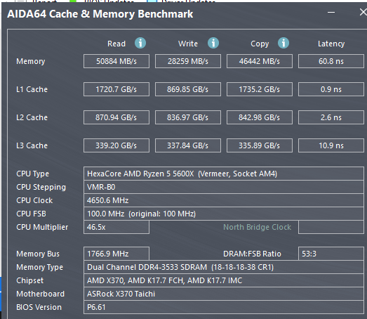

Από τα παραπάνω, με πολλή υπομονή και όρεξη από τον @kkatzos (τον οποίο ευχαριστώ θερμά για το χρόνο του), φτάσαμε εδώ:
lat3466kknoerrormazi.png.5ba896eb133019a17c41922dfd96fc64.png3466kknoerrormazi.png.ecdf3edadca6681c6793ec65b9d59a35.png
Σταθερό σε 20 κύκλους ΤΜ5, χωρίς restarts στο AIDA (αυτό το τελευταίο θέλει παραπάνω διερεύνηση), σχεδόν ισοφαρίζοντας το 3400 "υπερscore" σε cpu game/render που είχα (και πλέον δεν μπορώ με κανένα τρόπο στο ίδιο προφίλ να πιάσω).
To κυριότερο, με πολύ χαμηλότερες τάσεις παντού, με 1.4V στο Vdimm από 1.44 και τα υπόλοιπα όπως φαίνονται στις φωτό.
Το 3533 ενώ λειτουργεί σταθερά σε ότι του έχω πετάξει (εκτός από το AIDA), βγάζει 3ψήφιο αριθμό errors, οπότε το εγκατέλειψα (προς το παρόν).
Θα μείνω εδώ 1-2 μέρες, να δω και σε real-life scenarios τι γίνεται και μετά βλέπουμε.
Κάθε πρόταση δεκτή.

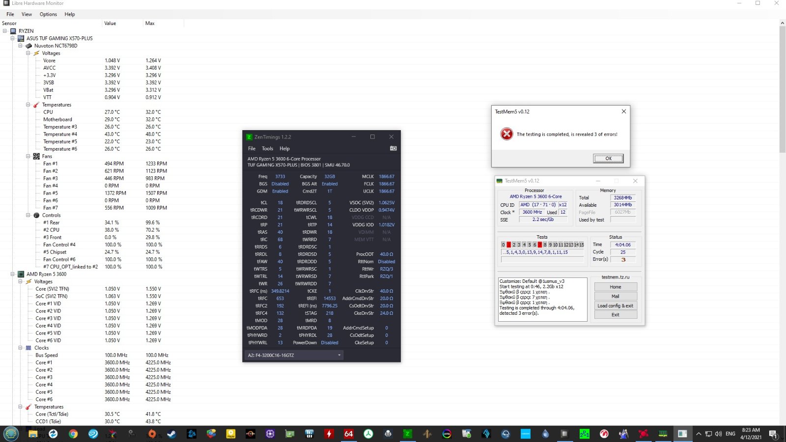

Καλημερα! To TM5 εδωσε 3 errors στο δευτερο test.
Error 1  δυο φορες και ενα Error 7 :(.
Αποτι ειδα το error 1(can be voltage related, can be tRFC issues,tiny timeout issues for example tRRD_L looks like a bit awkward) και το error 7(Error 7 are burst tests-it will error out if if CAD_BUS is not optimal,will error out if tRFC is too low-mostly errors out only after time,suspect vdimm to be +- 1 step high/low, tFAW awkward value,or tRAS needs +1). Και τα 3 errors βγηκαν  μετα το 22ο cycle.
Ξανατρεχω το test με tRRDs=8  trrdl=10 -tFAW =auto  tRAS=41 να δω τι erros θα βγαλει τωρα. :)

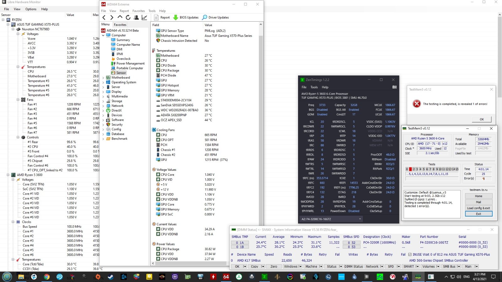

6 ώρες πριν, dimi_33 είπε

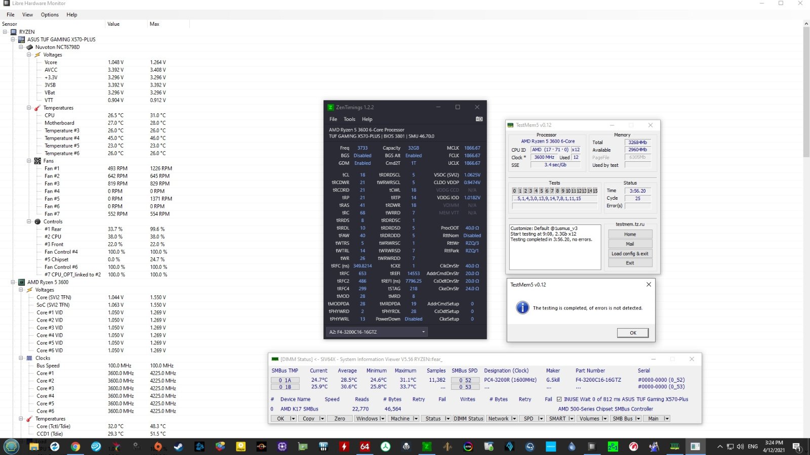

Mε τις αλλαγες αυτες το TM5 τελειωσε χωρις errors. Nα τρεξω και καποιο αλλο stress test για επαληθευση σε αυτα τα settings?

Με tRRDS=8, tRRDL=10 και tFAW=40 παίζει να  έχεις χάσει και 15% καθαρή απόδοση (που δε φαίνεται στο AIDA, φαίνεται αλλού) σε σχέση με 4/6/16. Είναι τα πιο σημαντικά sub-timings. Δεν έχει νόημα αυτό που κάνεις.
Το vsoc  σου είναι χαμηλό. Το tfaw είναι ΠΑΝΤΑ 4x trrrds
Error 7 στον 22 ο κυκλο είναι trfc desync. Τα Samsung c-die δύσκολα κάνουν κάτω από 350ns
