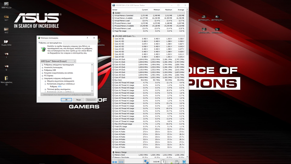

Αν δεν κάνω σοβαρό λάθος σε μένα όταν όλα είναι στοκ και επιλεγμένο το ryzen plan τότε ο επεξεργαστής r5 1600 τρέχει πάντα στα 3.4 όχι στα 3.2, κάνει boost ο ένας πυρήνας όμως ρολόγια κάτω από 3.1 δεν έχω δει... Άρα στο 90% τον κρατάει... Δεν ξέρω αν έχει κολλήσει με κάποιο update... Ιδέα δεν έχω...
Σίγουρα κάτι σου έχει κολλήσει. Δε γίνεται να μην idlάρει η CPU καθόλου. Έτσι έκανε ο Pentium III μου το 2000...

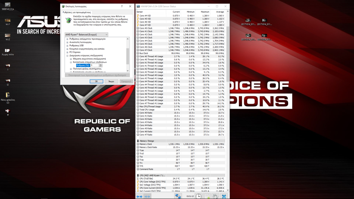

Πειράζοντας το power plan στα Windows μια χαρά αλλάζει η συμπεριφορά της CPU.

Μα, πέφτει, αυτό λέω. Μη με κάνεις τώρα να ανοίγω PC και να φτιάχνω εικόνες για τα αυτονόητα.

Ρε συ σοβαρα τωρα δεν γινεται αυτο που λες, η καποια επιλογη εχεις βαλει στη μητρικη σου που παρακαμπτει το Power Plan η το εχεις πιο κατω απο 90% τσεκαρε το.

Ανέβασε φωτό ... αυτό που εσύ δεν βλέπεις μπορεί να το δει κάποιος άλλος και να βοηθήσει ... σίγουρα κάτι δεν είναι σωστό ...
Mε ryzen master για οποιον ενδιαφερεται και δεν κανει κανενα πολυπολοκο overclock ριχνει και συχνοτητα και volts
