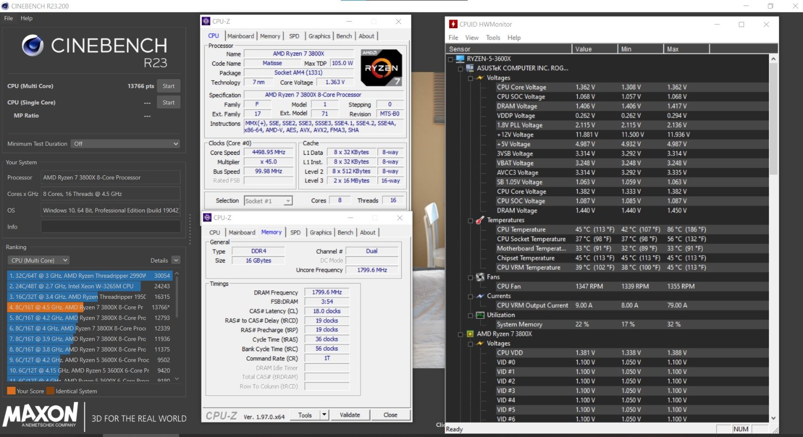

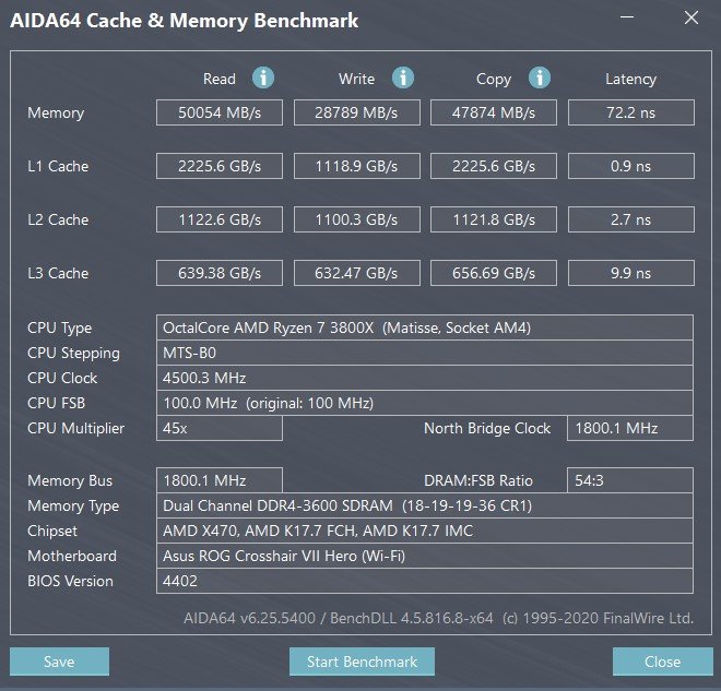

Θα τον πάρεις στο χέρι έτσι
Λίγο που το έψαξα σε manual overclock εκει ειναι μη πω και πιο πανω
1 minute ago, alldaynews said:
Δωσα τα φωτα σου τοτε εφοσον το βλεπεις λαθος και μην τρώγεσαι.σε 1-2 σαιτ που ειδα ετσι ελεγαν
Δεν τρώγομαι, απλά γελάω με κάτι τέτοια site που τα λένε αυτά :) και επίσης με κάτι άτομα που πατάνε κάτι τέτοια voltage και έρχονται μετά απο 3-4 μήνες και λένε οτι το CPU τους δεν ειναι πλέον σταθερό ούτε σε stock :)
Επειδη ασχολούμαι χρόνια με το overclock δες το βιντεο ποσο το εχει το voltage για 4.25 ghz και πες μου αν ειναι πολύ για 4.5 το 1.388.Και φυσικά δεν θα ειναι 24/7 στα 4.5 αλλα στα 4ghz  απλα ηθελα να δω που φτανει το τσιπακι
