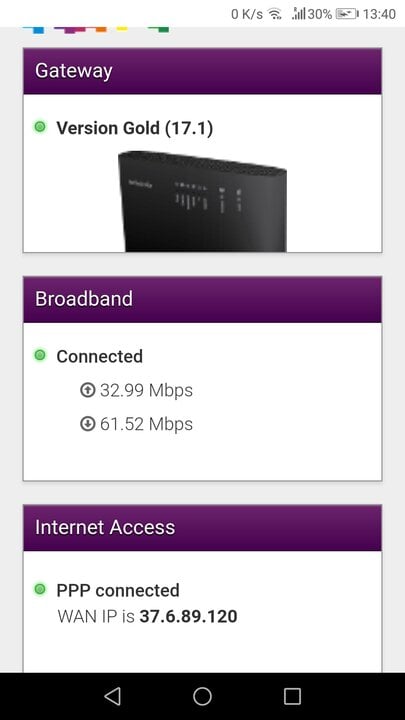

Γνωρίζει κάποιος να μου πει γιατί μου δείχνει αυτά τα νούμερα σε up/down? Έχω vdsl 50 και στο speed test μου βγάζει κανονικά 5/49.
9 ώρες πριν, nikotsal είπε
Είναι τα μέγιστα που φτάνει η γραμμή.
15 ώρες πριν, mclound είπε
Άρα δεν μπορώ να δω από το interface του ρουτερ πόσο συγχρονίζει;
για καποιο λογο σαν να μην.εχουν κλειδωσει την γραμμη αλλα να σε κοβει το policy του account.το max attainable δεν το βγαζει κανονικα σε αυτην την εικονα
