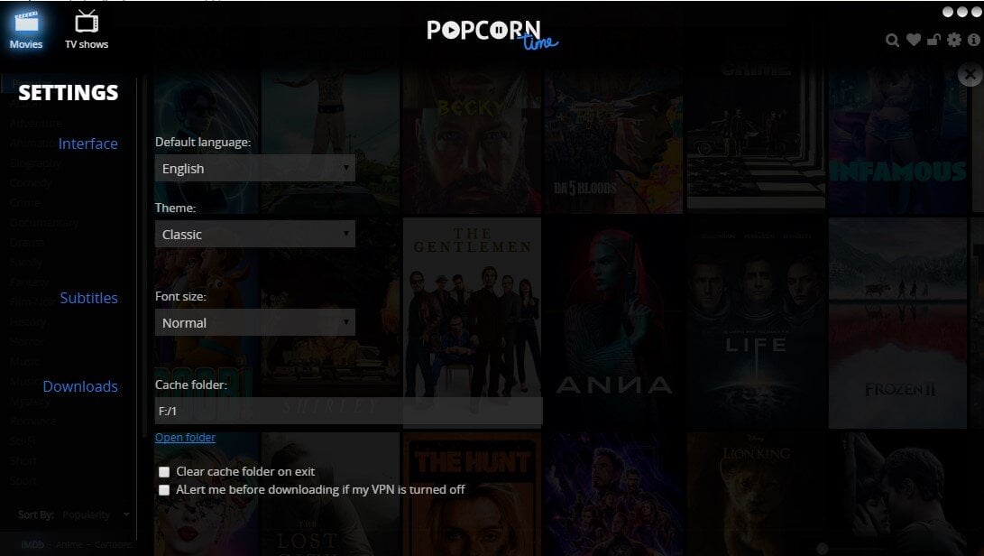

Αν η αδερφή σου βλέπει τις σειρές μέσα από κάποια εφαρμογή, μπορεί να ρυθμίζεται το max down. Πχ στο popcorn γίνεται αυτό.
Σε ποια εκδοση του Popcorn γινεται γιατι εγω οσα εχω κατεβασει ολα αυτα τα χρονια δεν ειχε ποτε
