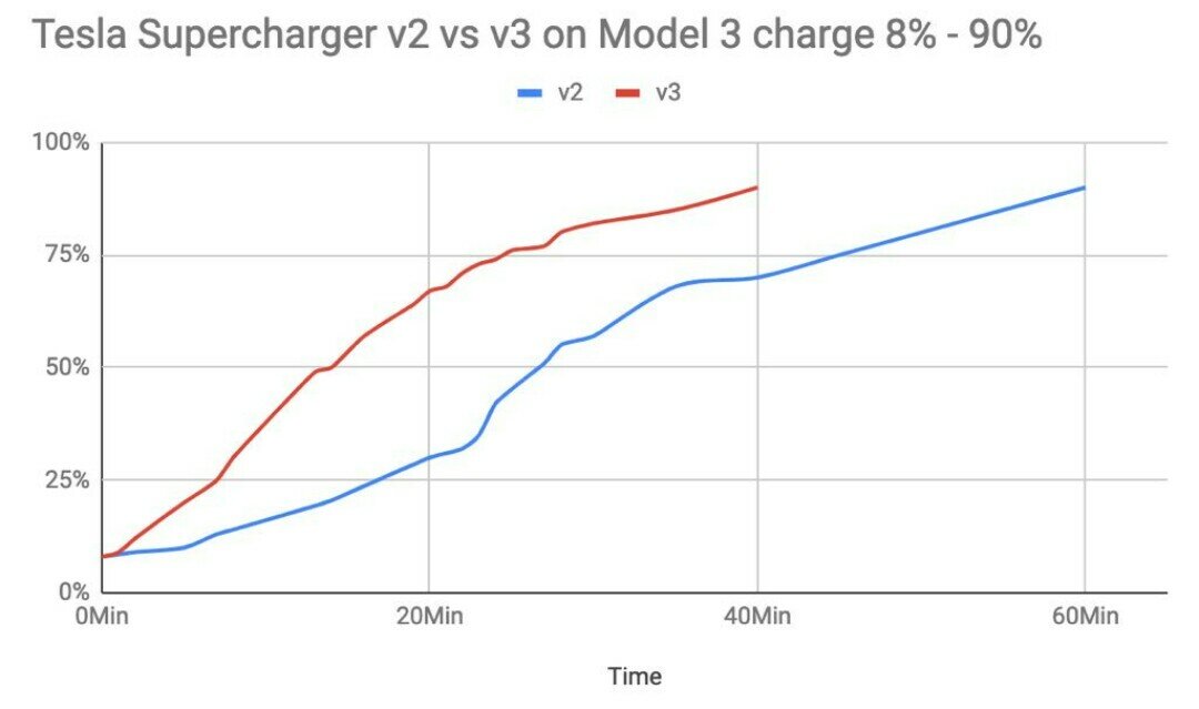

Τελικά από την 3η γενιά των supercharger, η οποία έχει διπλάσια ισχύ, θα επωφεληθούν όλα τα model 3. Λόγω δε της διπλάσιας ισχύος και της τεχνολογίας Οn-Route Battery Warmup, η οποία θα προετοιμάζει την θερμοκρασίας του pack στο ιδανικό επίπεδο, ο χρόνος θα μειωθεί στο μισό!
Όπως ήταν αναμενόμενο, καθώς ο περιορισμός είναι η μπαταρία και όχι ο φορτιστής, το V3 Supercharger, παρά τη διπλάσια peak ισχύ, κάνει ελάχιστη διαφορά στη φόρτιση:
https://insideevs.com/tesla-model-3-charging-v3-supercharger-taper/
Καταρχάς οι μπλέ καμπύλες που αντιπροσωπεύουν το V2 Supercharging είναι πολύ "αργές", στην πράξη φορτίζει πιό γρήγορα στο V2.
Το δεύτερο που βλέπουμε είναι οτι απο το 50% SoC και μετά, η καμπύλη του V3 ταυτίζεται με αυτή του V2. Επομένως αν η μπαταρία είναι στο 50% και θέλεις να τη γεμίσεις, θα κάνει ακριβώς τον ίδιο χρόνο.
Όσον αφορα το πρώτο μισό της φόρτισης, ναί μεν ξεκινά πιό επιθετικά, αλλά το tapering αρχίζει απο πιό νωρίς.
Αν δούμε συνολικά το διάγραμμα, πάει απο 8 σε 90% σε 40 λεπτά.  Η μπαταρία είναι περίπου 80 KWh, τότε αυτό αντιστοιχεί σε 0,82 * 80 = 66 KWh στα 40 λεπτά
Όμως το ίδιο γίνεται και με το v2 Supercharger. Σε αυτό το βίντεο φαίνεται οτι έχουν προστεθεί 64 KWh στα 40 λεπτά:
https://youtu.be/B8CUSOa4dJk?t=236
Όλη η διαφορά δηλαδή είναι 2-3 Κιλοβατώρες στα 40 λεπτά!
Υπόψιν οτι το παραπάνω βίντεο είναι του 2018. Υπάρχουν πιό προσφατα βίντεο του 2019 οπου φαίνεται να προστίθενται μόνο  50-55KWh στα 40 λεπτά. Άραγε να κόψανε πρόσφατα το ρυθμό φόρτισης ωστε όταν βγεί το V3 να φαίνεται πιό γρήγορο?
Το μόνο όφελος είναι αν η μπαταρία είναι σχεδόν άδεια και θέλεις μόνο να προσθέσεις λίγο φορτίο, οπότε θα πάρεις τα "75 μίλια στα 5 λεπτά" που διαφημίζουν. Αν ήταν πραγματικά διπλάσια η ταχύτητα φόρτισης, θα λέγανε "360 miles in 30 minutes" όμως δέν το λένε.
Οπότε απο που προκύπτει το 50%? Αν διαβάσεις προσεκτικά, δέν λένε ακριβώς οτι η φόρτιση είναι 2 φορές πιό γρήγορη, αλλά οτι βάσει δεδομένων στόλου με τους νέους φορτιστές ο χρόνος φόρτισης θα πέσει εώς 50%, που δέν είναι ακριβώς το ίδιο.
Οι νέοι φορτιστές επιτρέπουν τη φόρτιση σε 120 KW peak όταν υπάρχει δεύτερο αυτοκίνητο στο ίδιο stall, ενώ πρίν η ισχύς έπεφτε στα 60 KW. Αν τα δεδομένα στόλου λένε οτι τα πιό πολλά stalls είναι συνήθως γεμάτα, τότε η 50% μείωση στο χρόνο φόρτισης έρχεται μόνο και μόνο απο αυτό, και όχι οτι η φόρτιση πραγματικά έγινε γρηγορότερη.
Το συμπέρασμα είναι οτι τα 250 KW έχουν αντίστοιχη σημασία όπως τα PMPO Watt στα φτηνιάρικα ηχοσυστήματα.
45 λεπτά πριν, Fubar.gr είπε
Αν και δεν ειμαι ειδικος στα διαγραμματα, απο το 57% μεχρι το 74% οτιδηποτε αλλο περα απο ταυτισμενες δεν τις βλεπω τις γραμμες... Ισα ισα βλεπω μια κοιλια για το V2 σε σχεση με το V3...
Βεβαια μπορει να μην διαβαζω κατι σωστα γιατι ξαναλεω οτι δεν εχω ξαναασχοληθει με τα διαγραμματα που αφορουν τον χρονο φορτισης και την αποδοση γενικοτερα. Απλως το σχολιαζω σαν καποιος που το ειδε πρωτη φορα.
Η μπλέ γραμμή στα δύο διαγράμματα αντιστοιχεί σε φόρτιση ~55 KWh στα 40 λεπτά. Όμως, όπως δείχνει το βίντεο που έβαλα πιό πάνω, λίγους μήνες πρίν οι superchargers φόρτιζαν στα ~65 KWh στα 40 λεπτά.
Εδώ ένα πιό καινούριο βίντεο που δείχνει τον πιό αργό ρυθμό φόρτισης: https://www.youtube.com/watch?v=Tnj4RAsrl34
Είναι σαν επίτηδες να μείωσαν την ταχύτητα των V2 superchargers ωστε τα καινούρια συγκριτικά να φαίνονται πιό γρήγορα, ενώ στην ουσία η ταχύτητα είναι ίδια.
Αλλά ακόμα και αν συγκρίνουμε το νέο, αργό V2 με το V3, η διαφορά βγαίνει καμια 30ρια επιπλέον μίλια στα 40 λεπτά. Απέχει πολύ απο το να ονομαστεί 2πλάσια ταχύτητα φόρτισης.
