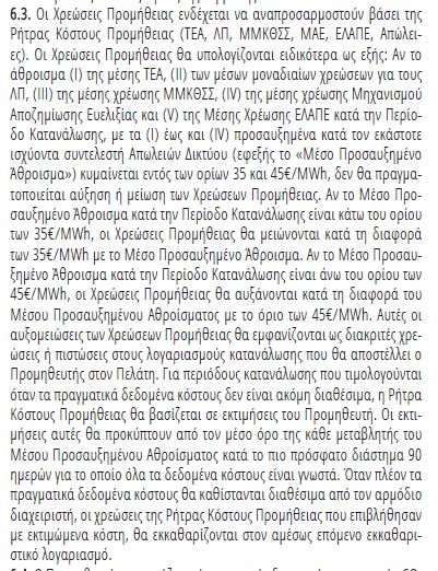

Μα και να το δεις έτσι όπως το γράφει πάλι δεν μπορείς να κάνεις μία εκτίμιση του επιπλέον ποσού. Δηλαδή θα πρέπει να ξέρουμε εμείς όλες αυτές τις παραμέτρους στις οποίες βασίζεται η ναπροσαρμογή και το πόσο είναι άνα διάστημα η κάθε μία από αυτές;

Για επαγγελματικό έχουμε κάποια πρόταση;
Κατανάλωση κατά μέσο όρο 7800 KWh ανά έτος (650 KWh ανά μήνα).
Συμφωνημένη ισχύς 15,00 kVA.
Τρέχον πρόγραμμα Watt&Volt CEL 21 με χαρακτηριστικά:
0,064€/kWh για κατανάλωση ως 5.000kWh/τετράμηνο
Φυσικά, με ρήτρα κόστους προμήθειας.
Στον τελευταίο λογαριασμό (ΕΝΑΝΤΙ) χρεώθηκαν:
510,00kWhx0,064000€/kWh = 32,64€
Ρήτρα Κόστους Προμήθειας 112,02€
Επομένως, αν δεν κάνω λάθος (παρακαλώ διορθώστε με), χρεώθηκαν:
(32,64€+112,02€)/510,00kWh=0,283647059 €/kWh
Υπάρχει κάτι χωρίς «ρήτρες αναπροσαρμογής», όπως στα οικιακά;
Αν όχι, τότε η πιο συμφέρουσα περίπτωση είναι το Γ21 της ΔΕΗ όπως καταλαβαίνω από το excel-άκι που έχει ανέβει, σωστά;
όχι
1 ώρα πριν, koutourou είπε
στα ίδια είναι όλα τα ρητροπρογράμματα σχεδόν
βρες τους συντελεστές και όριο απο το πρόγραμμά σου και βάλτο με την αρχική τιμή στο excel να καταλάβεις

Για τη ρήτρα αναπροσαρμογής ξεκινάς
Α) με το έντυπο αμφισβήτησης λογαριασμού (στο site του κάθε πάροχου είναι στα "χρήσιμα έγγραφα")
Ζητάς από την εταιρία γραπτώς μέσω email :
1.τι είναι η χρέωση αναπροσαρμογής, (ή ρήτρα ή πως αλλιώς την ονομάζουν)
2.την ανάλυση του ποσού πως προέκυψε ακριβώς
3. (σημαντικό) γιατί δεν ενημερώθηκες ποτέ γιαυτή πριν υπογράψεις καθώς επηρεάζει την πραγματική τιμή από τη διαφημιζόμενη
(ζητάς και τυχών τηλεφωνική ηχογράφηση της προσφοράς που έγινε ή και κοιτάτε email προσφοράς)
Αιτήσαι
1. επιστροφή όλου του ποσού της κρυφής χρέωσης
2. να φύγεις αζημίως (αν το συμβόλαιο προβλέπει ρήτρα αποχώρησης) μιας και το πρόγραμμα άλλη τελική χρέωση έχει από αυτό που σου παρουσίασαν
Β) Αν δεν απαντήσουν εντός 10 εργάσιμων ημερών στέλνεις έντυπο παραπόνου (στα "χρήσιμα έγγραφα" και αυτό)
Γ) Ανάλογα την αρνητική απάντηση (ή μη απάντηση ), τότε μόνο κάνεις αίτηση στο νέο πάροχο και
προχωράς σε καταγγελία στο ΣτΚ και όποτε βγει η απόφαση, παίρνεις μέρος ή όλο το ποσό
Μπορείς να κάνεις και εγγραφή στο https://my.rae.gr/ και να κάνεις αίτημα/παράπονο
δεν έχεις χρόνο , ξέχνα την αναμονή , στείλε σήμερα την αμφισβήτηση , κλείνεις άμεσα το enter
στη διαδικασία αμφισβήτησης επιμένεις για τις τηλεφωνικές ηχογραφήσεις
