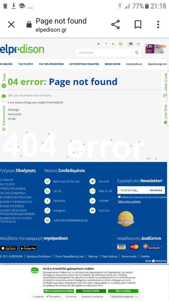

Συμφωνώ απλά με τους ιδιώτες δεν γίνεται να έχεις εμπιστοσύνη.Παραδειγμα αν μπεις τώρα στο fixed της elpedison η σελίδα δεν υπάρχει πια (αυτο μου μυρίζει αυξηση) και εμφανίζεται αυτό :
