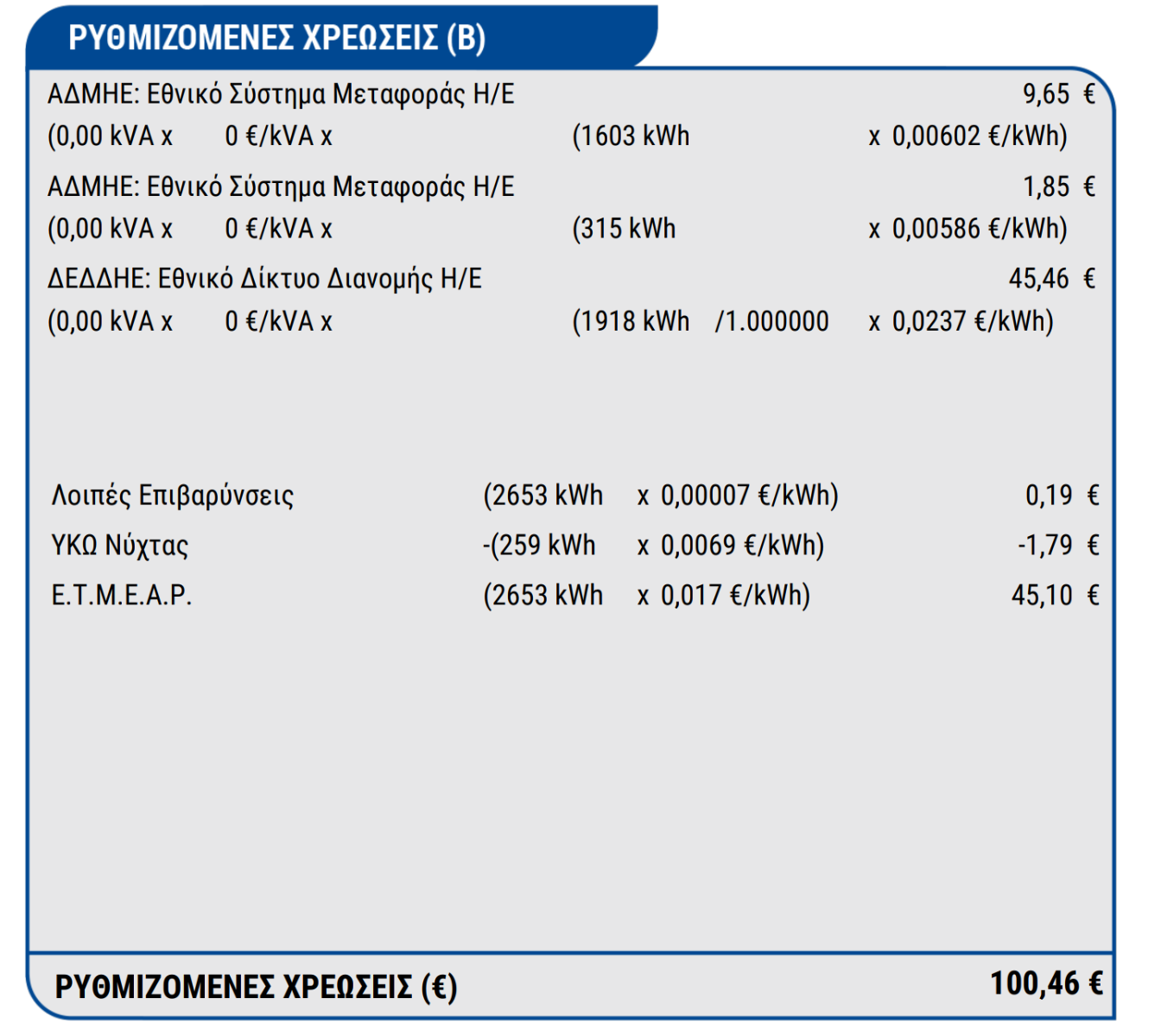

@retrob8 πραγματικά άψογα και πολύ χρήσιμα όλα αυτά που γράφεις αλλά τα έχω καταλάβει. Εκεί που έχω κολλήσει είναι στο παρακάτω που διαβάζω στο site της ελιν:
"Ειδικά οι δικαιούχοι Κ.Ο.Τ. Α απαλλάσσονται πλήρως και από τις χρεώσεις χρήσης συστήματος και από τις χρεώσεις χρήσης δικτύου για την κατανάλωση ηλεκτρικής ενέργειας εντός των ορίων τετραμηνιαίας κατανάλωσης όπως ορίζεται στη συνέχεια."
Και πιο κάτω γράφει χωρίς να διαχωρίζει σε Κοτ Α & Β:
"Σε περίπτωση δικαιούχου Κ.Ο.Τ. με μετρητή κατανάλωσης νυκτερινού ρεύματος:
4) Αν το άθροισμα της ημερήσιας και της νυκτερινής κατανάλωσης υπερβαίνει τα όρια ημερήσιας κατανάλωσης, τότε η έκπτωση του Κ.Ο.Τ. και οι απαλλαγές από τις ρυθμιζόμενες χρεώσεις τόσο του Κ.Ο.Τ. όσο και του νυκτερινού τιμολογίου εφαρμόζονται για τη νυχτερινή κατανάλωση εντός των ως άνω ορίων και η υπερβάλλουσα νυχτερινή κατανάλωση τιμολογείται με το ισχύον οικιακό νυκτερινό τιμολόγιο, με τις κλίμακες της συνολικής κατανάλωσης."
Ποιες χρεώσεις(χρήσης συστήματος, δικτύου κτλ.) είναι αυτές; και η απαλλαγή ισχύει σίγουρα μόνο για τους Κοτ Α;
Εγώ είμαι Κοτ Β και βλέπω κάποιες φορές 0 στο kva και κάποιες άλλες 15 αλλά είτε έτσι είτε αλλιώς χρέωση μου έχει, όπως στον παρακάτω εκκαθαριστικό(1918kw ημέρας και 735kw νύχτας) που δεν ξέρω αν μου έχουν χρεώσει κάτι που δεν πρέπει:
Επεξ/σία από George!
Ρυθμιζομενες χρεωσεις. Δεδδηε, Αδμηε. Και ναι το δικαιουνται μονο οσοι εχουν ΚΟΤ Α.

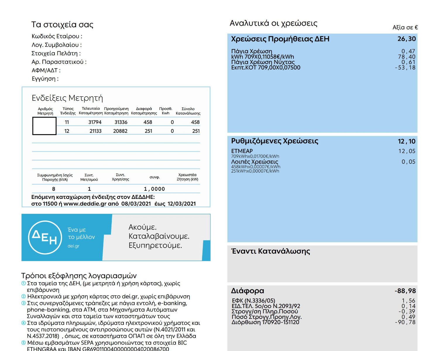

Ακολουθεί φωτό ΚΟΤ-Β νυχτερινό με 2300kwh ημερήσιες και 1600kwh νυχτερινές.
Ιδανικό παράδειγμα για τον @korakiosόπου φαίνεται πώς τιμολογούνται ξεχωριστά οι "σκάλες" της ΔΕΗ.

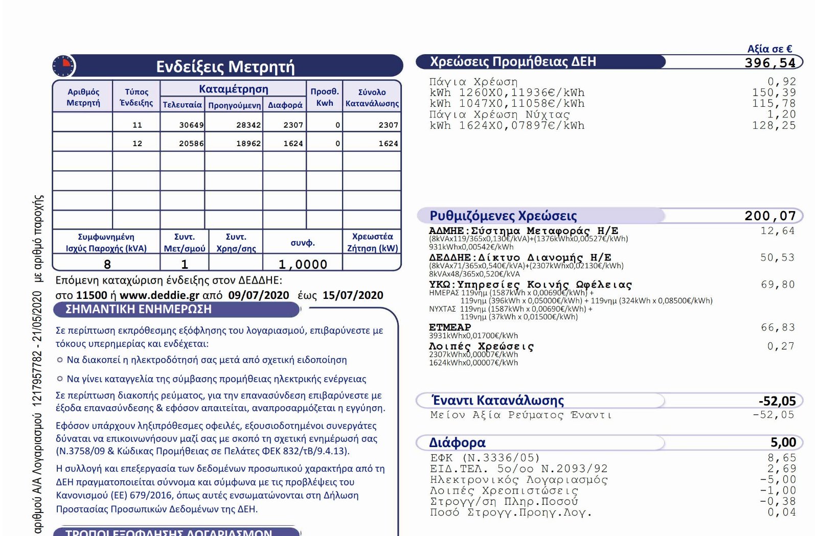

Όταν είσαι εντός ορίου ΚΟΤ, ΌΛΕΣ οι ημερήσιες λαμβάνουν έκπτωση και ό,τι περισσέψει μέχρι το όριο σου, δίνεται και στις νυχτερινές.
Ακολουθεί φωτό ΚΟΤ-Α νυχτερινό εντός ορίου ΌΛΑ.
