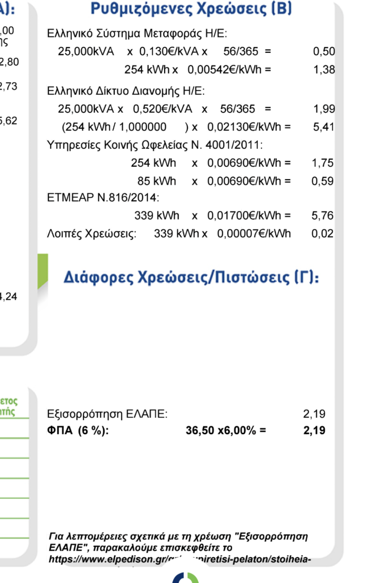

Σε λογαριασμό elpedison έχω δει χρέωση ΕΛΑΠΕ τον Απρίλη
6 λεπτά πριν, morgoth_gr είπε
Πολύ περίεργη χρέωση , καλύτερα ρώτα απο που προκύπτει το 2,19 , κανονικά είναι
339*0,002=0,678
μπορείς να στείλεις σε παρακαλώ όλη την σελίδα;

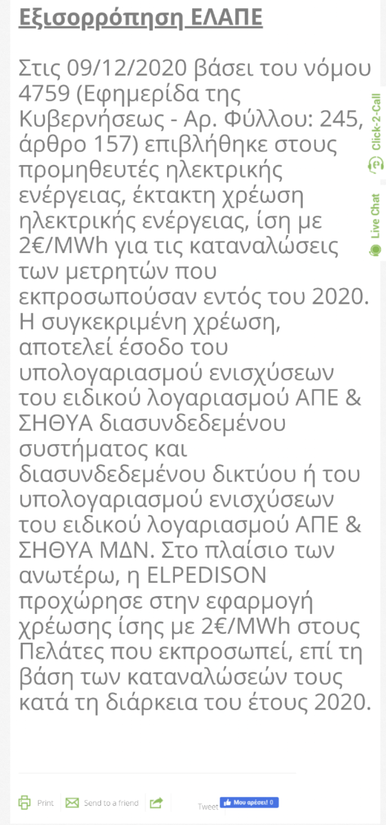

Τώρα που το ξανά βλέπω δεν γράφει πουθενά στον λογαριασμό αλλά ούτε και στο site το πώς υπολογίζεται ο ΕΛΑΠΕ. Το μόνο που βρήκα στο site είναι το παρακάτω γενικό:
1 λεπτό πριν, morgoth_gr είπε
1. είναι αλλαγή χρέωσης και αποδεσμεύεσαι (αν θέλεις)
2. Σου χρέωσαν παραπάνω απο 0,002Ε/Kw, κάνε αμφισβήτηση
8 λεπτά πριν, korakios είπε
Λοιπόν, τι γίνεται εδώ. Η Elpedison τον χρεώνει για την περσινή του κατανάλωση, όχι για το τι λέει ο λογαριασμός του σήμερα. Είχε ειδοποίησει για την χρέωση αυτή;
