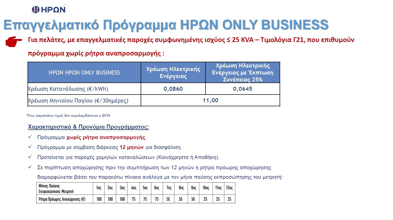

Παροχες χαμηλων καταναλωσεων γραφει. Εμεις καιμε 40000kw το χρονο. Σιγουρα συμφερει οπως το βλεπω και θα το ψαξω αλλα λεει για χαμηλες καταναλωσεις.
Μόλις τώρα, Arkin είπε
Δεν υπάρχει πλέον, αντικαταστάθηκε στις 14/9 απ'το Plus
https://www.heron.gr/energy/electricity/epixeirisi/only-business-plus/
1 λεπτό πριν, ekrepali είπε
Το οποιο βλεπω παει 11 λεπτα συν το παγιο. Οποτε ειναι τα ιδια με ΔΕΗ. Για 38000kw φετος πληρωσαμε ολα μαζι με εναντι εκκαθαριστικο 4600. 12 λεπτα το KW δηλαδη. Και αυτα μαζι με ρητρα 1250 ευρω και 100 ευρω  CO2. Αλλιως εβγαινε κατω απο 10 λεπτα το KW με το αγροτικο της ΔΕΗ. Τωρα αν ανεβει και αλλο η ρητρα δεν ξερω.

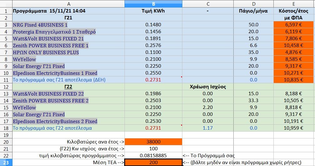

To τι πλήρωσες συνολικά έναντι και εκκαθαριστικό είναι άσχετο. Μόνο η τιμή προμήθειας, τα πάγια και η ρήτρα αναπροσαρμογής σε νοιάζει. Το CO2 άσχετο, καταργήθηκε. Η ρήτρα εννοείται ανεβαίνει https://www.enexgroup.gr/el/day-ahead-market-figures έχει πάει πάνω από 200 η ΤΕΑ (ΟΤΣ)
Kατέβασε το excel απ'την υπογραφή του κοράκιου, βάλε την κατανάλωση σου... και κάνε διάφορους υπολογιστούς με ΤΕΑ μέρο όρο 100, 150, 200 κλπ
Αν το τιμολόγιο σου είναι Γ21, σαφώς σε συμφέρει να φύγεις απ'τη ΔΕΗ.
Γ22 είναι μικρότερες οι διαφορές.
2 λεπτά πριν, ekrepali είπε
Αγροτικο τιμολογιο γραφει τιποτα αλλο δεν ειναι Γ21 oυτε Γ22 οπως στο σπιτι. Εβγαινε η KW κατω απο 10 λεπτα συνολικα τωρα βγηκε 12. Επισης εχω και co2 μεσα
