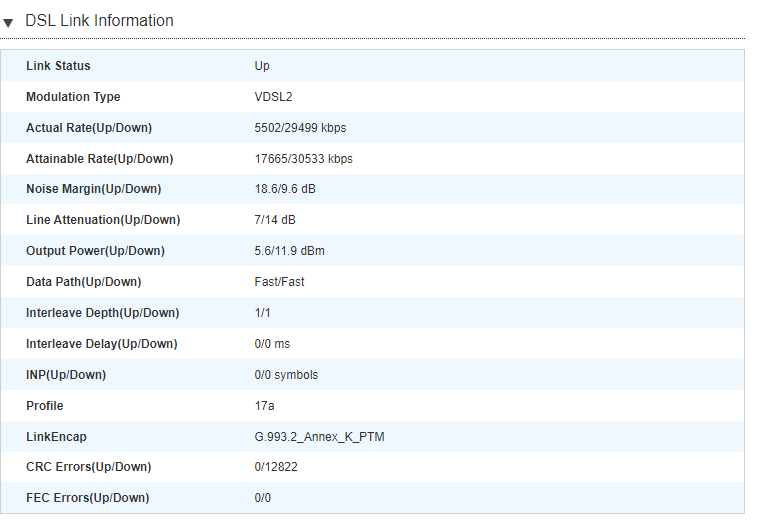

btw τωρα ειδα αυτο το thread. Αξιζει να κυνηγησω αναβαθμιση απο το speedport entry 2i? Ειμαι σχεδον σιγουρος οτι πιο παλια πιαναμε 50αρα, μετα το αλλαξαμε σε adsl, και μετα παλι σε vdsl και τωρα εχω αυτα τα stats. Ολα τα crc errors ειναι μετα απο 300 ωρες
Δεν νομίζω να δεις τρομακτική βελτίωση στην ταχύτητα, αλλά στην εμπειρία χρήσης. Όσες εμπειρίες είχα με το Entry παλαιότερα μου έδωσαν την εντύπωση ότι είναι ένα πολύ «αδύνατο» ρούτερ, με την έννοια ότι με 3-4 χρήστες συνδεδεμένους στο WiFi κόλλαγε, κάπου το έχανε (η σύνδεση ήταν 24αρα που συγχρόνιζε στα 27Mbps, από καμπίνα). Έχω δοκιμάσει και το Plus και είναι κλάσεις ανώτερο. Σίγουρα αξίζει να το ζητήσεις και θα στο δώσουν.
