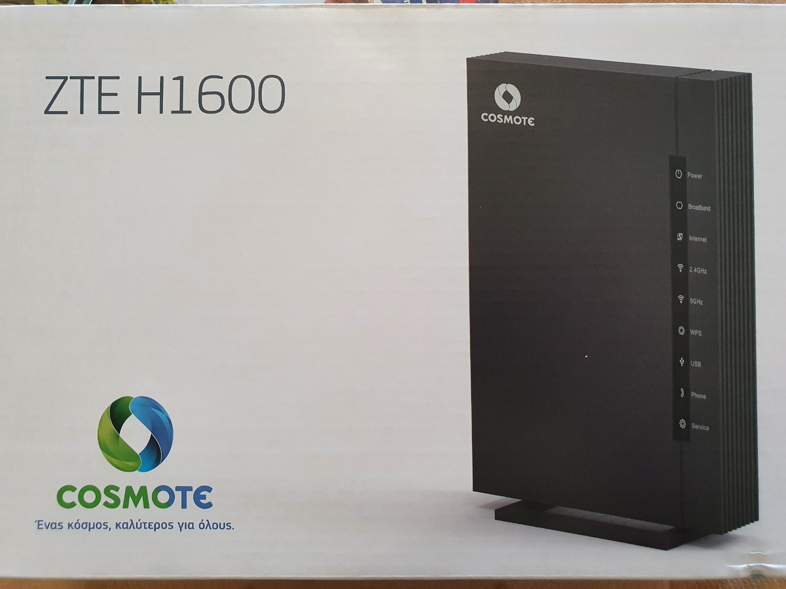

Είναι το νέο που δίνουν εδώ και κάνα μήνα νομίζω..
Το έχουν κάτι φίλοι, μέχρι στιγμής καλά σχόλια ακούγονται..
Στο τηλέφωνο τους είχαν πει πως το δίνουν σε 50/100/200

Μου το έδωσαν (ZTE H1600) μετά από βλάβη στο προηγούμενο (Speedport plus).
Κλειδώνει στα 27 με το ζόρι ενώ το speedport δεν είχε πέσει ποτέ κάτω από 35.
Είναι πιο ευαίσθητο;
Στις 7/4/2022 στις 4:42 ΜΜ, SabotazNic είπε
Καλησπέρα,
Έκανα τελικά αίτηση για το plus από το entry 2i και έστειλαν αυτό το ZTE. Απόψεις?
Έστειλες το παλιό πίσω; γιατί στο speedport το WIFI είναι άθλιο, και σκέφτομαι να κάνω το ίδιο

8 λεπτά πριν, Hulk7 είπε
Οχι δεν το ζητησαν. Φανταζομαι επειδη ειναι το 2ι και δεν τους νοιαζει? Δεν ξερω. Στο τσατ απλα ζητησαν τα στοιχεια μου και το ειχα σε 3-4 μερες
