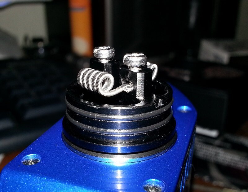

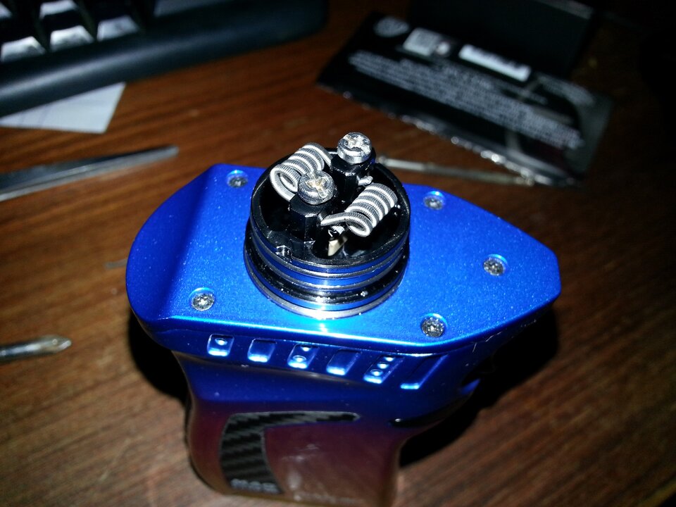

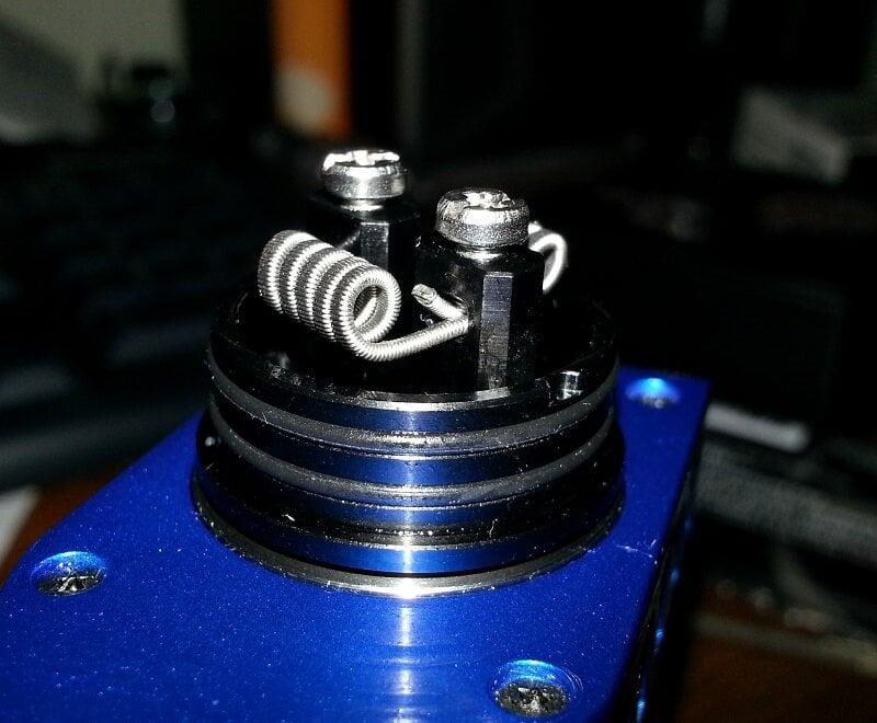

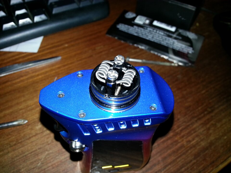

Καλησπέρα και πάλι.
Πήρα flat clapton (26ga*18ga) ,εκεί που τοποθέτησα τις αντιστάσεις και τις καίω (που ανάβουν για να δούμε αν κάνει επαφή το σύρμα) μετά από 4 φορές fire ξαφνικά στο mod μου βγάζει  "atomizer short" ενώ με το που βγάζω και ξαναβάζω τον RDA μου λέει ξανά το ίδιο μήνυμα ενώ διαβάζει την αντίσταση 0.2 με 0.25Ω.
Μήπως φταίει που έκανα 6 σπείρες αντί για 5 ?? Μήπως όταν ζεσταίνουμε το σύρμα δεν πρέπει να το κάνουμε πάνω στο mod ???
Κούνησα τις αντιστάσεις μήπως ήταν καμιά επαφή αλλά δεν μου έβγαλε atomizer short και έκανε fire αλλά όταν πήγα να τις κάψω ξανά για να δω αν κάνει επαφή οι αντιστάσεις δεν άναψαν.
Είπα ας βάλω τα βαμβάκια και υγρό αλλά κανονικά βγάζει ατμό και ατμίζεται αλλά δεν είμαι σίγουρος αν είναι όλα κομπλέ.
Υπαρχει περιοπτωση να ακουμπαει σε καποιο μερος του deck η στην καμπανα του ατμοποιητη..βγαλε τις αντιστασεις,καθαρισε τον και βαλε αλλες για μενα..

Το έκανα αλλά πάλι βγάζει atomizer short - έβαλα tank μήπως είναι θέμα του mod αλλά παίζει κανονικά
Κούνησα τις αντιστάσεις δεν μου έβγαλε μήνυμα αλλά με το που έκανα fire απλά ακουγόταν λες και έβαλα υγρό + που μύρισε καμμένο
Το RDA είναι twirl 24mm - μήπως ο RDA είναι ελαττωματικός ??

15 λεπτά πριν, tornado είπε
κατι βραχυκυλωνει, εργοστασιακος ειναι?
Κανονικά γνήσιο είναι - μόνο αντιστάσεις έβαλα άλλες καινούργιες.

ιπποτη. η αριστερη σπειρα ακουμπαει στη βιδα η μου φαινεται?
Όχι - έβγαλα και πιο προς τα κάτω
Παιζει να εχει πεσει μεσα συρματακι και να εχει κατσει αναμεσα σε ποστ και ντεκ και να μη ξεκολαει ευκολα. Καντον ενα μπανακι στεγνωσε στησε και πες μας παλι.

Πάλι καμένο μυρίζει και βγάζει ελάχιστα καπνό
Επειδη βλεπω αρκετα χοντρο συρμα,ποσο σου βγαινει η αντισταση?Γιατι αν βγαινει πολυ χαμηλα παιζει επισης να στο βγαζει..Αν εχεις καποιο συρμα με μεγαλυτερη αντισταση δοκιμασε να στησεις με αυτο..
1 ώρα πριν, Karamol3golas είπε
Εννοείς σε ohm πόσο βγαίνει ??? αν ναι τότε είναι ~0.15Ω
Εγώ πήρα τον flat clapton (26ga*18ga) ώστε να έχω έτσι χοντρό σύρμα για να χω ντουμάνια
