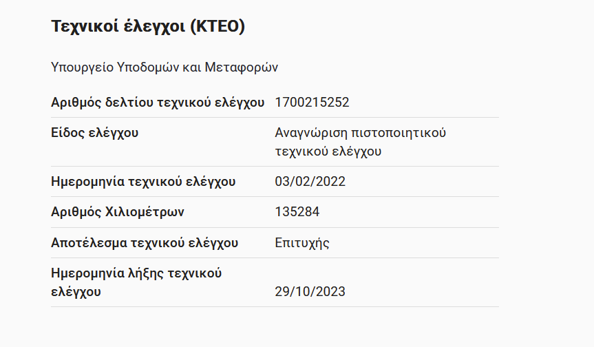

Korakios το πέρασες ΚΤΕΟ τελικά αυτές τις μέρες; Έβγαλες άκρη;
Επίσης, κοιτάω το δελτίο του ΚΤΕΟ μου καθώς είχα βάλει υπενθύμιση στο κινητό 1 μήνα πριν λήξει η διετία να το τσεκάρω, και κοιτάω το χαρτί και λέει πως έχει λήξει από τον 10/23 ενώ το είχα περάσει ΚΤΕΟ τον 2/22 .. Πώς γίνεται αυτό;

1 λεπτό πριν, liopyr είπε
αυτή την εβδομάδα θα ασχοληθώ και θα ποστάρω
2 λεπτά πριν, liopyr είπε
θα σου πρότεινα να ανοίξεις νέο θέμα , κάποια πατάτα κάνανε , απο τη στιγμή που έχεις το χαρτί στο χειρότερο σενάριο να φας ταλαιπωρία
