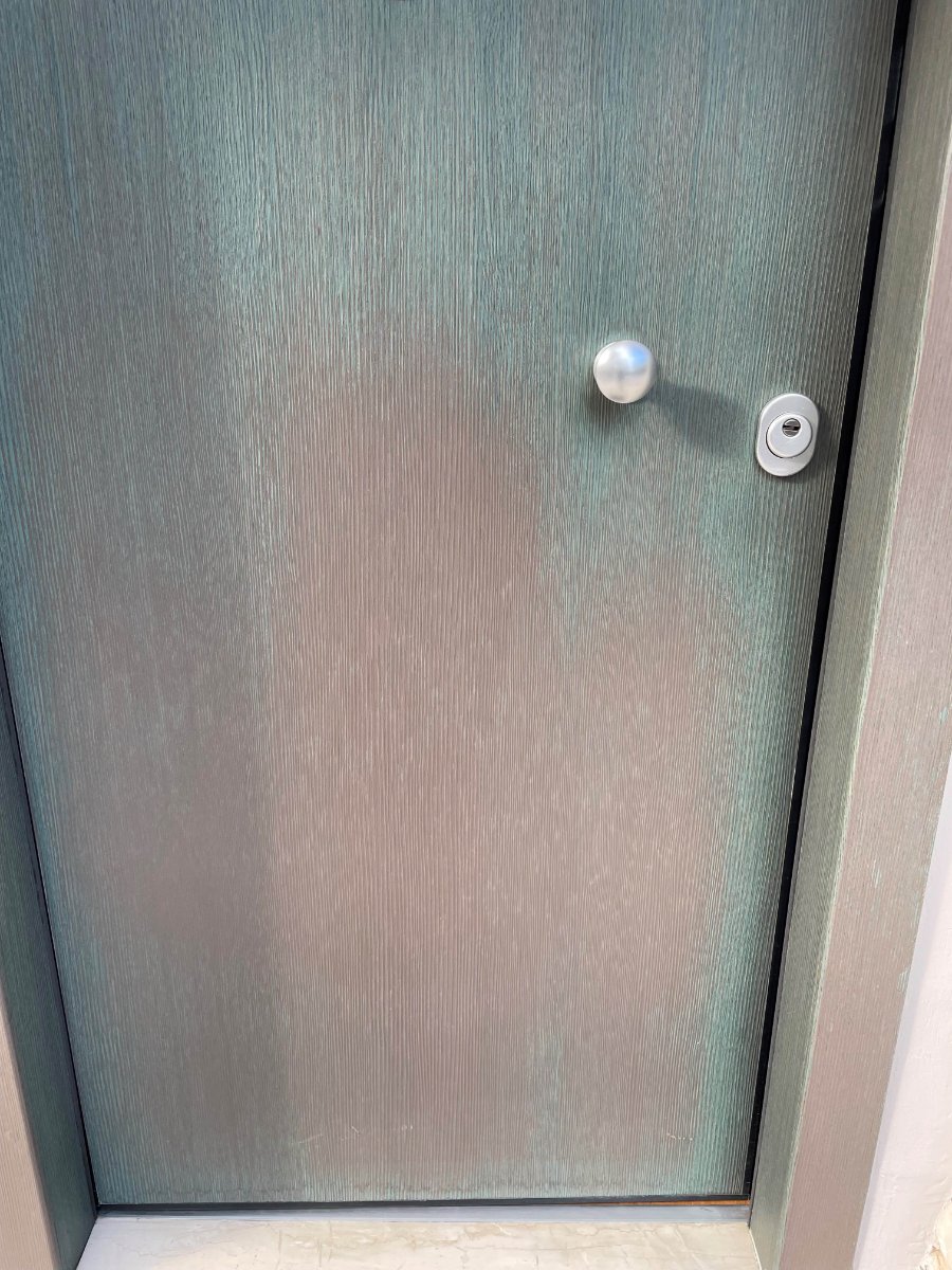

van62 Δημοσ. 19 Οκτωβρίου 2021 Δημοσ. 19 Οκτωβρίου 2021 Καλησπερα σε ολους.Παιδια εχω μια πορτα ασφαλειας εξωτερικη που ο ηλιος και η βροχη της εχουν αλλαξει χρωμα δυστυχως.Το υλικο δεν μπορω να σας το καθορισω,κατι μαλακο εναι που με αιχμηρο αντικειμενο μπορεις να το χαρακωσεις.Υπαρχει κατι να την βαψω και να κρατησει, ειτε πρεπει να γινει αλλαγη αλλαγη της εεπενδυσης,Σε τετοια περιπτωση τι θα πρεπει να ζητησω να μπει ωστε να αντεξει στην φθορα? Ευχαριστω
mechpanos Δημοσ. 19 Οκτωβρίου 2021 Δημοσ. 19 Οκτωβρίου 2021 1 ώρα πριν, van62 είπε Καλησπερα σε ολους.Παιδια εχω μια πορτα ασφαλειας εξωτερικη που ο ηλιος και η βροχη της εχουν αλλαξει χρωμα δυστυχως.Το υλικο δεν μπορω να σας το καθορισω,κατι μαλακο εναι που με αιχμηρο αντικειμενο μπορεις να το χαρακωσεις.Υπαρχει κατι να την βαψω και να κρατησει, ειτε πρεπει να γινει αλλαγη αλλαγη της εεπενδυσης,Σε τετοια περιπτωση τι θα πρεπει να ζητησω να μπει ωστε να αντεξει στην φθορα? Ευχαριστω Λογικά είναι laminate. Οι πόρτες αυτές είναι για εσωτερική χρήση. Σε αλλαγή επένδυσης, θα μπορούσες να ζητήσεις από κάποιον τεχνίτη (ξυλουργό) να σου περάσει επένδυση από κόντρα πλακέ θαλάσσης με επένδυση κάποιο καπλαμά, τον οποίο θα περάσεις βερνίκι της επιλογής σου. 1

Doubt Δημοσ. 19 Οκτωβρίου 2021 Δημοσ. 19 Οκτωβρίου 2021 54 λεπτά πριν, Papakitou είπε Χαιρετω, Εχει καποιος αποψη για προσθηκη ασταριου μεσα σε πλαστικο και ακρυλικο χρωμα ; Καποιοι λενε οτι "πιανει "¨καλυτερα το χρωμα. Η "κλασική" μέθοδος είναι το πέρασμα με αστάρι πρώτα και μετά (αφού στεγνώσει) το χρώμα της επιλογής μας. Αυτό το "τρυκ" δεν το ξέρω και μάλλον δεν θα το δοκίμαζα. Χημικά είναι και η ανάμιξη τους δεν ξέρω τι επιπτώσεις θα είχε μακροπρόθεσμα. 2 ώρες πριν, van62 είπε Υπαρχει κατι να την βαψω και να κρατησει, ειτε πρεπει να γινει αλλαγη αλλαγη της εεπενδυσης,Σε τετοια περιπτωση τι θα πρεπει να ζητησω να μπει ωστε να αντεξει στην φθορα? Υπάρχουν έτοιμες πόρτες με επένδυση αλουμινίου από την έξω πλευρά, για αυτή ακριβώς τη χρήση. Θα σου κοστίσει μάλλον λίγο παραπάνω, αλλά είναι η "απόλυτη" λύση στο πρόβλημα. 1
van62 Δημοσ. 19 Οκτωβρίου 2021 Δημοσ. 19 Οκτωβρίου 2021 Ευχαριστω για τις απαντησεις. μαλλος σε αυτη τη λυση θα παω.Να καλεσω τεχνιτη για πορτες ασφαλειας μαλλον να μου αλλαξει μονο εξωτερικα την επενδυση. περιπου κοστος για μια επενδυση αλουμινιου με καποιο χρωμα εχουμε?? Ευχαριστω
