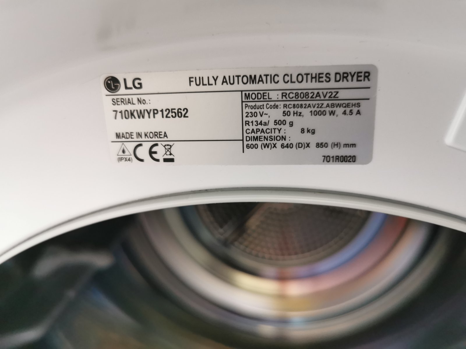

Son^Goku Δημοσ. 18 Ιανουαρίου 2023 Δημοσ. 18 Ιανουαρίου 2023 Έχω το ακόλουθο στεγνωτήριο που το τελευταίο διάστημα ξεκίνησε να αφήνει λίγο νωπά τα ρούχα με αποτέλεσμα να έχουν ελαφριά οσμή μούχλας. Έχω καθαρίσει φίλτρα και έλεγξα το φαν πίσω και μου φαίνονται καθαρά. Τι άλλο μπορώ να κάνω;
hp8 Δημοσ. 19 Ιανουαρίου 2023 Δημοσ. 19 Ιανουαρίου 2023 (επεξεργασμένο) 10 ώρες πριν, Son^Goku είπε Τι άλλο μπορώ να κάνω; σελίδα 26 & 27 Επεξ/σία 19 Ιανουαρίου 2023 από hp8 3
