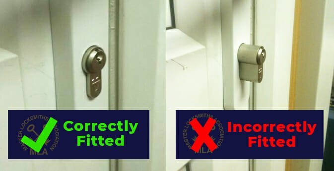

Επισκέπτης Δημοσ. 19 Ιανουαρίου 2023 Δημοσ. 19 Ιανουαρίου 2023 (επεξεργασμένο) Γεια σας. Μια μεταλλική πόρτα αποθήκης έχει πάχος 30mm. Την είχαν διαρρήξει, κόβοντας το μπροστινό μέρος του αφαλού με τανάλια. Προσπαθώ να βρω αφαλό με την εξωτερική του πλευρά να έχει μήκος 15mm, ώστε να μην εξέχει καθόλου ή ελάχιστα (όπως στην εικόνα), όμως οι μικρότεροι που βρίσκω είναι 27mm κι έτσι θα εξέχει 12mm, αρκετά για να κοπεί πάλι (όχι ότι δεν μπορούν να τη διαρρήξουν αλλιώς, αλλά λέμε τώρα...). Τι λύση υπάρχει; Βρήκα κι έναν με εξωτερική πλευρά 10mm, αλλά δεν θα φτάνει μέχρι έξω. Επεξ/σία 19 Ιανουαρίου 2023 από Phobetor
nickol-us Δημοσ. 19 Ιανουαρίου 2023 Δημοσ. 19 Ιανουαρίου 2023 50 λεπτά πριν, Phobetor είπε Γεια σας. Μια μεταλλική πόρτα αποθήκης έχει πάχος 30mm. Την είχαν διαρρήξει, κόβοντας το μπροστινό μέρος του αφαλού με τανάλια. Προσπαθώ να βρω αφαλό με την εξωτερική του πλευρά να έχει μήκος 15mm, ώστε να μην εξέχει καθόλου ή ελάχιστα (όπως στην εικόνα), όμως οι μικρότεροι που βρίσκω είναι 27mm κι έτσι θα εξέχει 12mm, αρκετά για να κοπεί πάλι (όχι ότι δεν μπορούν να τη διαρρήξουν αλλιώς, αλλά λέμε τώρα...). Τι λύση υπάρχει; Βρήκα κι έναν με εξωτερική πλευρά 10mm, αλλά δεν θα φτάνει μέχρι έξω. https://www.leroymerlin.gr/gr/kigaleria/asfaleia-gia-portes-kai-parathura/kulindroi/kulindros-asfaleias-30x10mm-82625276 Αν το leroy έχει με 10mm χιλιοστά και μάλιστα στα πιο οικονομικά του (sort order price ascending) δεν βλέπω τον λόγο που δυσκολεύεσαι να βρεις. Έλεγξε επίσης αν η κλειδαριά είναι ακριβώς στο μέσο της πόρτας καθώς αν είναι παράκεντρα μπορεί γυρνόντας το μέσα έξω να κερδίσεις κάποια χιλιοστά. 1 ώρα πριν, trelaras22 είπε Καλησπέρα.. ΤΟ μικρό σπιτάκι που αγόρασα, δεν χρίζει ακόμη ανακαίνισης, αντέχει καμια δεκαετία, οπότε ψάχνω προσωρινή λύση πολλές φορές σε πράγματα, παλιότερα έχω ξανα ζητήσει γνώμη κι είστε πάντα δυνατοί και γνώστες. Θέλω να ρωτήσω το εξής: Λόγω πρόχειρης ανακαίνισης υποθέτω, οι σωλήνες θέρμανσης έχουν τοποθετηθεί εξωτερικά. Τοθέμα είναι οτι δεν βρίσκονται χαμηλά, κατα μήκος των σοβατεπί του πατώματος, αλλα ψηλά ψηλά πάνω απ το έδαφος, κατα μήκος του τύχου, κάπου στα 2,5 μέτρα σε ύψος, μισό μέτρο περίπου κάτω απ το ταβάνι. Στο υπνοδωμάτιο δε με πολυαπασχολλεί το γεγονός, ωστόσο στο σαλόνι οπουεκτίνονται κατα μήκος ενώς τοίχου μήκους τριών περίπου μέτρων, σκέφτομαι μήπως θα μπορούσα να άνω κάτι ωστε να τις κρύψω, κάτι αισθητικά όμορφο για μικρό σαλόνι κι όχι τρομακτικά κοστοβόρο. Έχετε μήπως καμιά ιδέα; Προέχει να κάνεις καλή μόνωση με αρμαφλέξ σε περίπτωση που είναι γυμνές οι σωλήνες ώστε να μην έχεις απώλειες. Ιδανικά μιλάμε για γυψοσανίδα αλλά καταλαβαίνω οτι δεν είναι προς το κοστολόγιο που θες να πιάσεις. Ανέμενε επιπλέον απαντήσεις 1

Επισκέπτης Δημοσ. 19 Ιανουαρίου 2023 Δημοσ. 19 Ιανουαρίου 2023 (επεξεργασμένο) 2 ώρες πριν, nickol-us είπε https://www.leroymerlin.gr/gr/kigaleria/asfaleia-gia-portes-kai-parathura/kulindroi/kulindros-asfaleias-30x10mm-82625276 Αν το leroy έχει με 10mm χιλιοστά και μάλιστα στα πιο οικονομικά του (sort order price ascending) δεν βλέπω τον λόγο που δυσκολεύεσαι να βρεις. Έλεγξε επίσης αν η κλειδαριά είναι ακριβώς στο μέσο της πόρτας καθώς αν είναι παράκεντρα μπορεί γυρνόντας το μέσα έξω να κερδίσεις κάποια χιλιοστά. Η κλειδαριά είναι ακριβώς στη μέση. Την είχα βρει αυτή με τα 10mm, αλλά δεν θα βγαίνει έξω ίσα με την πόρτα γιατί η απόσταση της βίδας από την εξωτερική πλευρά είναι 15mm. Οπότε θα είναι χωμένη μέσα μισό εκατοστό; Δεν το έχω δει ξανά αυτό. Επεξ/σία 19 Ιανουαρίου 2023 από Phobetor
