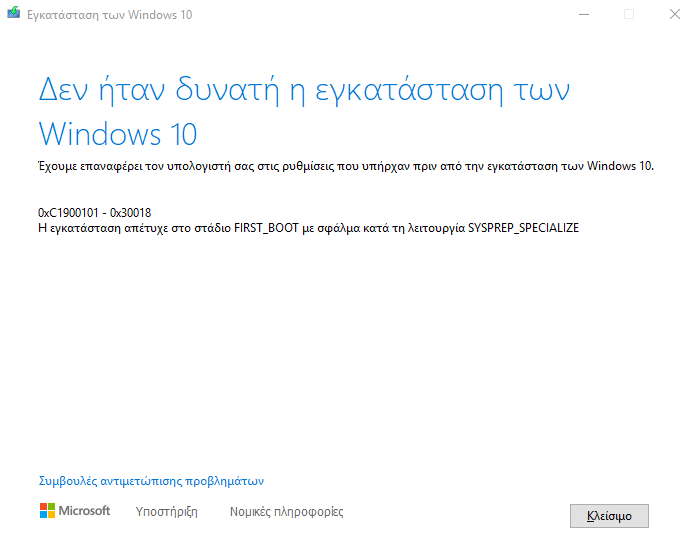

axilleaslarisa Δημοσ. 14 Νοεμβρίου 2020 Δημοσ. 14 Νοεμβρίου 2020 8 ώρες πριν, p4n0s86 είπε Αφού κι εγώ προχθές με το εργαλείο σου είπα να το κάνεις και μου είπες ότι μετά από ώρες δεν έγινε τίποτα. Πάλι το ίδιο θα κάνεις; είπα να το δοκιμάσω και τελικά τουλάχιστον έβγαλε τι προβλημα υφίσταται και δεν τελειώνει την εγκατάσταση...ορίστε το print screen: ξέρεις μήπως τι σημαίνει αυτο; 8 ώρες πριν, pigeon είπε Εχεις τόσες μέρες που παιδεύεσαι χωρίς αποτέλεσμα, μήπως να ξανασκεφτείς την καθαρή εγκατάσταση όπως σου πρότειναν από την αρχή; Τι σε εμποδίζει για πες μήπως υπάρχουν λύσεις. Αν θες οπωσδήποτε να μάθεις για ποιό λόγο σταματάει η αναβάθμιση, δες τη συζήτηση μερικές σελίδες πιο πίσω σχετικά με το windowsupdate.log Εδιτ: ξεκίνα από εδω και κατω μου έχει βγάλει το λάδι φίλε άσε...λοιπον σχετικά με το format με φοβίζει έχω τα πάντα μέσα ο σκληρός είναι σχεδόν γεμάτος....και δεν θέλω να ρισκάρω... απο εκει και πέρα πήγα στην ανάλυση που κάνουν τα άλλα παιδιά στο φόρουμ και χάθηκα.... το πρόβλημα ειναι το παρακάτω:

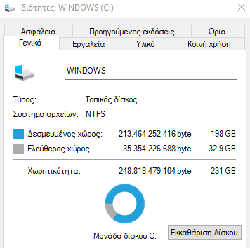

p4n0s86 Δημοσ. 14 Νοεμβρίου 2020 Δημοσ. 14 Νοεμβρίου 2020 4 λεπτά πριν, axilleaslarisa είπε είπα να το δοκιμάσω και τελικά τουλάχιστον έβγαλε τι προβλημα υφίσταται και δεν τελειώνει την εγκατάσταση...ορίστε το print screen: ξέρεις μήπως τι σημαίνει αυτο; Από χώρο στο δίσκο πως πας; Τσέκαρε εδώ έχει πιθανές λύσεις σ' αυτό το σφάλμα. https://thegeekpage.com/fix-the-installation-failed-in-first-boot-phase-error/

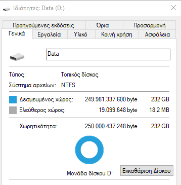

axilleaslarisa Δημοσ. 14 Νοεμβρίου 2020 Δημοσ. 14 Νοεμβρίου 2020 8 λεπτά πριν, p4n0s86 είπε Από χώρο στο δίσκο πως πας; Τσέκαρε εδώ έχει πιθανές λύσεις σ' αυτό το σφάλμα. https://thegeekpage.com/fix-the-installation-failed-in-first-boot-phase-error/ ένας σκληρός με 2 partition....Πάω να διαβάσω το site που έστηλες
p4n0s86 Δημοσ. 14 Νοεμβρίου 2020 Δημοσ. 14 Νοεμβρίου 2020 1 λεπτό πριν, axilleaslarisa είπε ένας σκληρός με 2 partition....Πάω να διαβάσω το site που έστηλες Δεν αποκλείεται να φταίει αυτό τότε, 35GB δεν ξέρω αν αρκούν για να κάνει cache και windows.old.

axilleaslarisa Δημοσ. 15 Νοεμβρίου 2020 Δημοσ. 15 Νοεμβρίου 2020 21 ώρες πριν, p4n0s86 είπε Από χώρο στο δίσκο πως πας; Τσέκαρε εδώ έχει πιθανές λύσεις σ' αυτό το σφάλμα. https://thegeekpage.com/fix-the-installation-failed-in-first-boot-phase-error/ Fix 1 – Temporarily disable your Firewall Fix-2 Check for Windows Update Fix-3 Update your Windows in Clean Boot Τα ανωτέρω τα δοκίμασα με αρνητικά αποτελέσματα...αύριο θα δοκιμάσω το Fix-4 Πάντως μεγάλη ταλαιπωρία και απογοήτευση.....δεν ξέρω τι άλλο να κάνω
