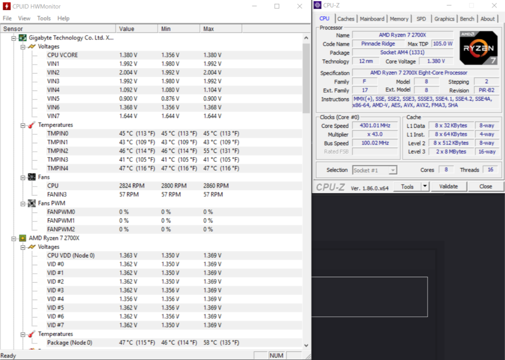

Θελω την αποψη σας για το παρακατω σεταρισμα,μιας και δεν εχω πειρα και θελω να βρω ακρη.Μετα απο διαφορες δοκιμες κατεληξα στα παρακατω.
-vcore manual 1.35/Pbo x10/performance enhancer x2/μνημες στα 3400/.Σε auto vcore γινοτανε πανηγυρι με τα V (1.45 στο bios),δοκιμασα και με 1.38 χωρις διαφορα ουτε σε Mhz ουτε σε C.
Παρολο που στο Hwinfo/Hwmonitor τα V παιζουν στο 1.35 +/- στο Ryzen master δειχνει 1.42+ και χτυπαει κοκκινο το EDC (cpu) 99%?
Με το LLC πεφτουν τα V οταν δουλευει χαλαρα ο cpu και ανεβαινουν οταν εχει φορτιο?Το ενεργοποιησα για να το συνδυασω με τα παραπανω αλλα δεν ειδα διαφορα συν οτι μερικες φορες κρασαρε το pc.
Πως σας φαινονται τα παρακατω νουμερα  για καθημερινη χρηση?
https://i.imgur.com/RFQ8cax.png
Ryzen 7 2700X-Crosshair VII Hero (1001 bios)-16GB DDR4-3200MHz (F4-3200C16D-16GTZRX)-Corsair H150i Pro
