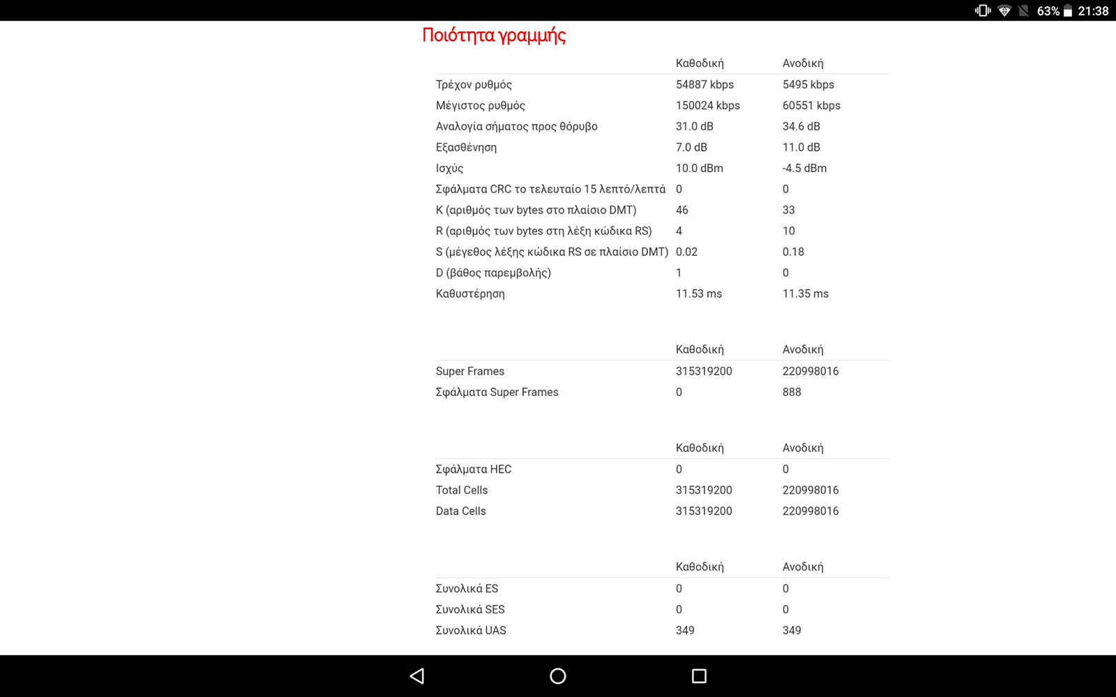

9 ώρες πριν, DanielRGr είπε
Δεν ειναι πολλα, ειναι οκ. Βεβαια αυτα μαζευτηκαν σε περιοδο 15 λεπτων, επομενως πρεπει να υπαρχει κατι που το πειραζει.
Σιγουρεψε οτι το ρουτερ βρισκεται συνδεδεμενο μονο του σε πριζα και αν γινεται χωρις ενδιαμεσα (Τ,πολυμπριζα κτλπ) και τσεκαρε να δεις αν το καλωδιο/φιλτρο πουθενα εχει τσακιστει ή εχει σκονη κτλπ.

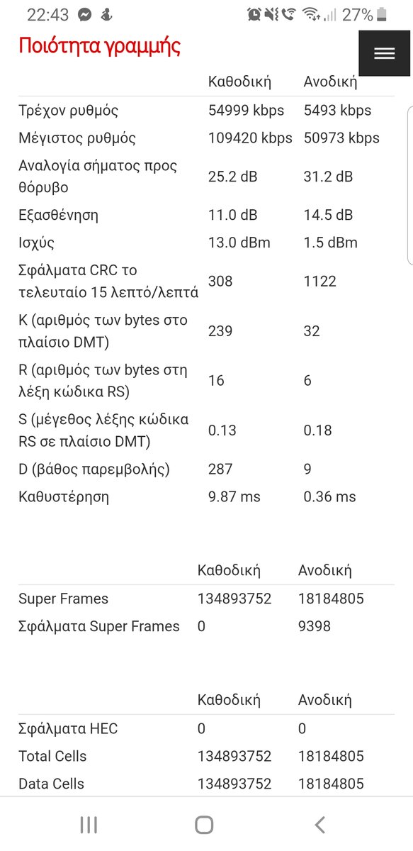

Καλημέρα σας,μετά απο 5 μήνες αναμονής εχθές με συνδέσανε με vdsl50.Όλα καλά πιστεύω με τη γραμμή , μπορείτε να κοιτάξετε και σείς πιο κάτω
