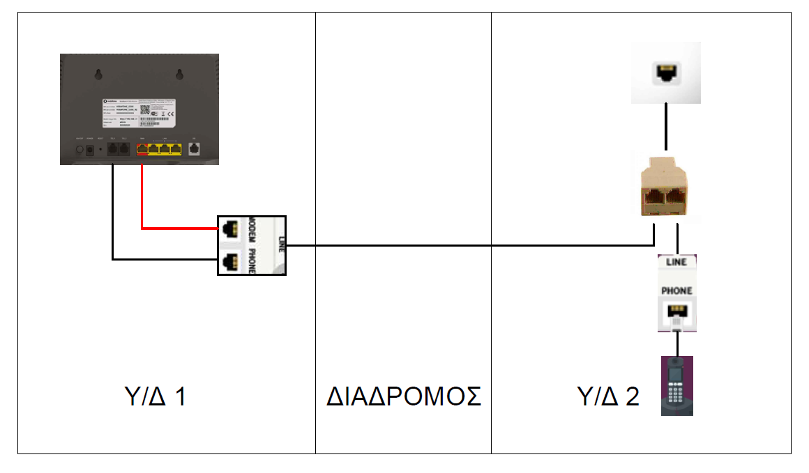

Με πήρε τηλ η Vodafone για προσφορά για αναβάθμιση από ADSL 24 σε Fiber 100. Καταρχάς πολλά διαβάζω για αυτό το ρούτερ...ελπίζω να μην έχω θέματα γιατί η 24 για την ώρα τρέχει μια χαρά.
Ερώτηση: Με αυτή τη συνδεσμολογία, δουλεύει το σύστημα;

Το τηλεφωνο στο Y/Δ 2 δημιουργει θεμα.
1 λεπτό πριν, GeorgeVasil είπε
Λίγο πιο σαφής; Κάποια πρόταση ώστε στο διάδρομο να τρέχει μόνο ένα καλώδιο (όπως είναι τώρα) και στο Υ/Δ 2 να έχω τηλέφωνο;

Δουλευει, αλλα δεν ειναι η βελτιστη συνδεσμολογια. Μια πριζα εχει το σπιτι;
1.Ναι, μια πρίζα έχει (ο όροφος).
2.Το καλώδιο στο διάδρομο δεν αλλάζει ούτε μπορεί να προστεθεί δεύτερο.
3.Το Υ/Δ 1 δε χρειάζεται τηλεφωνική συσκευή.
4.Το Υ/Δ 2 χρειάζεται τηλεφωνική συσκευή.
Αυτά είναι τα δεδομένα. Το ξέρω ότι δεν είναι η βέλτιστη λύση. Θέλω όμως να δω αν τουλάχιστον είναι λύση παρολαυτα αλλα να μην έχω θέματα αποσυνδέσεων/ασταθειων. Εκτός αν έχει κάποιος να προτείνει κάτι άλλο.

Θα δουλέψει απλός κάνε το εξής τεστ φίλε, πάρε το Router σου και βάλτο σε κάθε πρίζα του σπιτιού που έχεις, και τώρα που έχεις Dsl δεν παίζει ρόλο το Router, αν σε όλες συγχρονίζει το dsl τότε θα χάνεις στο vdsl και θα έχεις crc αποσυνδέσεις κτλ. Στο Vdsl Πρέπει να βάλεις το Router στην πρώτη πρίζα και όλες οι άλλες να είναι μόνο για τηλεφωνία,  αν στις υπόλοιπες πρίζες δεν συγχρονίζει το dsl είσαι μια χαρά.
