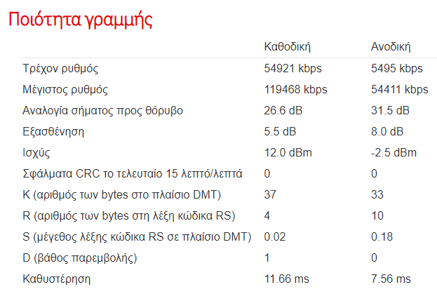

Στο download καταλαβαίνω πως μπορεί να φτάσει έως τα 100, αλλα στο upload δεν μπορεί να πάει πάνω απο τα 5 που είναι τώρα ?
1 ώρα πριν, kirmis είπε
Πολύ κατατοπιστικός!
Μια χαρά πάει..αφού σου βγάζει 54 χιλιάδες μέγιστο..
