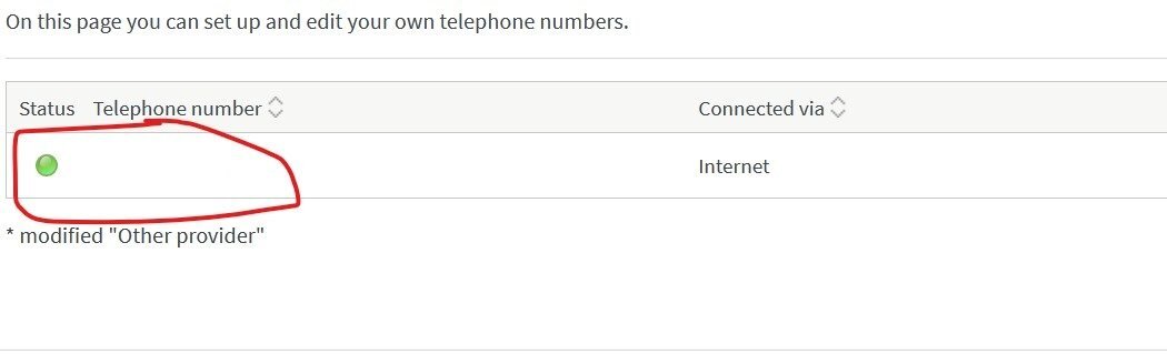

Τη  Δευτέρα κι εμένα ξαφνικά σταμάτησε να δουλεύει το τηλέφωνο. Έχω Cosmote 100αρα. Ενώ είχαν τόνο οι συσκευές όταν καλούσα εβγαζε κατηλλειμένο, όταν με καλούσαν ήταν επίσης κατηλλειμένο. Στο Telephone Numbers είχε χαθεί το νούμερο. Πήρα τεχνική υποστήριξη, έκαναν κάποιες ενέργειες και εμφανίστηκε πάλι, και όλα οκ. Τσέκαρε το.

On 27/06/2022 at 14:37, gkas1973 said:
Μήπως στο γύρισε η vodafone σε voip. Αν δεν έχεις συναγερμούς κλπ, βάλε χωρίς spliter από την μπρίζα στο dsl και από το fon στο τηλέφωνο.
voip εχει απλα εχει κανει επιστροφη το σημα το τηλεφωνικο απο την Fxs στο σπλιττερ και πισω σε ολα τα πριζακια το οποιο ειναι λαθος.
On 27/06/2022 at 16:06, gkas1973 said:
Δεν ξέρω να σου απαντήσω γιατί δεν έχω vodafone οπότε δεν ξέρω πως υποστηρίζεται το voip της μέσα από το 7530.
official δεν παιζει.παιρνεις τους κωδικους απο το router του παροχου και τους περνας στο Fritz.
h cosmote υποστηριζει official to 7530,7590 Κτλ.η  vodafone οχι.
 αν παζει του παροχου τοτε πρεπει να ξανασεταρει το Fritz απο την αρχη μηπως εχει γινει τιποτα. και να δει αν βγαζει σημα η Fxs.και για μεγιστη αποδοση στο vdsl να κανει σωστα την καλωδιωση χωρις επιστροφες.

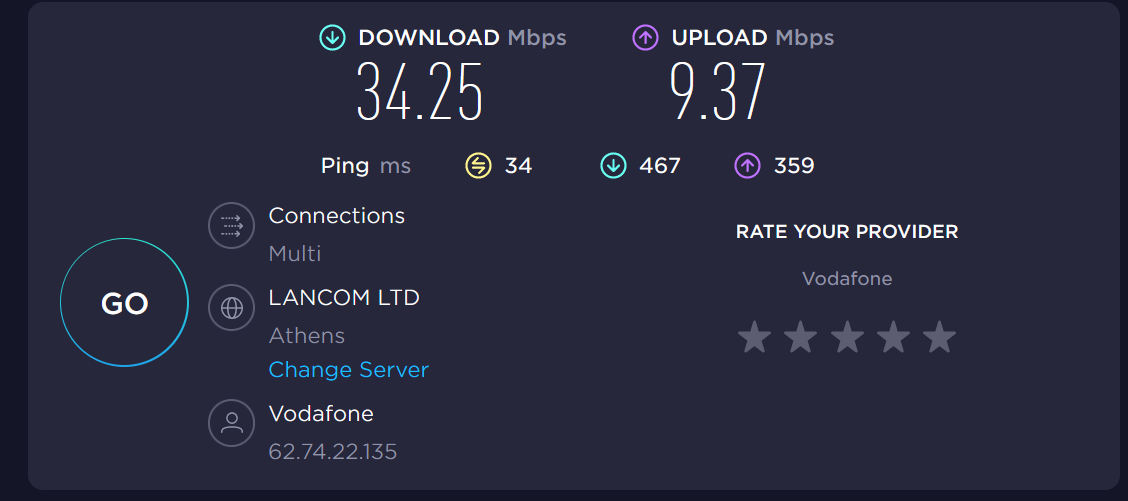

Καλησπέρα. Προσπαθώ να συνδέσω το 7530 με το Dongle της Vodafone και να δώσω Ιντερνετ μέσο του Fritz. Ξέρει κανείς την διαδικασία ? Στο Mobile network και τις ρυθμίσεις που έχει δεν έβγαλα αποτέλεσμα.
αν θυμαμαι καλα αλλιως πρεπει να το ξαναδω οταν βαζεις πανω το dongle μετα πας και φτιαχνεις Mobile connection οπως θα εφτιαχνες και ενα vdsl connection.

16 hours ago, gotthard said:
λογικά ναι, έτσι πρέπει να γίνεται  αλλά δεν μου δουλεύει. Ευχαριστώ πάντως
θα το κανω ενα ckech σε λιγες μερες που θα κανω review το 7590ax. εχω οσο θυμαμαι ενα usb dongle οποτε αν το αναγνωριζει θα μπορω να κανω δοκιμες.
επισης βγαλε το Pin απο την καρτα και τσεκαρε οτι εχει apn μεσα αλλιως δεν θα παιξει ποτε.

17 ώρες πριν, poulinos είπε
Αυτό ήταν. Δούλεψε . Αύριο έρχεται ο ΟΤΕ για σύνδεση (μονοπώλιο στο χωριό). Αν μείνω ικανοποιημένος με τις ταχύτητες και την όλη σύνδεση, γλίτωσα στο παρά πέντε συμβόλαιο 28ε/24μήνες. Καταλαβαίνεις πόσο καλό έκανες τώρα φίλε Πουλίνε? Ευχαριστώ πολύ
τελος καλα ολα καλα.μια χαρα :D
