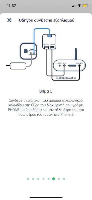

Σε αλλο θεμα αναφερθηκε για τη σωστη συνδεσμολογια του fritz. Επειδη περιμενω το δικο μου σημερα, ποια ειναι η βελτιστη συνδεσμολογια; Αυτη τη στιγμη εχω ακολουθησει το σχεδιαγραμμα του οτε με διακλαδωτη στην τηλεφωνικη πριζα για μοντεμ+συσκευη ασυρματου τηλ.
Μπορω να βγαλω διακλαδωτες, φιλτρα και να συνδεσω το fritz απευθειας στην πριζα και τονασυρματο τηλεφωνο να παιρνει τα στοιχεια του voip απο το fritz;
https://www.cyta.com.cy/mp/informational/support/files/wiring-guide-for-broadband_GR.pdf
αυτο εδω.η διαφορα ειναι οτι αμα εχεις voip δεν θα βαλεις σπλιττερ και τα τηλεφωνα θα πανε στις fxs ενω αν εχεις κανονικη τηλεφωνια(tdm) θα μπει ενα σπλιττερ και τα τηλεφωνα θα παρουν απο το splitter.

Συγγνωμη, για να το καταλαβω γιατι εχω πελαγωσει. Η συνδεση ειναι πριζα (κεντρικη και μοναδικη)-fritz box και το ασυρματο τηλεφωνο στη θυρα fon του 7530?
Γιατι ο οτε δινει αυτη τη συνδεσμολογια.
