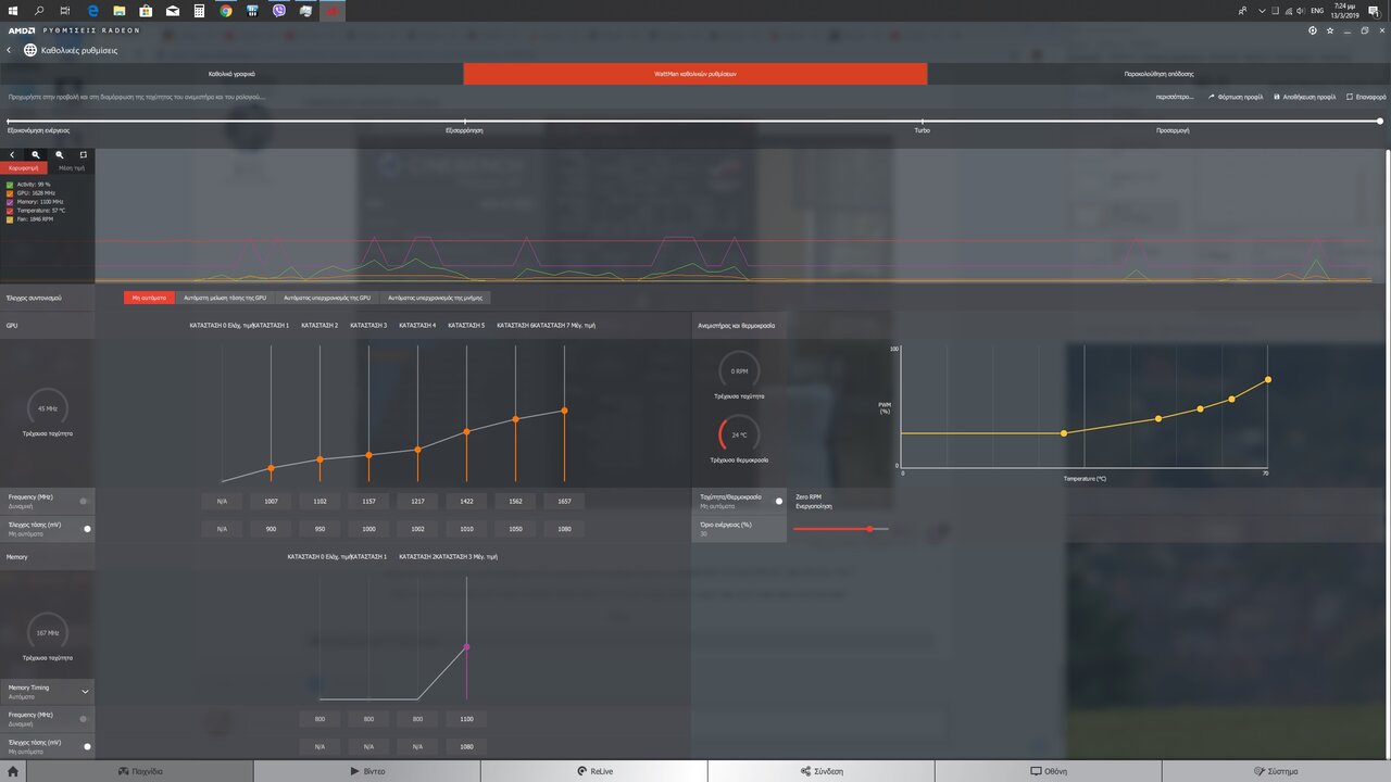

11 ώρες πριν, birel-motosport είπε
P6 1611 1150v power τέρμα
Δεν εχω ιδεα ,στα ποσα watt εχει Power limit ,αν εχει στα 300watt ισως ριχνει την ταση μιας και απο οτι φαινεται τα χτυπας In game.
8 ώρες πριν, akoinonitos είπε

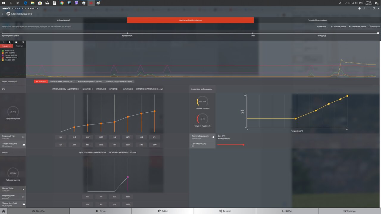

έχω καταλήξει σε αυτές τις ρυθμίσεις για 1620 mhz
Όχι ρε δεν κόβει πουθενά η κάρτα
και για 1700
μέχρι 1730 πάμε άνετα :)
Βλέπετε κάτι που να είναι πολύ εκτός
Επεξ/σία από birel-motosport
  • Like 5

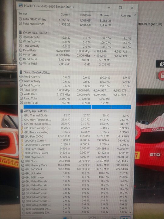

2 λεπτά πριν, akoinonitos είπε
@Πέτρος ουτε για αστειο τα ρολογια σου με τις τασεις αυτες μολις η καρτα περασει τους 60-65 βαθμους τρωω ακυρο... μεχρι να κολλησει κραταει πανω απο 1600+ ωστοσο.
Λέγοντας "τρώω άκυρο", εννοείς πως πέφτουν ή πως κολλάει ξέρω γω και σε πετάει? Αν είσαι σταθερός και απλά πέφτει λόγω thermal throttling, το λύνουμε.
Γιατί περνάς τους 65, βασικά? Πώς τους φτάνεις?
Δες τι μπορείς να κάνεις με κάποιο πιο φασαριόζικο προφίλ στους ανεμιστήρες, ρίξε και κανέναν ανεμιστήρα του κουτιού προς την κάρτα (ειδικά στην πλάτη της αν γίνεται ή στο πλαϊνό).
Αν μπορείς, τρέξε Ηwmonitor παράλληλα με το όποιο bench να δούμε τι μέγιστα πιάνει, αν σε κόβει η ισχύς ή η θερμοκρασία.

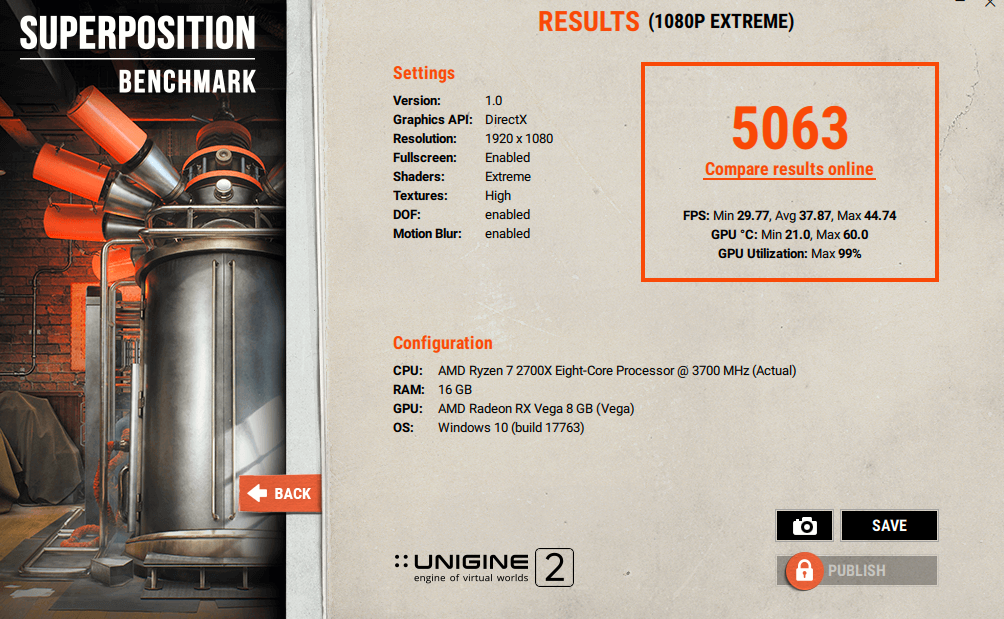

κολλαει το superposition ,τερμα ειναι ο ανεμιστηρας Πετρο δεν μπορω να κανω κατι για την θερμοκρασια 😁 (να σου υπενθυμησω ειναι refernce)
1 λεπτό πριν, akoinonitos είπε
To ξέχασα αυτό.
Αν κολλάει, πρέπει να πέσεις λίγο σε ρολόγια.
Δοκίμασες stock χρονισμούς να δεις πόσο undervolt μπορείς να δώσεις χωρίς να κολλάει ή να πέφτουν οι επιδόσεις?

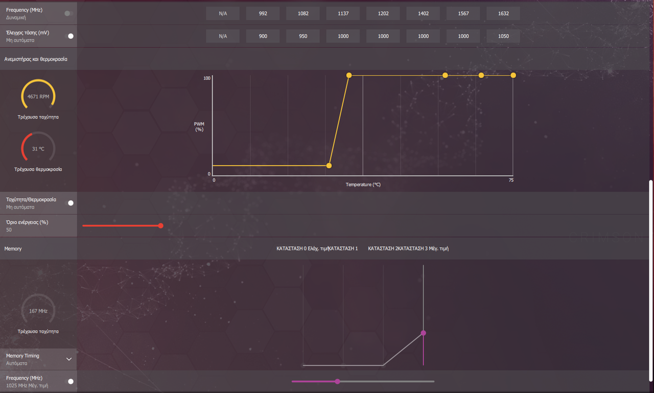

Με αυτα τα settings μου κραταγε 1560-1570 με 250-270watt στο 4K optimized
Επεξ/σία από akoinonitos
Ρίξε αν θες λίγο το Power, κάπου στο 30%, και δες αν χάνεις σε scores κλπ.
Δεν έχει νόημα να τραβάει παραπάνω η κάρτα, αν ζεσταίνει γρήγορα και πέφτεις σε throttle.
3 λεπτά πριν, Πέτρος είπε

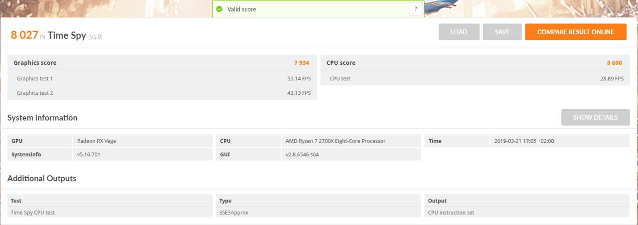

Καλησπερα και απο μενα, εκανα μια δοκιμη με τους νεους drivers, πηρα το καλυτερο αποτελεσμα που εχω παρει ως τωρα.
Eιχα καποια settings που μου εδιναν 5004 score, το παρακατω run ειναι με τις ρυθμισεις του ferongr, πιθανον να μπορω να ανεβασω κ αλλο, θα δοκιμασω μελλοντικα.
Stock bios.
Reference ηταν η καρτα, πλεον με alphacool eiswolf 120
