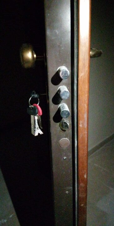

Η προσφορά συνολικά είναι η εξής
1) Mul t Lok Los +pextra + diamond = 310E
Με μαγνητικό ντιφεντερ 360
2) mul t Lok Los + 4ks + diamond = 400
Με μαγνητικό 450
3) ομεγα Πλας + το μαγνητικό της = 390
Πώς το κρίνετε με αυτά τα δεδομένα; Συγγνώμη αν σας έχω πρήξει παιδιά

Η πόρτα είναι παλιά η κλειδαριά που φοράει είναι μοτουρα τριπυρη 6.5 εκ. Η πόρτα δεν θυμάμαι τι μάρκα ειναι για να είμαι ειλικρινής.
Δεν ξέρω αν βοηθάει δεν είμαι σπίτι για να δω τωρα

πολυ ακριβος ο μαστορας για τις κυλινδρου. για την ομεγα δεν εχω αποψη σχετικα με την τιμη.
νομιζω καλο θα ηταν να μιλησεις με 1-2 ακομη για να εχεις μια σφαιρικη αποψη σχετικα με το κοστος.
εχει λιγη εργασια η πορτα + οτι ειναι εντελως ασυντηρητη + οτι ειναι σπανια η κλειδαρια αλλα........
υγ - τον k2 & τον κοκκινο αν ειναι delome, να τοus αλλαξεις εκει που ειναι στα κλειδια σου :D

Σκέψου ότι συγκριτικά με άλλες προσφορές αυτή ήταν καλύτερη! Το κόκκινο κλειδί είναι κεντρικής εισόδου πολυκατοικιας! Δεν ξέρω αν έχει σημασία 😁

omega plus + mrm10800 (παλιο scorpion) η γνωμη μου για Σαλονικα :)

ναι, λαθος κανεις. επαναλαμβανω, πορτα 2 ετων ΔΕΝ ΤΗ ΛΥΝΕΙΣ - ΟΥΤΕ ΤΗΝ ΤΡΥΠΑΣ αν δεν υπαρχει πολυ σοβαρος λογος.
κλειδαρια securemme, ειτε 2στροφη που ειναι η χειροτερη - ειτε 3στροφη, δλδ ο Μ.Ο - ειτε γραναζωτη που ειναι η καλυτερη δεν ειναι οτι χειροτερο υπαρχει.
ΝΑΙ, δεν ειναι revo ή los αλλα δε βλεπω λογο αλλαγης αν συνδιαστει με ενα σοβαρο κυλινδρο.
Φυσικα, εδω ακουμε & διαβαζουμε οτι ο protec² & ο 4ks δε δουλευουν καλα με mul-t-lock los και οτι παιζουν καλυτερα με iseo (ειδικα για tesio & gardesa)...
μαρκα κλειδαριας & defender ?
αν ειναι για εισοδο πολυκατοικιας, ωραιο πακετακι. αν μιλαμε για προσωπικο διαμμερισμα, καλο θα ηταν να παρεις κανεναν καλυτερο κυλινδρο.
ΟΧΙ γιατι ο pExtra δεν ειναι καλος ΑΛΛΑ γιατι σε 2-3 χρονια θα ψαχνεις να τον αλλαξεις.
600-700 + 250, παει πολυ το εργο ομως...
μπορει να παρει απ'τον ξεροκεφαλο μια πορτα στα 550 + 150 για εναν κορυφαιο κυλινδρο και τελειωνει το εργο για μια 7ετια.

Cisa pro evo-cisa Defender και cisa RS3S αφαλος
