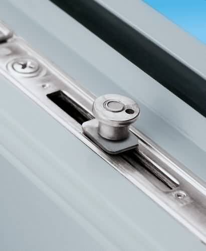

Καλησπέρα.
Σήμερα χάλασε ο κλειδαριά στο σπίτι του πεθερού.
Η πόρτα είναι "ασφαλείας" και κλειδώνει γύρω γύρω,τα κλειδώματα είναι σαν αυτά που έχουν τα κουφώματα (φώτο)
Του είπα να πάρει cisa αλλά του δώσανε αυτήν: Arrone AR-KD-2130-DE-SNP Double Euro Dimple Key Cyl 45/50mm 6pin Cylinder SNP
Tι μάρκα είναι αυτή, μάρκα με έκαψες?

Αυτή δεν είναι πόρτα ασφαλείας.
Εντάξει δεν το λες πόρτα ασφαλείας αλλά απο μια απλή έχει μια παραπάνω προσταστία(θέλω να πιστεύω)
Εγώ για την κλειδαριά ρώτησα αν είναι καλή ή μάρκα με έκαψες

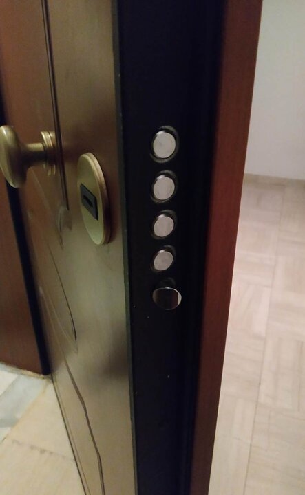

Αυτή είναι η πόρτα:
19 λεπτά πριν, The_Judas είπε
Αυτή είναι η πόρτα:
normal !

Καλησπέρα, προσπάθησα να διαβάσω κάποιες από τις σελίδες του θέματος και αντιλαμβάνομαι ότι υπάρχουν γνώστες του αντικειμένου, σε σημείο που πολλές φορές οι απαντήσεις σας είναι αρκετά τεχνικές για τους αδαείς.
Μένω σε ενοίκιο, και ο σπιτονοικοκύρης συμφώνησε να προβούμε σε αλλαγή πόρτας (από απλή σε ασφαλείας, μετά από περιστατικό στην πολυκατοικία) και έχει αρχίσει αυτός τη διαδικασία. Όπως καταλαβαίνετε, δεν μου πέφτει και πολύ λόγος αν θα βάλει πόρτα του 600άρικου ή του 1000άρικου κτλ. Παρόλα αυτά, τι μπορώ εγώ να ρωτήσω/προσπαθήσω να διασφαλίσω σε λογικό οικονομικό budget; Με τη λογική ότι αφού θα μπει η πόρτα, τουλάχιστον μην μπει κάτι που είναι σαν να μην υπάρχει ή υποδεέστερο του budget.
Μία άλλη σχετική ερώτηση. Προσωπικά,  έχω μεγαλύτερο άγχος το να γίνει κάτι ενώ είμαι μέσα στο σπίτι (πχ βράδυ), παρά το να μπουν όταν λείπω. Το λέω αυτό, γιατί το περιστατικό που ανέφερα παραπάνω ήταν μεν καλοκαίρι, αλλά 11 η ώρα το πρωί με εμένα στο σπίτι και τον τύπο να προσπαθεί να ανοίξει το διπλανό διαμέρισμα (που έχει πόρτα ασφαλείας), και τράπηκε σε φυγή όταν πήρε χαμπάρι ότι τον είχα αντιληφθεί. Με αυτούς τους "σύρτες", που στην ουσία ανοιγοκλείνουν μόνο από τη μέσα πλευρά, όπως αυτός:
Κατά πόσο αυξάνεται η ασφάλεια για τη συγκεκριμένη περίπτωση; Και τι είναι το καλύτερο για αυτό το σκοπό;

10 ώρες πριν, spahar είπε
Τέλος, όσον αφορά το θέμα της ασφάλειας γενικά, σκέφτομαι δύο πράγματα, πέρα από την πόρτα. Ένα είναι κάποιοι αισθητήρες παραβίασης, πχ της Xiaomi ή αντίστοιχοι, για πόρτα και παράθυρα. Και δεύτερον, κάποια peehole camera. Σχετικά με το δεύτερο, μου έχουν πει ότι κανονικά είναι "παράνομο" γιατί στην ουσία καταγράφεις κοινόχρηστο χώρο και τους υπόλοιπους γείτονες. Έχετε κάποια άποψη πάνω σε αυτό;
Ευχαριστώ και sorry για την ποικιλία των ερωτήσεων.

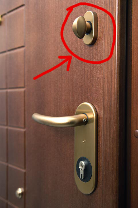

Στις πιο πολλές πόρτες συνήθως υπάρχει αυτός ο συρτής. Σπάνια, έχουν και 2 συρτες. Ο ένας ασφαλίζει τελείως την πόρτα, ο άλλος είναι συρτής μερικού ανοίγματος (για σου δώσει πχ ο κουριερ έναν φάκελο). Σκέψου τι από τα 2 προτιμάς και πρότεινε το στον ιδιοκτήτη, δεν θα αλλάξει η τελική τιμής της πόρτας. Σίγουρα δίνει 1 έξτρα ασφάλεια ο συρτής (κυρίως αυτός που ασφαλίζει τελείως την πόρτα), αλλά προτείνω να μην χρησιμοποιηθεί αν βρίσκεται 1 μόνο άτομο μες στο σπίτι.
Στα υπόλοιπα της πόρτας, αν μπορείς να συζητήσεις (😂) με τον σπιτονοικοκύρη, πες του να μπει:
•Γραναζωτη κλειδαριά: μάρκας cisa ή multlock ή mottura ή iseo
•Defender: Disec sferik rok ή cisa defender
(προφανώς κάποιο πιο ακριβό Defender είναι ευπρόσδεκτο π.χ. disec monolito bd200, αλλά απίθανο το βλέπω)
• Κύλινδρος: winkhaus ntra ή evva eps ή agb scudo 9000 ή mottura champions pro
(Επίσης κάτι πιο ακριβό είναι ευπρόσδεκτο π.χ. evva ics ή winkhaus xtra, mauer new wave5 κ.α., αλλά πάλι απίθανο το κόβω)
*Γενικά αυτά που σου αναφέρω/προτείνω είναι τα βασικά που είναι απαραίτητα! Δεν υπάρχει υπερβολή κάπου. Το Defender είναι από τα πιο φθηνά(25€) που αξίζει να βάλει κάποιος στην πόρτα του, οι κλειδαριές είναι πάνω κάτω ίδια τιμή μεταξύ τους και πλέον σε νέες πόρτες μόνο γραναζωτες κλειδαριές πρέπει να μπαίνουν και στους κυλίνδρους είναι οι πιο φθηνοί (55€ - 80€) που σου παρέχουν μια Α ασφάλεια! Δηλαδή, δεν μπορεί να σου πει ότι υπερβάλεις κάπου. Αν είναι δύσκολη η συννενόηση για όλα τα παραπάνω, δώσε έστω μεγαλύτερη σημασία στον κύλινδρο και προσπάθησε να γίνει εκεί, κάποια επιλογή από την μεριά σου.**
Καλό είναι να αποφύγετε προϊόντα της εταιρείας securemme(κυρίως τους κυλίνδρους). Σε περίπτωση που δεν μπορέσεις να τον πείσεις για κάτι από τα παραπάνω, μην σκας! Όταν γίνει η τοποθέτηση με το καλό. Μας δείχνεις τι τοποθετήθηκε και σου λέμε αν χρειάζεται αλλαγή ο κύλινδρος (μόνο) και σου προτείνουμε έναν, ανάλογα το μπάτζετ σου. Κάνεις την αλλαγή και όταν φύγεις από το σπίτι, ξανάτοποθετείς εύκολα και γρήγορα τον παλιό κύλινδρο.

Μάλλον γι' αυτόν τον κύλινδρο μιλάμε. Είναι γνωστή εταιρεία η Hoppe. Εντάξει, αρκετά απλός κύλινδρος, χαμηλού επιπέδου ασφαλείας. Σαφώς υπάρχουν πολύ καλύτεροι.
