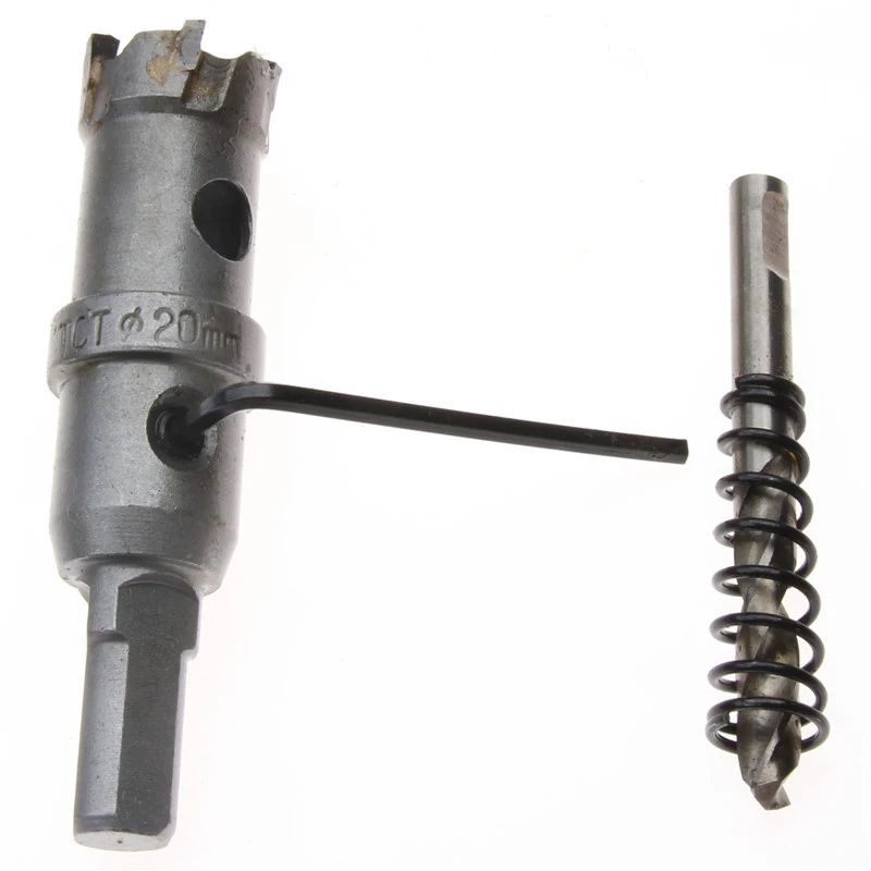

Ή αλλιώς θα έπαιρνα το MAG3G στα 150~170€ και δεν θα ασχολούμουν άλλο. Μπορεί το MAG3G να μην είναι τόσο ενισχυμένο όσο το Diamond ή το CLS5, αλλά μην τρελαθούμε, η χρήση τροχού με σκοπό το κόψιμο του defender, είναι ιδιαίτερα σπάνια νομίζω. Και το τρύπημα του MAG3G, είναι πολύ δύσκολο ακόμα και με ποτηροτρύπανο καρβιδίου και δυνατό τρυπάνι.
Αυτό το ποτηροτρύπανο είναι μετάλλου; Για μπετού/τοιχοποιίας μοιάζει. Του μετάλλου δεν είναι τόσο χοντρό, και έχει περισσότερα δόντια.
5 λεπτά πριν, petasis είπε
Μάλλον ξεγελάει η μικρή διάμετρος. Αυτό στο βίντεο δεν είναι πάνω από 25mm (παράδειγμα) ενώ σε μεγαλύτερης διαμέτρου είναι εμφανής η διαφορά.. Στα μπετού είναι ακόμη πιο αραιά όπως λες αλλά είναι και διαφορετικά σχεδιασμένα. Συνήθως ή θα έχουν μεγάλα κενά και λίγα δόντια ή περισσότερα δόντια και καθόλου κενά.
Αλλά υπάρχουν και πιο λεπτά και με αρκετά περισσότερα δόντια, όπως τα Diablo ή τα αντίστοιχα lenox.
