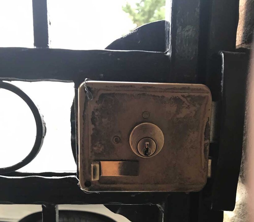

Η τωρινή κλειδαριά ειναι αυτή
και σκέφτομαι για αντικατάσταση με κάποια fail-secure που μάλλον θα πάει στην κατηγορία DIY / πατέντας.
Γι αυτό ρώτησα εαν υπάρχει κάτι "συμβατό" που να μην φαινεται πολύ high-tech για πιθανό βανδαλισμό/κράχτη.

38 λεπτά πριν, _filippos_ είπε
Cisa 11731 ή πιο ακριβο & περιεργο cisa 1A731

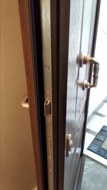

Καλησπέρες.

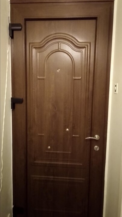

Πόρτα ασφαλείας περίπου 10ετίας παραβιάστηκε κανονικότατα από την κλειδαριά χωρίς καμία ζημιά. Απλά ξεκλειδώθηκε, πάρθηκε ό,τι πάρθηκε από το σπίτι και μετά έκλεισαν και την πόρτα φεύγοντας χωρίς κάποιο εμφανές πρόβλημα στην κλειδαριά (ο ιδιοκτήτης το κατάλαβε αφού μπήκε). Τώρα είτε η κλειδαριά είναι επίσης 10ετίας ή είναι νεότερη λίγη σημασία έχει, αν και πρέπει να είναι στην καλύτερη 5ετίας αν δεν είναι αυτή που είχε η πόρτα εξαρχής. Όπως και να έχει πάει για αλλαγή.
Οπότε, θα μπορούσα να ρωτήσω για καναδυό προτάσεις για συνδυασμό κλειδαριά - κύλινδρος - defender γύρω στα 200 - 250 ευρώ, ίσως λίγο παραπάνω (δεν είμαι απόλυτα σίγουρος για το budget του ιδιοκτήτη); Ή μπορεί να αλλαχτεί μόνο ο κύλινδρος και το defender (στην οποία περίπτωση υπάρχει κάποια συμβουλή/πρόταση στο ίδιο budget);

17 λεπτά πριν, FCastor είπε
Καλησπέρες.

Καλησπέρα.

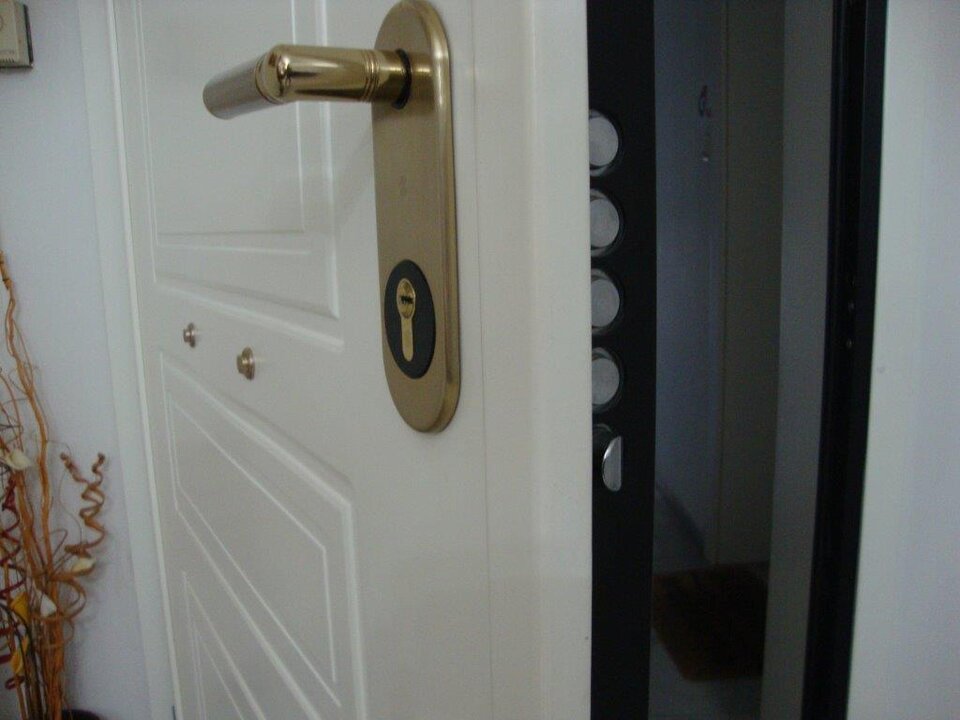

Πρέπει να δούμε φωτογραφίες της υπάρχουσας κλειδαριάς (να φαίνονται οι πίρροι στο πλάι και άλλες δυο φωτό, μέσα & έξω).
Αν είναι παλιά τύπου χρηματοκιβωτίου, να δούμε τον τύπο της κλειδαριάς. Γιατί πχ αν έχει καμία TESIO ή διπλή Balomenos, εκεί ανεβαίνει η τιμή σε σχέση με τις συνηθισμένες (τύπου Cisa, Mottura, κλπ).
Θα δω αν μπορέσω να έχω. Πάντως για την ώρα αυτό που μπορώ να πω είναι ότι δεν είναι χρηματοκιβωτίου. Είναι ασφαλείας (το γνωστό πλακέ με τα... βαθουλωματάκια και τα... αυλάκια για να το πω μπακαλίστικα).

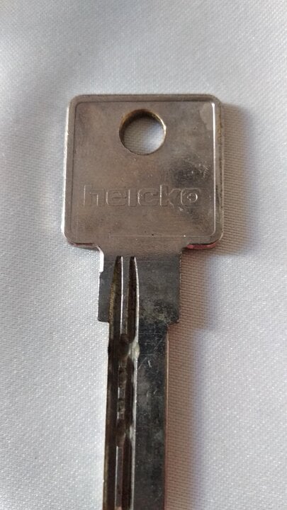

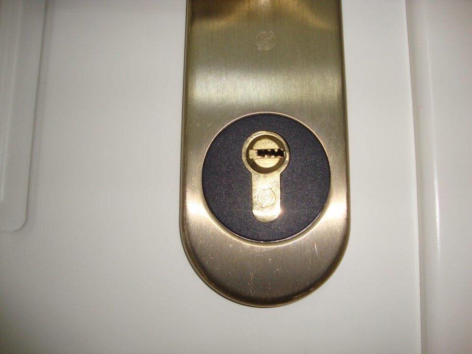

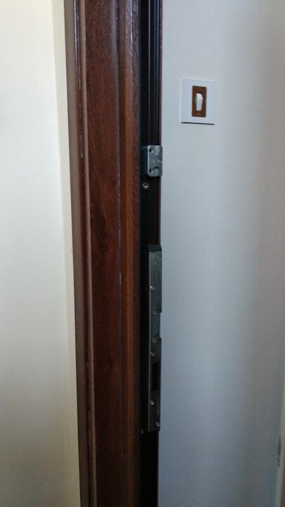

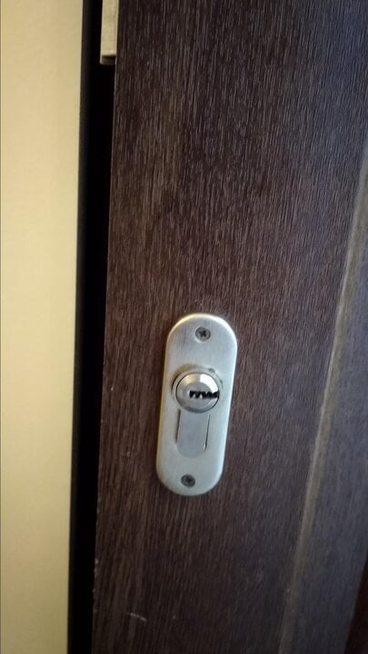

Πάντως ορίστε και οι φωτογραφίες μια και βρήκα (η σήμανση που ήρθε είπε ότι μάλλον ανοίχτηκε με πασπαρτού, ότι και αν εννοεί με αυτό...):

3 ώρες πριν, FCastor είπε
Ευχαριστώ πολύ! Οπότε αλλαγή κυλίνδρου, άντε και defender, αρκεί. Δεν είναι απαραίτητη η αλλαγή της κλειδαριάς αυτής καθεαυτής.

securemme k2. τι πασπαρτου & μ@λακιες λενε οι αστυνομικοι δεν μπορω να καταλαβω.
ολο το ΠΣΚ εχω βρεθει σε 7 περιστατικα που ηταν ανοιγμενα με την ιδια μεθοδο, κλειδι + αλουμινοχαρτο.
η πορτα ειναι στη Νεα Σμυρνη ;
3 ώρες πριν, swayback είπε

ετσι οπως φαινεται απ'τις φωτο, η κλειδαρια ειναι dierre --> αρα δεν μπορει να βαλει κανενα απ'τα defender που αναφερεις, εκτος αν το χρυσοπληρωσει.
  Απόκρυψη περιεχομένων
Σωστά. Για αρχή να αλλάξει τον κύλινδρο και να βάλει έναν τοπ, εφόσον διαθέτει το budget. Και αν θέλει να ανεβάσει κι άλλο το επίπεδο, μπορεί να αλλάξει και το defender.
Με την τοποθέτηση καλύτερου defender, ουσιαστικά θα υπάρχει μεγαλύτερη αντίσταση σε πιθανές βίαιες επιθέσεις, όπως για παράδειγμα, προσπάθεια αποκόλλησης defender, ή, αν βάλει μαγνητικό, δεν θα μπορούν να βάλουν κατααβιδια κλπ ώστε να κάνουν ζημιά στο προφίλ και ούτε θα μπορούν να δουν τι κύλινδρος κρύβεται από πίσω.
Βέβαια οι βίαιες επιθέσεις σπανίζουν, γι αυτό και λέω ότι η αλλαγή κυλίνδρου και μόνο, αρκεί. Για την ώρα. Απλά εξηγώ ενδεικτικά και τα οφέλη ενός καλύτερου defender.
Επίσης, η κλειδαριά δεν ξέρω καν αν έχει καταπέλτη και αν είναι γραναζωτή, αλλά ας μην πάμε εκεί γιατί η αλλαγή κλειδαριας απαιτεί το λύσιμο της πόρτας και νομίζω δεν υπάρχει λόγος.

επιβεβαιωνω οτι η κλειδαρια ειναι dierre, εχει μονο καταπελτη μπροστα (εφοσον ειναι σωστα τοποθετημενη) κ αρα δε χρειαζεται αλλαγη.
ενας καλος κυλινδρος ειναι οτι πρεπει για την πορτα & αν υπαρχει η οικονομικη δυνατοτητα για ενα μαγνητικο defender, θα κερδισετε ποντους μελλοντικα ! (το μαγνητικο για dierre κλειδαριες ειναι ελαφρως ακριβοτερο απο τα συνηθισμενα αλλα οχι τραγικα ακριβοτερο). !
