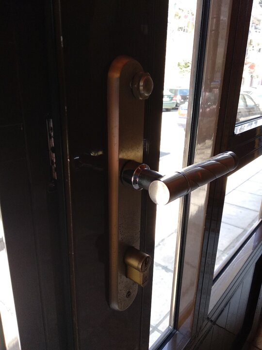

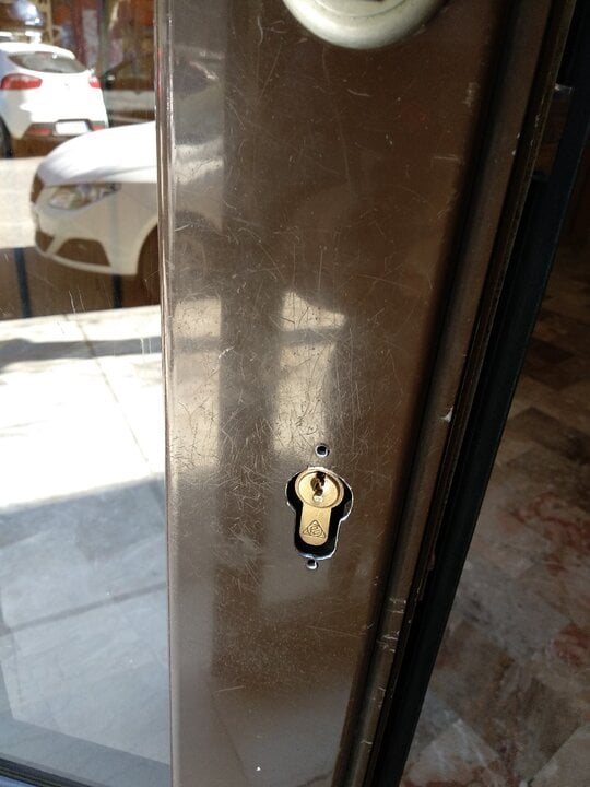

Παιδιά καλημέρα θα ξανά χρειαστώ τα φώτα σας και τις γνώσεις σας, η κλειδαριά της πόρτας της πολυκατοικίας όταν κλειδώνει από μέσα αυτοί που είναι από έξω δεν μπορούν να την ξεκλειδώσουν, από μέσα ξεκλειδώνει κανονικά, όταν δεν είναι κλειδωμένη ανοίγει κανονικά μέσα έξω ,λέτε να φταίει ο οφαλος η ή κλειδαριά; υποθετικά προφανώς θα απαντήσετε, αν φταίει ο οφαλος σκέφτομαι να τον αλλάξω και θα ήθελα να προτείνεται κάτι

Θέμα του κυλίνδρου θα έλεγα. Αν έχεις όρεξη, βγάλε τον κύλινδρο και βάλε τον ανάποδα να δεις αν γίνεται το αντίστροφο από αυτό που περιγράφεις. Δες εδώ πως βγαίνει.
1. Δες μήπως είναι χαλαρή η βίδα συγκράτησης του κυλίνδρου και κουνιέται ο κύλινδρος και ρίξε του και λίγο λιπαντικό (πχ WD40) αν έχεις.
2. Όταν βάζεις το κλειδί από έξω και το γυρνάς, βλέπεις να βρίσκει (το κλειδί) στην πόρτα; Γιατί ο κύλινδρος είναι λίγο πιο μέσα, το κλειδί του είναι απλό και έχω την εντύπωση ότι μπορεί να μην μπορεί να γυρίσει πάνω από 180 μοίρες επειδή βρίσκει.

ο κυλινδρος εχει χαλασει 100%.
επισης, τα κλειδια σας ειναι χαλι μαυρο.

Έβγαλα τον κυλινδρο , συνεχίζει και από την μία μεριά να είναι μπλοκαρισμενος στο κλείδωμα παρόλο που έβαλα Wd40, όπως το λες είναι χαλασμένος σίγουρα, μαγκωνει λιγο και από την άλλη μεριά, αύριο θα αγοράσω και θα τοποθετήσω νέο κυλινδρο

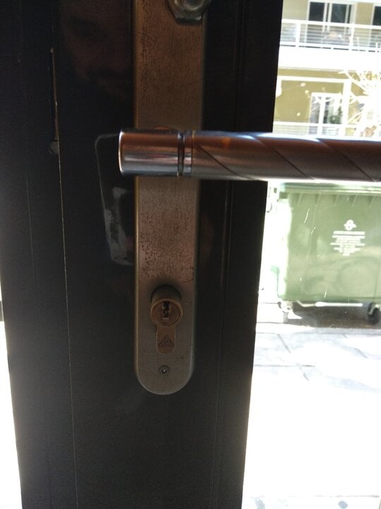

α. βαλε φωτο της πορτας (για επιβεβαιωση του γ) & οχι των κλειδαριων + κατεβασε τα κλειδια.
β. στη θεση του κυλινδρου βαλε καποιον με συστημα break secure ή ακομη και ατσαλινο (απο 15€ οι κινεζικοι & εως 50€ οι ατσαλινοι).
γ. στην προσθετη, βγαζεις την τυπου χρηματοκιβωτιου & βαζεις securemme 2070 + securemme defender + εναν αφαλο που αντεχει η τσεπη. αν δεν αντεχει πολυ, βαζεις τον υφισταμενο απο κατω, επανω πισω απο το defender.
Τελικο συνολο για ολα κοντα στα 100 - 130 ευρω και ο μονος τροπος ανοιγματος το σπασιμο της πορτας.
